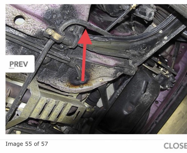

Malheureusement je n’ai pas de photos pour l’instant
, je vous joint une photo trouvé sur le net (flèche rouge)
Elle touche à l’endroit où elle remonte sous le châssis des deux côtés.

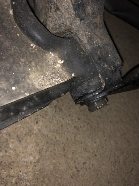

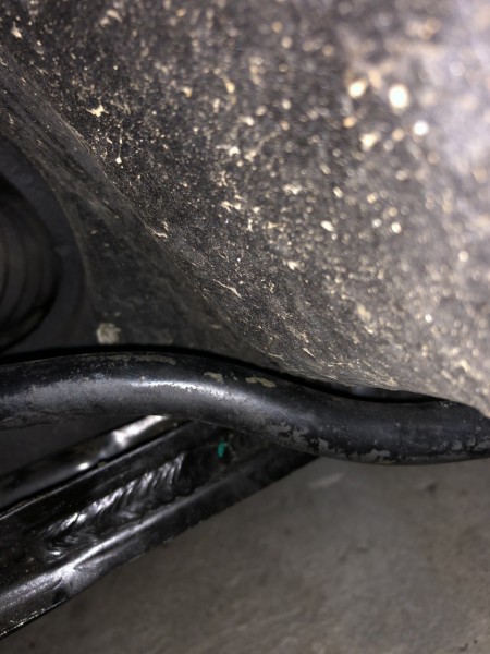

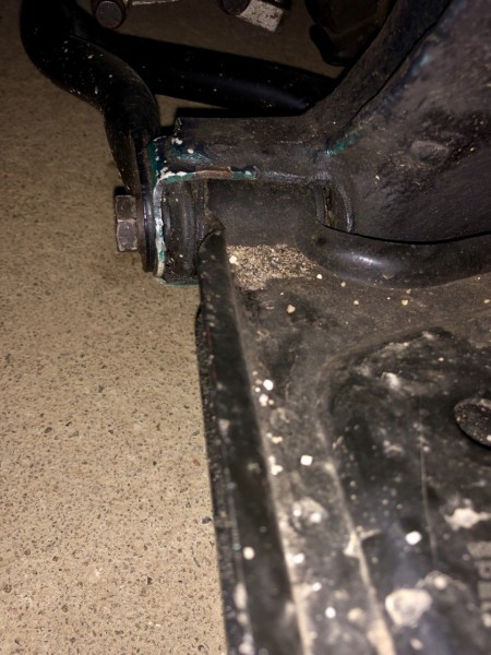

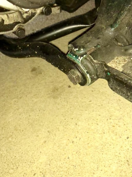

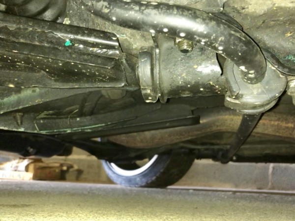

Pour vous tenir informé sur mon soucis , j’ai comparé/vérifie les pattes de fixation de la barre ainsi que les fixations sur le châssis , et rien n’est plié, tout est parfaitement en place !
Je n’arrive pas à comprendre pourquoi je suis le seul à rencontrer ce problème !
Je vous ai prit des photos pour vous montrer
Messages : 1558
Re: Problème barre stabilisatrice suite rabaissement
Montre nous le silent-blocs de ton bras, c'est lui qui te donne le manque de jeu.
Message par titous1983 »
summit a écrit : sam. mars 09, 2019 19:06 pm Montre nous le silent-blocs de ton bras, c'est lui qui te donne le manque de jeu.
Tu parles du silent-bloc qui ce trouve sur l’avant du triangle ?
Est-il possible qu’il y ai une erreur de montage sur les Silent-bloc ?
Je te fais des photos de détail demain .
Merci pour ton aide en tout cas :sup

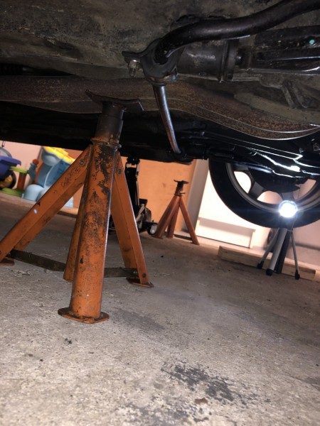

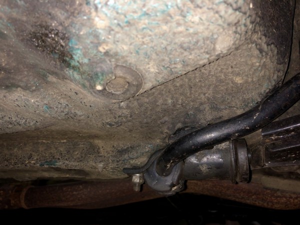

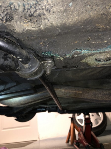

Voici des photos supplémentaires
Messages : 1558
Je ne vois pas d'anomalie, les silent-blocs sont nickels, juste une question.
Comme tu as rabaissé ton auto, il te reste combien de débattement avant de talonner ?

summit a écrit : dim. mars 10, 2019 16:10 pm Je ne vois pas d'anomalie, les silent-blocs sont nickels, juste une question.
Il me reste à peine 5mm de chaque côté avant que la barre ne touche sur le châssis .
Je ne suis pourtant pas rabaissé à l’extreme .
De plus , j’ai déjà avancé au maximum les deux fixations arrière des triangles .

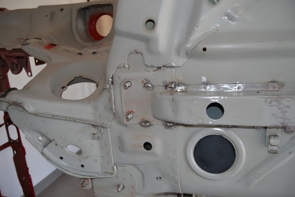

kliketde13
Mécano
Mécano
Messages : 936
Localisation : Genève
Message par kliketde13 »
En relisant le post depuis le début, je viens de comprendre.
Tu compares à la GTI de ton voisin, qui lui ne touches pas et a même de la marge.
En fait, sur nos cabriolets, il y a un renfort supplémentaire à cet endroit. Une grande pièce soudée par dessus la carrosserie d'origine de la berline.
C'est sur ce renfort que vient taper ta barre.
Pour bien comprendre, je te joint des photos que j'ai prise quand j'ai refait mon cabrio.
