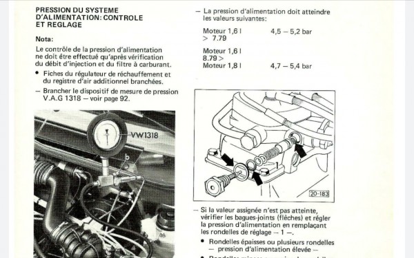

Il faut prendre les pressions d'essence.
Sans celà, on ne peut rien éliminer dans la panne.
Le WUR, régule la pression du circuit, la vis de pression de pression d'essence (avec les rondelles) dans la tête ne sert que de soupapes de sécurité (comme la cocotte minute), elle relâche l'essence pour maintenir en pression la tête vers les 5 bars.
Donc le WUR est très important dans le fonctionnement de l'injection.
Sans le contrôle des pressions du moins celles gèrées par le wur, tout est possible.

Alors voilà toujours a la recherche de ce qui ne va pas secousse à a la stabilisation de vitesse et moins ressenti mais toujour la même chose à l acceleration
J ai tout netoyer et presque tout es neuf
La j en suis à au Presion et je crois qu'il y 1 SOUCI non

Re: [TUTO] réparation du régulateur de contrepression
Ton wur est ouvert plein pot, aucune retenue.

Bonjour summit merci
Mais j ai cette pression il même avec la vanne fermé

Messages : 3222
summit a écrit :Ton wur est ouvert plein pot, aucune retenue.
Moi j'aurais dit wur fermé, non ?
MIALHE a écrit : dim. mars 21, 2021 17:39 pm
Exact, le régulateur ne laisse pas passer l'essence.
En revanche sur la vidéo, robinet fermé la pression s'effondre alors qu'elle devrait être à 4,9- 5 bars.
Je commencerai par regarder le pression de la tête
