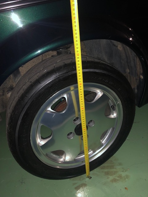

Je met une photo pour expliquer mon mode de mesure.
Là, c'est l'arrière côté passager.

C'est pas si mal.
La mienne 61 devant et 60 derrière, les ressorts sont d'origines (soit 40 ans), certainement avachis.
As tu bien mis dans les encoches les ressorts ?

2 questions, certainement idiotes :
- La dalle est plane et de niveau ?
- le réservoir est vide ou plein ?

Les ressorts sont bien calés dans les coupelles.
Sol parfaitement droit et réservoir au 1/4.

Les pneus sont correctement gonflés, pas d'écart entre eux ?

la mienne 61 devant et 61 derrière, amortisseurs pas neufs du tout à l'avant, et neufs à l'arrière. J'étais un poil plus haut devant comme la plupart des Golf Cab, et quand j'ai changé les paliers supérieurs j'en ai profité pour mettre des coupelles supérieures rabaissées de 15mm, coupelles conçues pour compenser cette différence habituelle mais pas esthétique. Tes hauteurs sont plutôt dans la norme à mon avis, tu avais mesuré avant?
