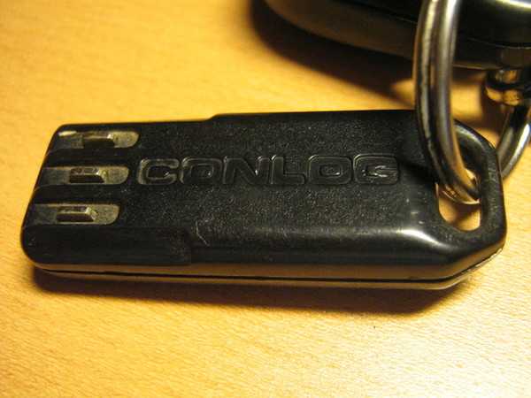

J'ai un problème avec mon anti démarrage qui fait un peu trop bien son boulot car même avec la clé je ne peux pas démarrer ...
Il s'agirait d'un système CONLOG (c'est la marque qui est inscrite sur le clé)
Même avec le double ça ne passe pas. Il n'y a pas de pile dans ces télécommandes.
Auriez vous une idée sur ou se trouve ce bidule pour le supprimer une bonne fois pour toute ou comment faire pour que ça refonctionne ?

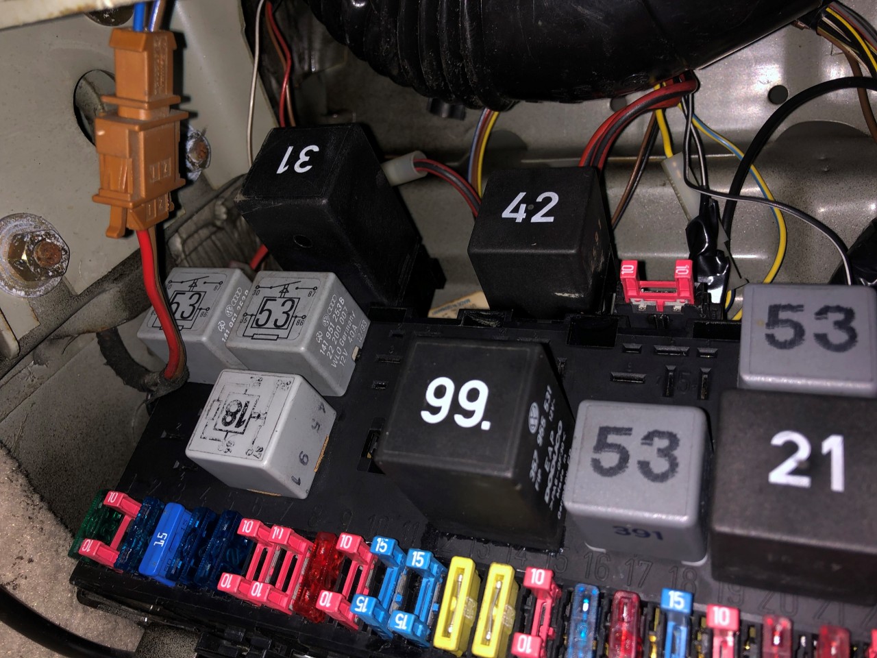

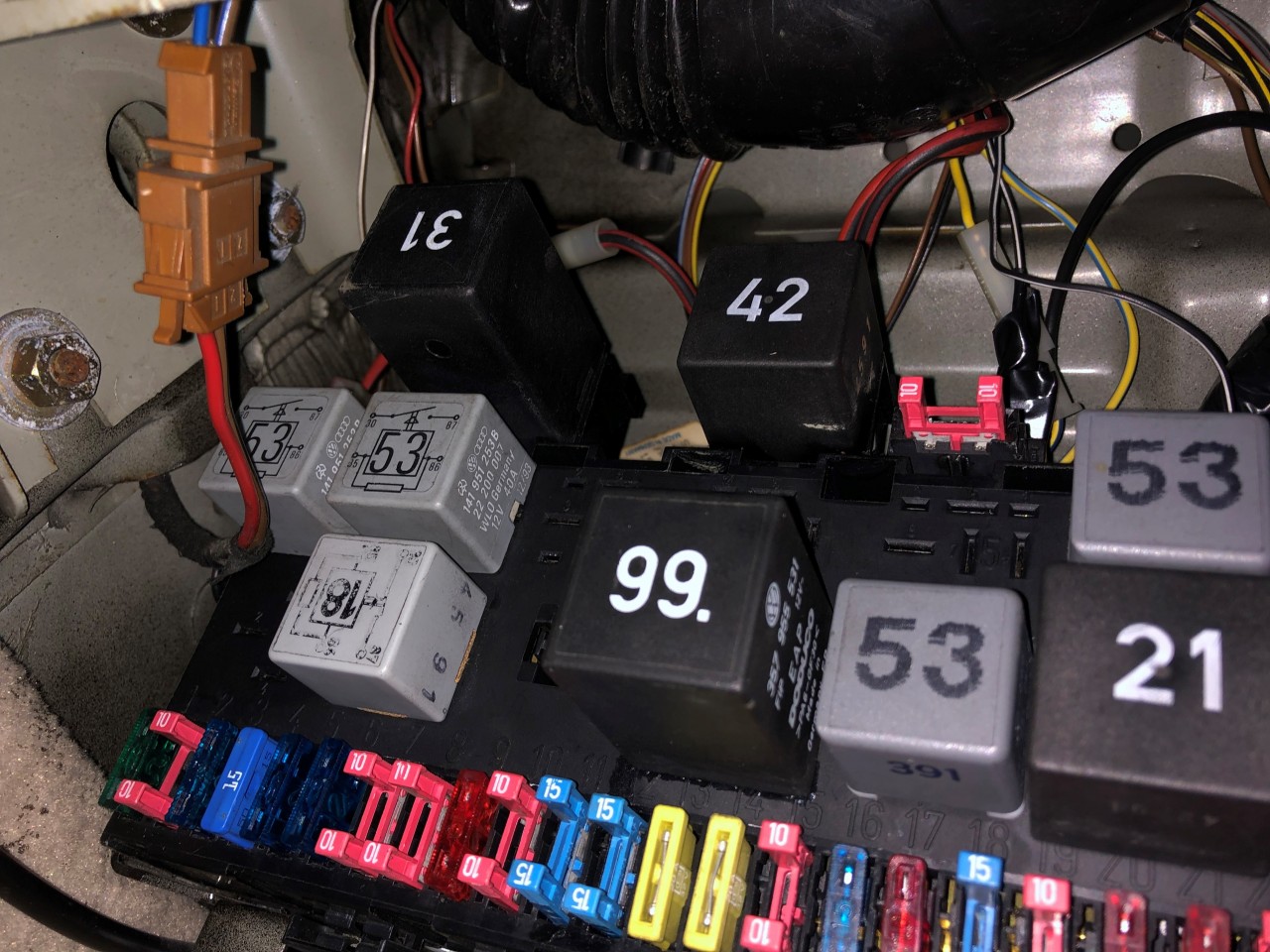

J'ai réussi à la refaire démarrer. Par contre lorsque je met le contact j'ai la pompe à essence qui ne se coupe plus au bout de 2s elle fonctionne en continue.
voici la position de mes relais
J'ai déjà essayé de changer le deuxième 53 de gauche par un 80 mais dans ce cas la, la pompe à essence ne se met pas en route.
Je ne vois nul part ce 42, ça sort d'ou ?
Pouvez vous m'aider ?
Re: Anti démarrage
Le relais de pompe à essence est en position 2 sur ta platine porte fusibles.
Spécifique au 2H.
http://www.cabby-info.com/Files/Relays.pdf
https://www.mecatechnic.com/fr-FR/relai ... C43007.htm
viewtopic.php?f=8&t=34614

Oui c'est bien le relais que j'ai acheté et je l'ai bien positionnée à cette endroit mais dans cette configuration ma pompe ne tourne plus.
Re: Anti démarrage
C'est peut être que ton anti démarrage fait son job...
Tu peux essayer de schunter le relais avec un fil reliant les deux plus grosses bornes et voir ce que ça donne...
Tu en es où de ton anti démarrage ? Tu as réussi à l'enlever ou au moins le neutraliser ?

Oui c'est enlevé, je n'ai plus d'antidémarrage le seul problème c'est que la pompe à essence fonctionne en continue lors du contact.
