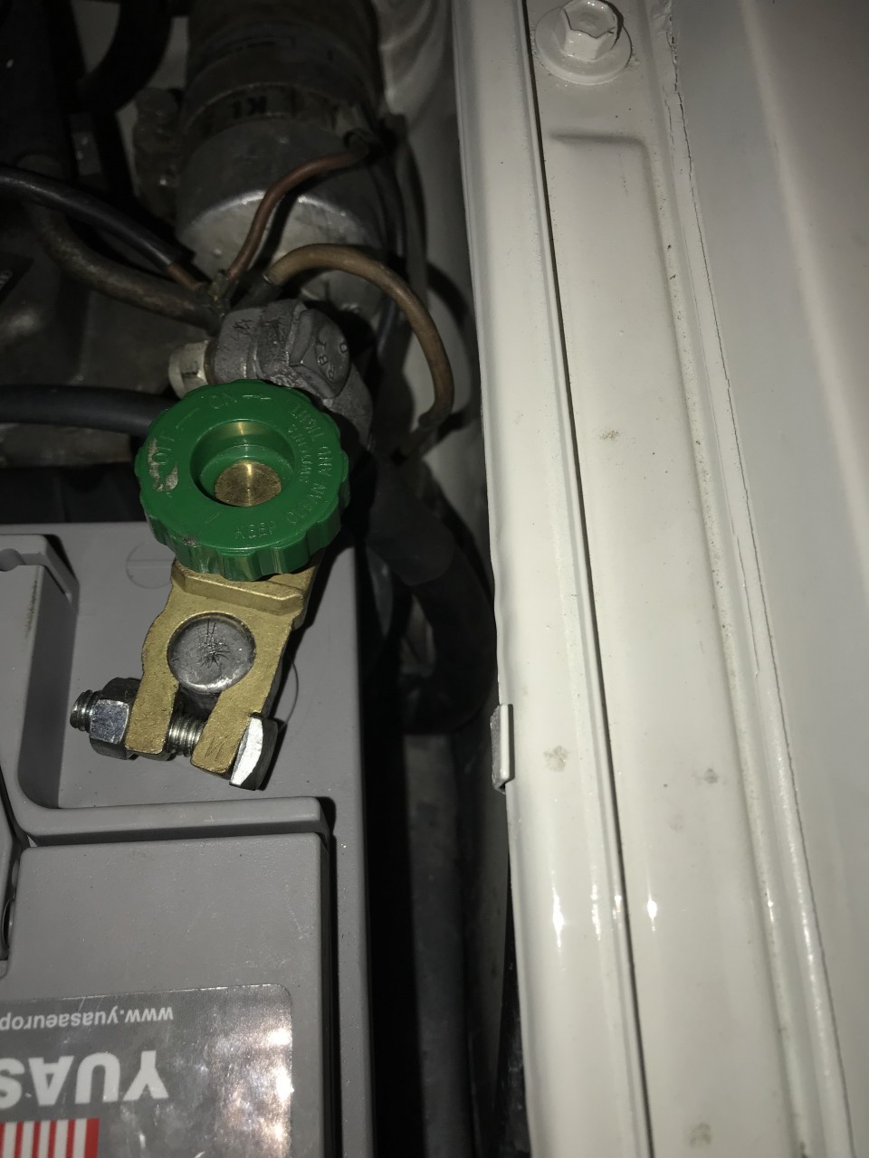

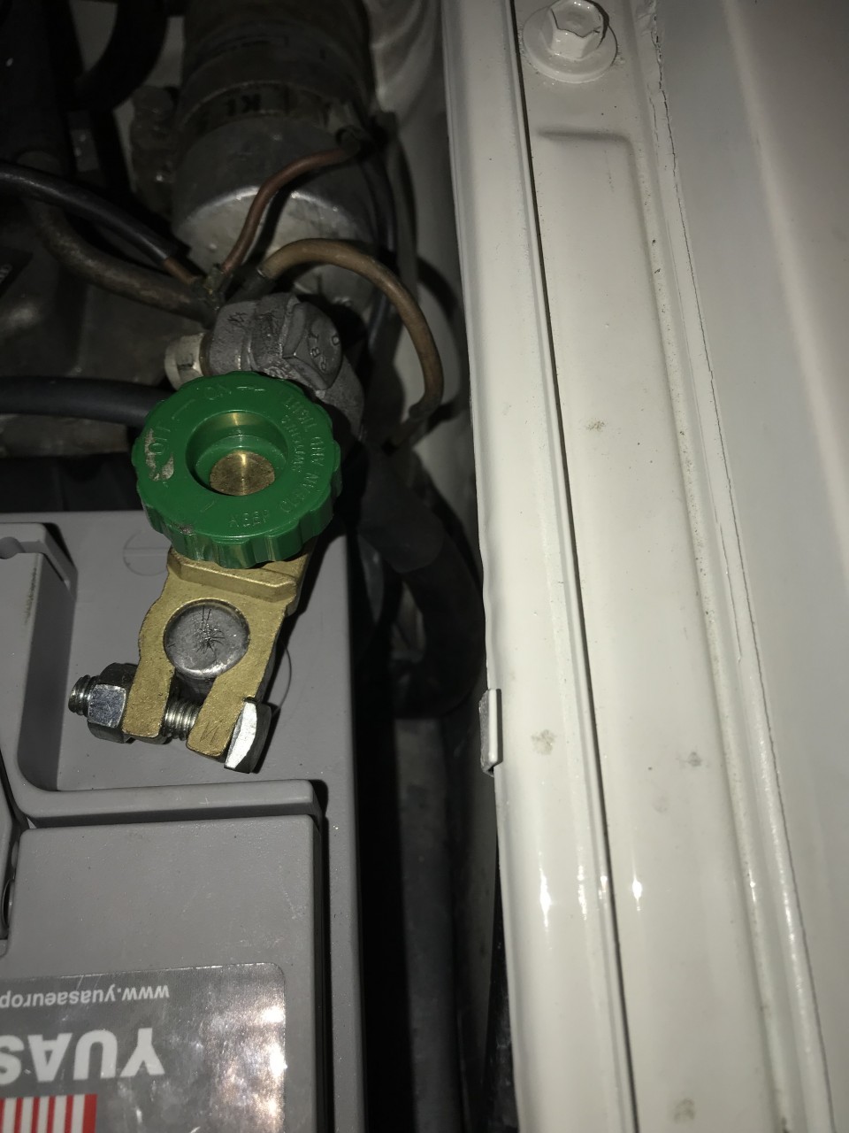

oui j'ai re re mesuré et j'ai toujours 0,00 , dans le doute j'ai ouvert la porte pour voir avec le plafonnier et j'ai 0,65...pas de conso avec mon vieil autoradio car pas de fonction mémoire...
Je me demande si avec mon metrix c'est suffisant, peut être une pince ampèremétrique irait mieux...
Au rayon des tvx, il me restait du câble à batterie et des cosses de mon ex racecar du coup j'ai changé le "gros" + qui va au démarreur et tout le - en meulant proprement les contacts caisses et support moteur.
un peu pénible quand même...

Re: Batterie qui se vide...
Bonsoir,
donc pour continuer avec le remplacement de certaines pièces, j'ai fini par remplacer le faisceau batterie, en "blanchissant" les 2 points de contacts de la masse.
Depuis, l'auto démarre correctement, croisons les doigts pour ce coté là...est-ce lié à mes soucis d'inter de phares ?? car depuis j'ai aussi retiré l'inter en question..
