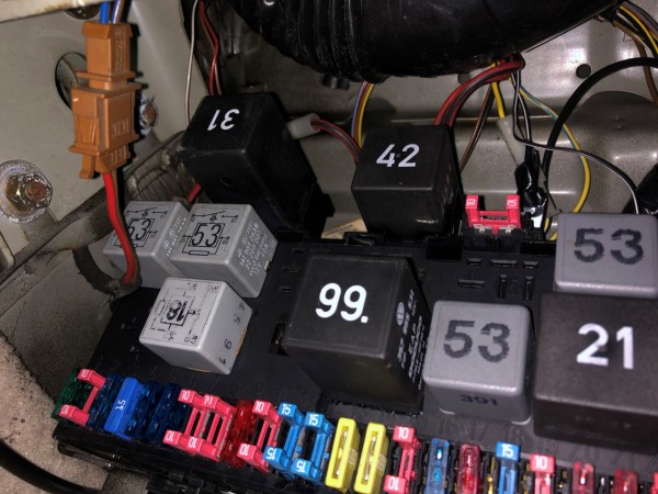

J'ai réussi à la refaire démarrer. Par contre lorsque je met le contact j'ai la pompe à essence qui ne se coupe plus au bout de 2s elle fonctionne en continue.
voici la position de mes relais J'ai déjà essayé de changer le deuxième 53 de gauche par un 80 mais dans ce cas la, la pompe à essence ne se met pas en route.
Je ne vois nul part ce 42, ça sort d'ou ?
Pouvez vous m'aider ?
- Messages : 16822
Re: Anti démarrage
Le relais de pompe à essence est en position 2 sur ta platine porte fusibles.
Spécifique au 2H.
http://www.cabby-info.com/Files/Relays.pdf
https://www.mecatechnic.com/fr-FR/relai ... C43007.htm
viewtopic.php?f=8&t=34614
Spécifique au 2H.

Re: Anti démarrage
Oui c'est bien le relais que j'ai acheté et je l'ai bien positionnée à cette endroit mais dans cette configuration ma pompe ne tourne plus.
- Messages : 16822
Re: Anti démarrage
C'est peut être que ton anti démarrage fait son job...
Tu peux essayer de schunter le relais avec un fil reliant les deux plus grosses bornes et voir ce que ça donne...
Tu en es où de ton anti démarrage ? Tu as réussi à l'enlever ou au moins le neutraliser ?

Re: Anti démarrage
Oui c'est enlevé, je n'ai plus d'antidémarrage le seul problème c'est que la pompe à essence fonctionne en continue lors du contact.
