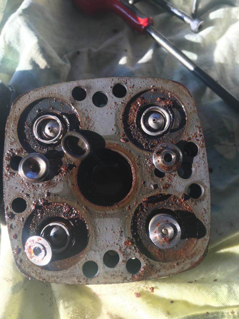

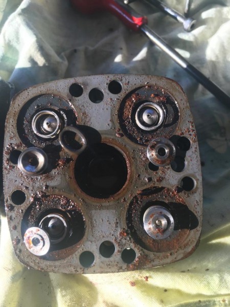

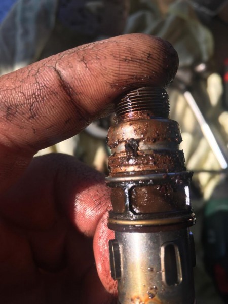

Petite photo doseur hs
Message par John.william »
Re: Demarrage impossible golf gli 1800 dx
C'est même étonnant que ton moteur fonctionnait.
Tu comprends mieux ce que je pense, quand je vois une tête, toute rouillée extérieurement d'un cab à vendre (euh à redémarrer :mdr3)
Tu nous communiqueras le coup de la réparation.
Il y a longtemps que j'en avais pas vu une aussi sale, tu vas pouvoir lui envoyer tes injecteurs qu'il vérifie que ne soient pas bouchés.
