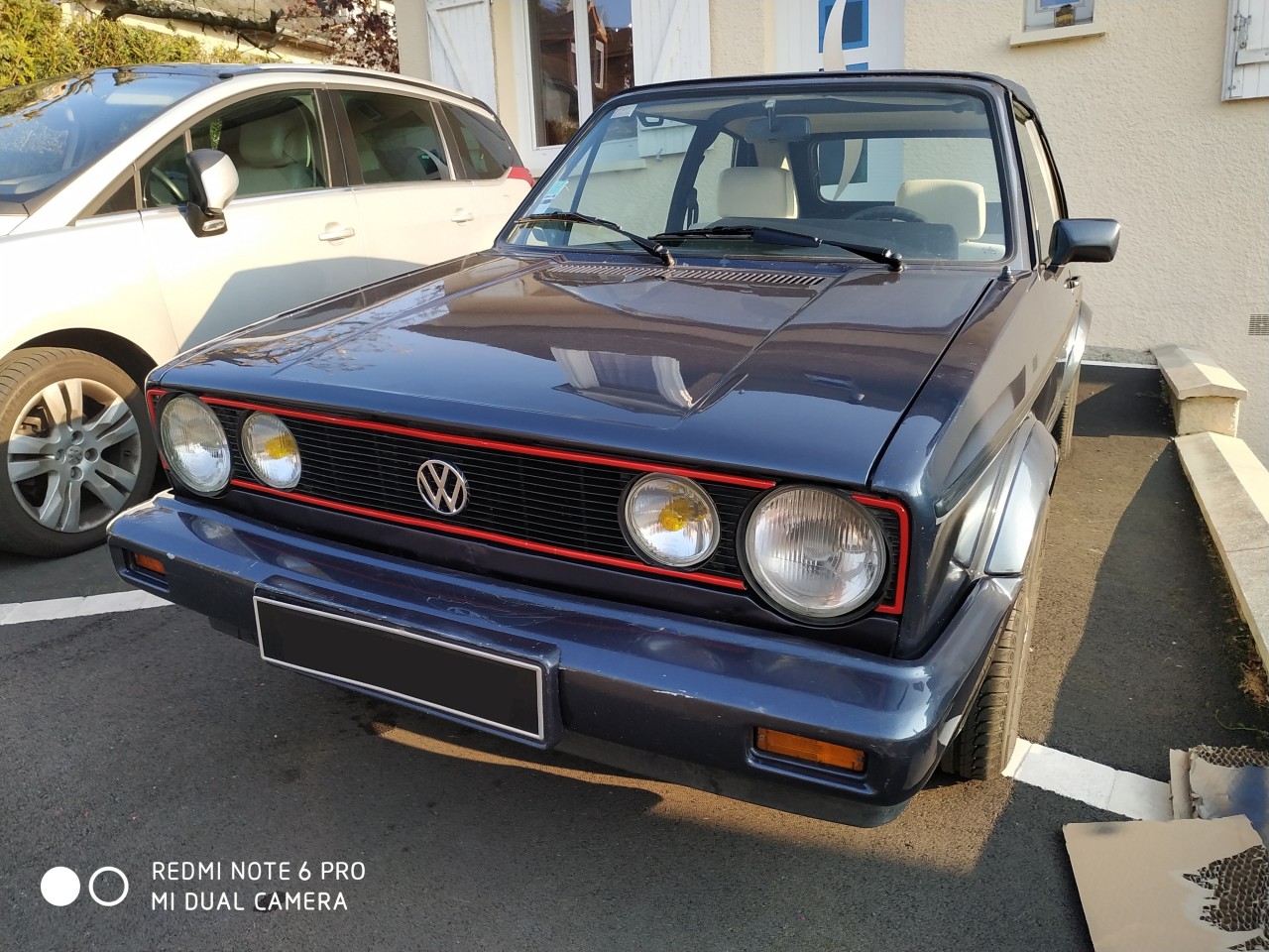

Bonjour chers passionnés
Je viens de monter aujourd'hui une calandre 4 phares en 3 parties sur ma golf quartett qui est donc avec les gros parechocs kit karman (et donc une calandre 4 phares en 1 partie d'origine)
La calandre montée a un liseré rouge comme les gti 3 portes.
Je tiens à partager le résultat qui pour moi dépasse mes attentes.
Je trouve que les baguettes rouges apportent une vraie touche de dynamisme et s'accordent bien avec le bleue helios de la carrosserie et la sellerie blanche lasky intérieure.
Les longues portées ont également un culot jaune qui apportent également leur charme je trouve.
On n'est certes plus sur la définition 100% origine, mais cela reste des accessoires d'époque.
Ci dessous le résultat avant / après.
La photo "avant" a été prise au festival youngtimers à Monthléry semaine dernière.

Puisque tu veux partager ton changement de calandre avec nous tu imagines bien que les avis vont êtres partagés, moi je n'aime pas du tout mais ce n'est que mon avis et tu as le droit de préférer la nouvelle et c'est le principal :alcolo
Messages : 34754
Re: Montage calandre 4 phares liseré rouge sur golf kit karman bleue helios
Pas très fan non plus mais l'essentiel est de se faire plaisir ;)
Pas fan non plus, sur une rouge peut être mais bleu, mais tant que ça te plait et que c'est ta voiture tu fais comme tu veux

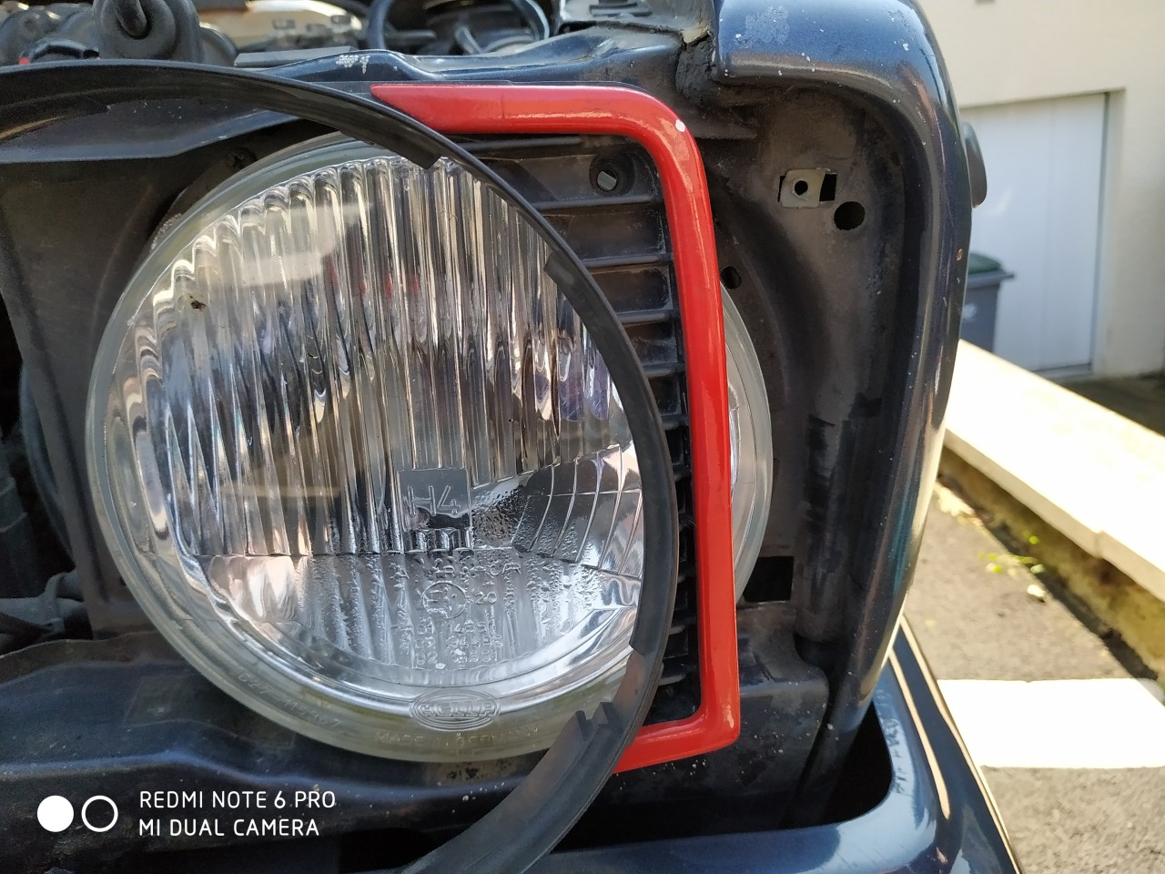

Qq photos du montage
A noter que les oreilles ont 2 trous de fixation alors que la carrosserie n'en a qu'un (celui en haut)
J'ai fait un montage bidouille pour rajouter un support à l'arrière de la carrosserie pour le point bas (vous seriez curieux de savoir le support en question).
Lors de mes nombreuses manipulations, le verre du phare droit s'est désolidarisé de son support en métal. Je l'ai recollé à la néoprène. On verra ce que ça dit. Pour les néophytes de lé néoprène, il faut d'abord encoller les 2 pièces, puis laisser les solvants s'évaporer 5-10 mn, puis coller les 2 pièces sans se louper,car là ça colle sans possibilité de nouvel essai.
Le verre du phare a une sorte de clavette en bas qu'il faut mettre dans l'encoche en métal du support de phare.

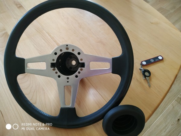

Pour compléter le look GTI, j'ai trouvé aujourd'hui à 15 minutes de chez moi un superbe volant GTI avec son moyeu en très bon état !
Il manque "juste" le logo du loup de Wolfsburg au centre, mais je l'ai trouvé (à ma grande surprise) chez Mecatechnic.
Prochaine étape...
Messages : 34754
Bel état en effet :sup
Ce volant est top.
