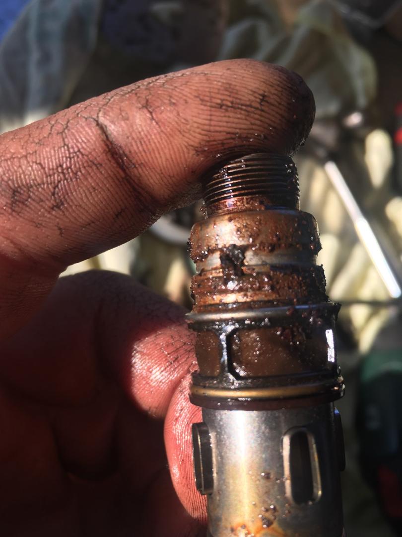

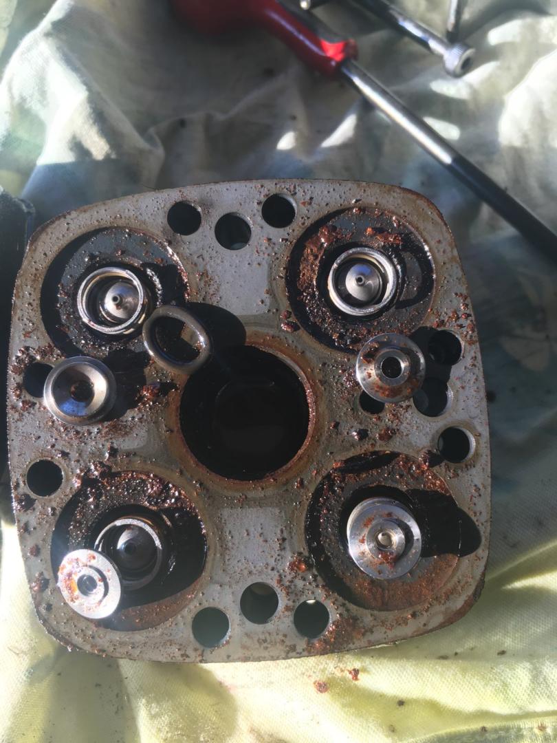

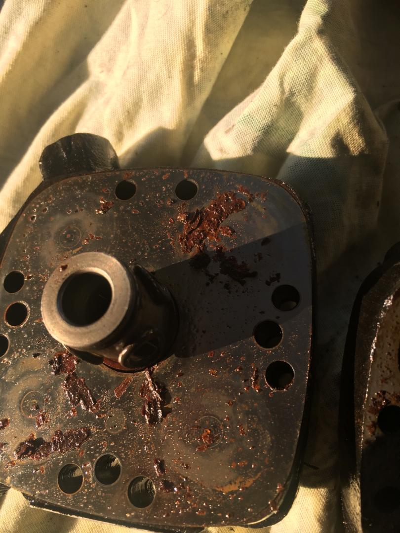

Bonjours, petit retour pour info suite aux probleme de démarrage.
la golf et sortie du garage donc probleme injection mais le mécano veut pas trop touché au doseur.
Donc jai envoyé mon injection chez un spécialiste k- jet
Passage au banc effectué
Régulateur de pression:
À froid 0 au lieu de 1,5
A chaud 5,2
Injection :
Pas étanche sur 2 sortie
Et rouleau à aiguille du plateau sonde grippée
Voilà pourquoi la voiture se noyer tout le temps
Voilà donc je suis dans l'attente du retour de mon injection pour remonté et sortir la voiture du box.
Bonne journée

Ta panne est enfin résolue.
Pour le rouleau à aiguille, ça n'a pas une grande importance, ceux sont 2 pièces rectifiées qui rentrent en contact, donc coefficient de frottement proche de 0.
Mon plateau sonde d'occasion a le même souci et mon injection fonctionne parfaitement depuis 7 ans, rien à faire même avec des huiles hyperlubrifiantes, chaque année lors du nettoyage du filtre, je le trouve grippé.
Quand au régulateur de pression, 0 bar à froid, le moteur devait être gavé d'essence, en revanche à chaud, il en manquait
Tu ne vas pas la reconnaître sur la route, le gain de puissance sera flagrant.

C'est même étonnant que ton moteur fonctionnait.
Tu comprends mieux ce que je pense, quand je vois une tête, toute rouillée extérieurement d'un cab à vendre (euh à redémarrer
Tu nous communiqueras le coup de la réparation.
Il y a longtemps que j'en avais pas vu une aussi sale, tu vas pouvoir lui envoyer tes injecteurs qu'il vérifie que ne soient pas bouchés.
