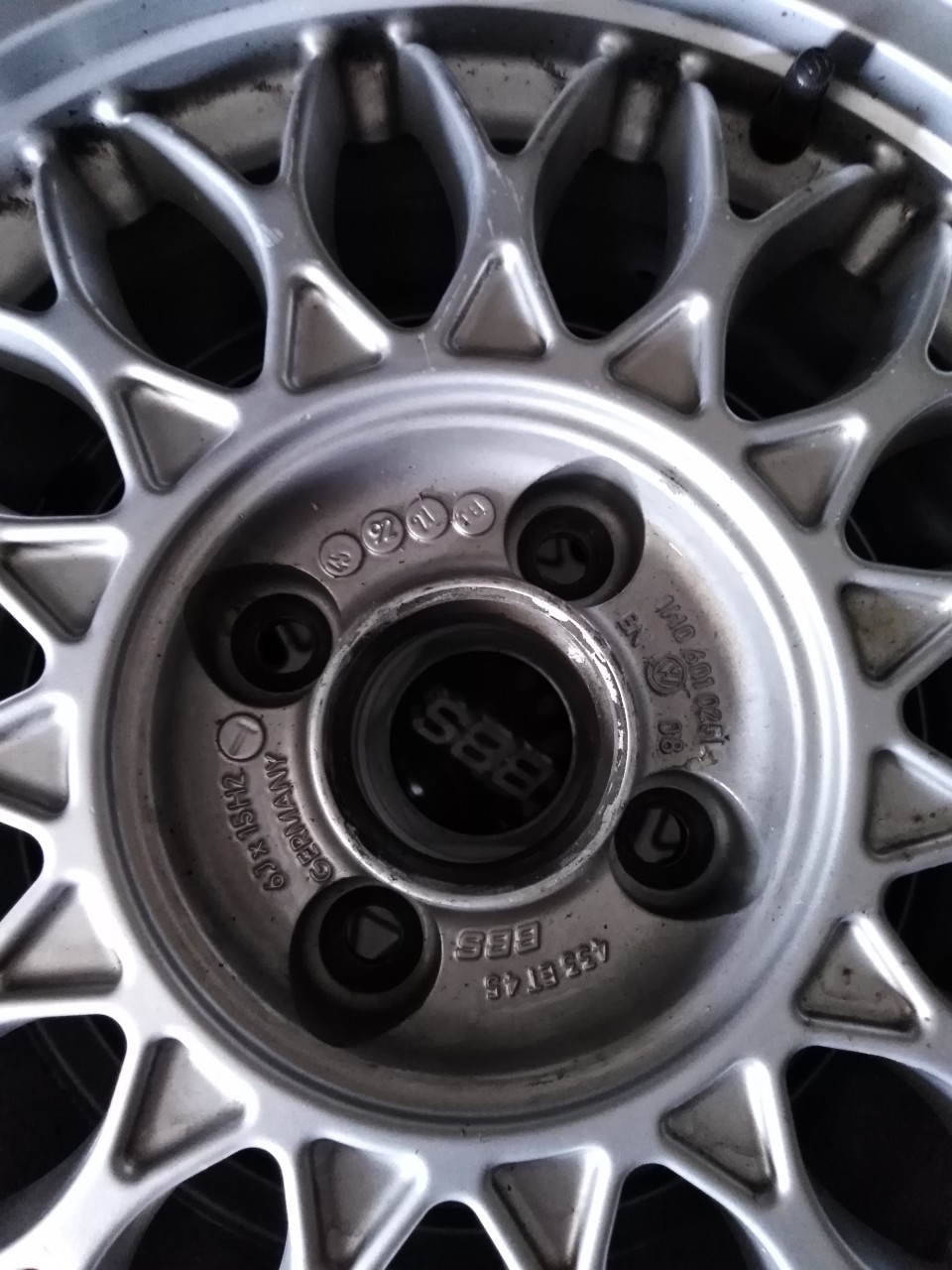

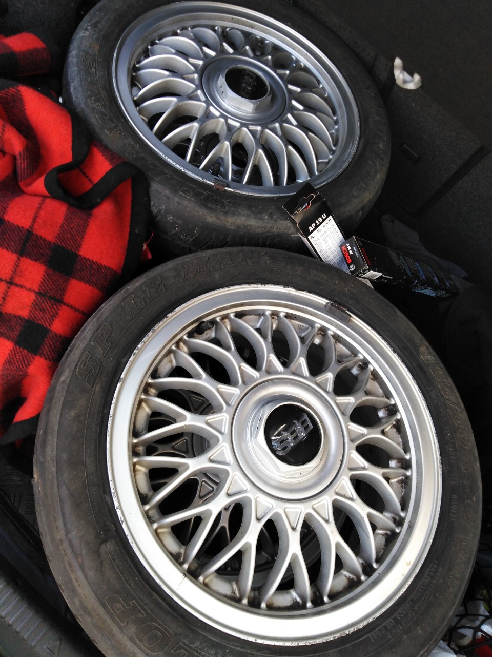

Bonjour à tous
Je pense que j'ai des bbs rz... Se monte t elle sur une one?
Montage bbs rz???

Je me réponds tout seul
J'ai un et45 et normalement sur une one en 15 il faut du 38
Donc va falloir que j'installe des cales de 7 ou 10?
J'ai bon ?
Pas d'incidence à le faire ?
J'ai bon ?

Il te faut essayer mais il y a des chances que çà touche.
Ces sujets pourront t'aider pour calculer ton déport.
viewtopic.php?f=10&t=16184
viewtopic.php?f=10&t=47800

Si tu as un ET45 et si il te faut un ET38, tu as bon avec des câles de 7. Après des câles de 10 t'apporteront une meilleure tenue de route.
Maintenant tu devras avoir la bonne longueur de boulon de fixation de tes roues.
