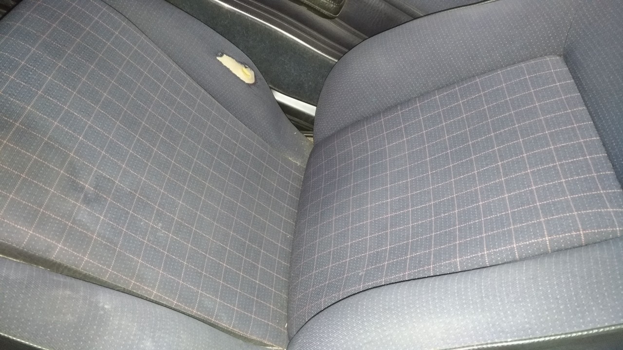

Existe il plusieurs montages pour les sièges de Cab.
La mienne étant de 87, est-ce qu'il s'agit de siège de Golf 2? ont ils un montage identique aux 1.
Je pose la question car l'armature de mon siège conducteur est cassée, en plus d'un tissu déchiré. Je souhaitais donc changé l'armature
A moins bien entendu que je trouve le siège en bleu Maurice.mais je n'y crois pas trop.

Bonjour, tu peux mettre une photo pour que l'on puisse voir

Désolé pour le retard, je n'avais pas vu vos réponses :boulet
Voici les photos du siège
Mon père sur sa golf 1, a eu le soucis d'avoir 2 armatures différentes. impossible de monter les nouveaux sièges.
Pour les miens, je souhaite changer les sièges et je ne sais pas s'il existe plusieurs montage.
Je crois savoir qu'il existe certains modèle, comme la mienne qui dispose du réglage du siège en hauteur 'manette de droit sur la photo
Merci pour l'info sur les tissus. Cathar Eleven :sup

Bonsoir j'ai voulu récupérer une armature de siège de golf 2 qui extérieurement ressemble au siège de golf 1 mai une fois la garniture démontée je me suis rendu compte que c'est totalement différent donc j'ai opté pour la réparation en le ressoudant.

Les sièges avec réglage en hauteur sont les moins diffusés.
A part en occasion, pas d'autre choix...

Ok je vais déjà me pencher sur la question de la soudure.
Sinon on verra pour l'occasion.
J'avais trouvé sur internet 2 sièges avant, même couleur (mais ternis de manière différente) pour 300€ .
