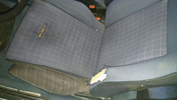

Existe il plusieurs montages pour les sièges de Cab.
La mienne étant de 87, est-ce qu'il s'agit de siège de Golf 2? ont ils un montage identique aux 1.
Je pose la question car l'armature de mon siège conducteur est cassée, en plus d'un tissu déchiré. Je souhaitais donc changé l'armature
A moins bien entendu que je trouve le siège en bleu Maurice.mais je n'y crois pas trop.
Existe-t-il plusieurs montage pour les sièges?

Bonjour, tu peux mettre une photo pour que l'on puisse voir

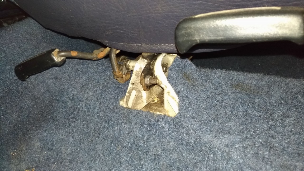

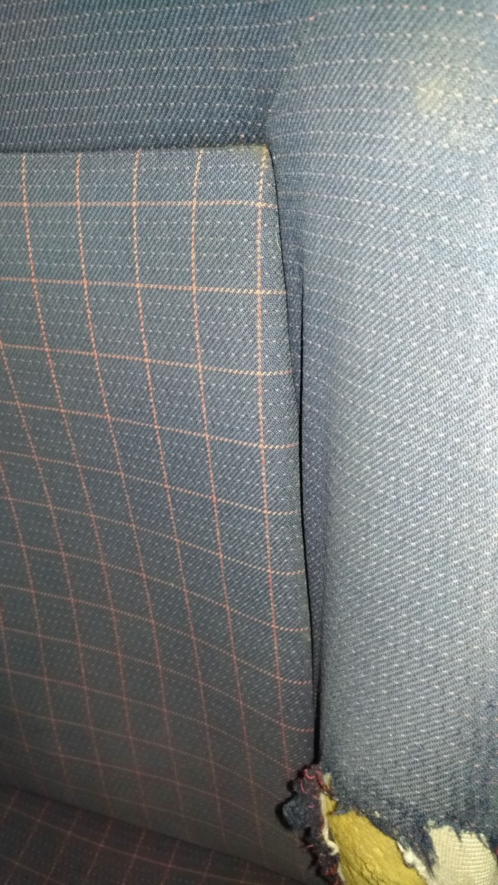

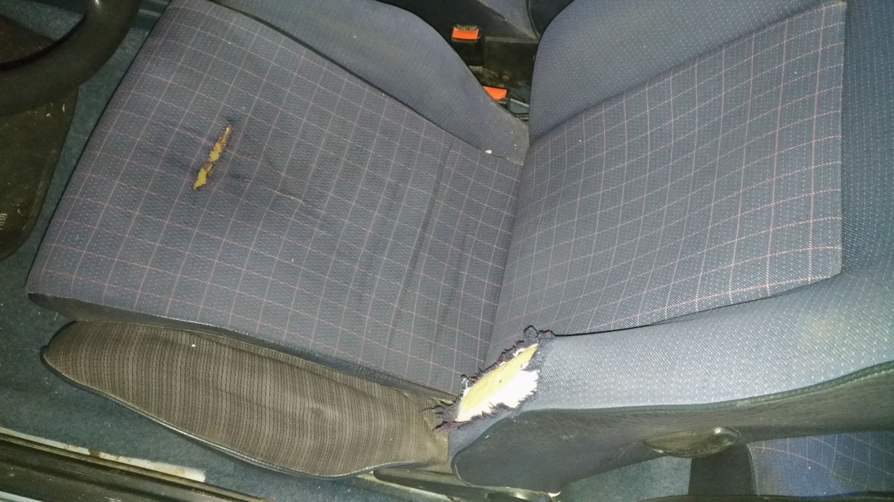

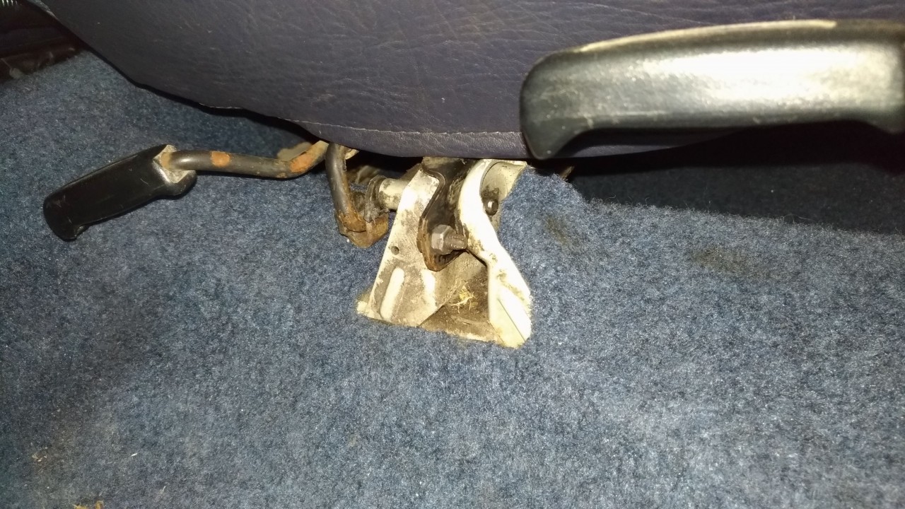

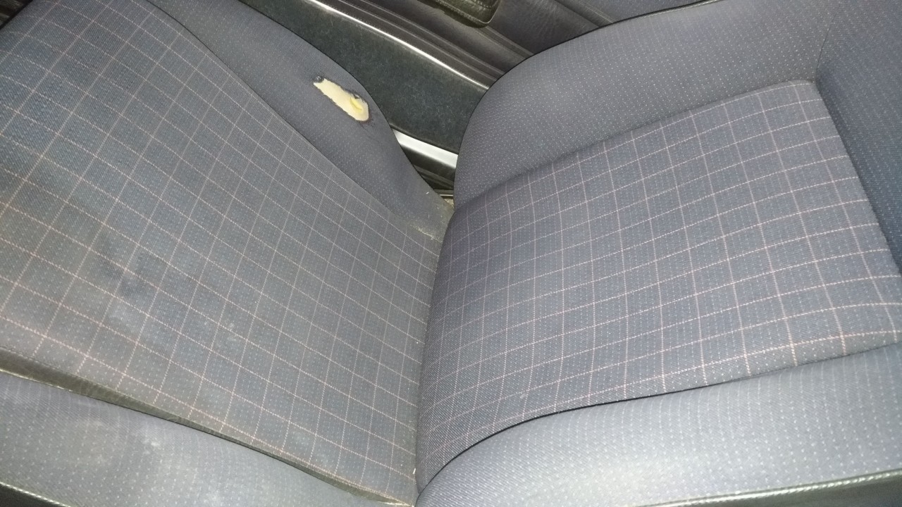

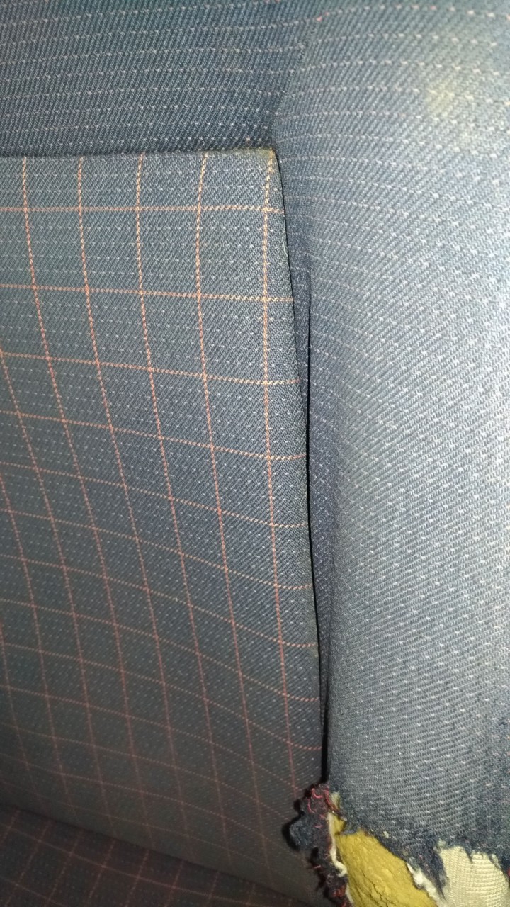

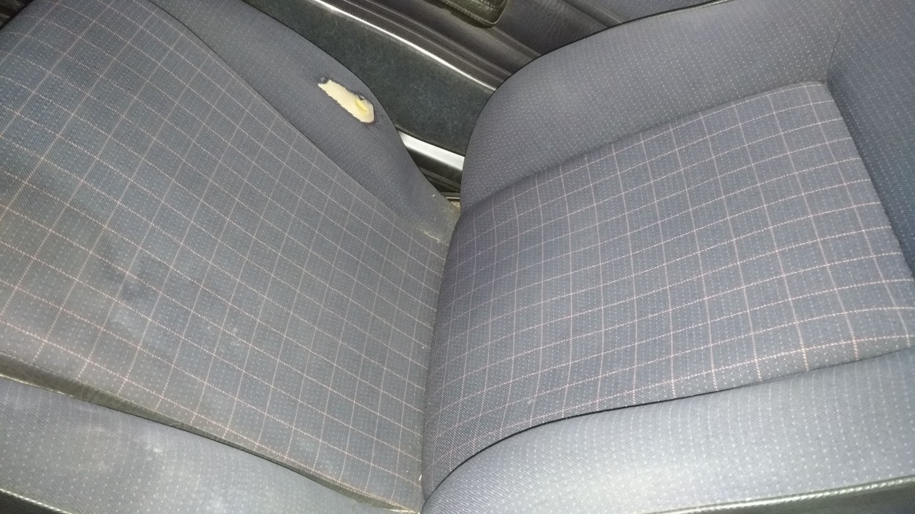

Voici les photos du siège
Mon père sur sa golf 1, a eu le soucis d'avoir 2 armatures différentes. impossible de monter les nouveaux sièges.
Pour les miens, je souhaite changer les sièges et je ne sais pas s'il existe plusieurs montage.
Je crois savoir qu'il existe certains modèle, comme la mienne qui dispose du réglage du siège en hauteur 'manette de droit sur la photo
Merci pour l'info sur les tissus. Cathar Eleven

Les sièges avec réglage en hauteur sont les moins diffusés.
A part en occasion, pas d'autre choix...
