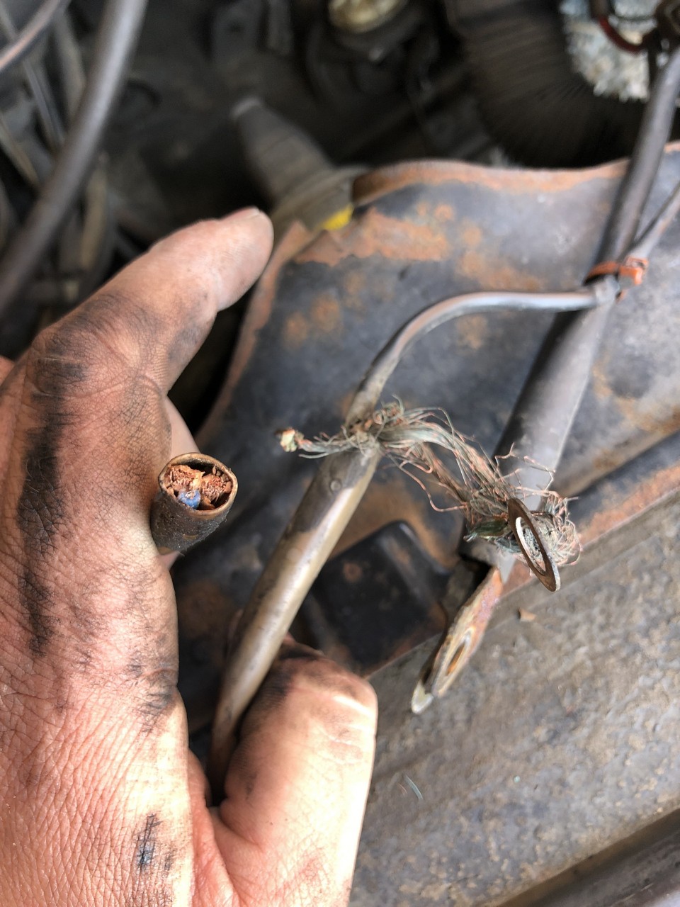

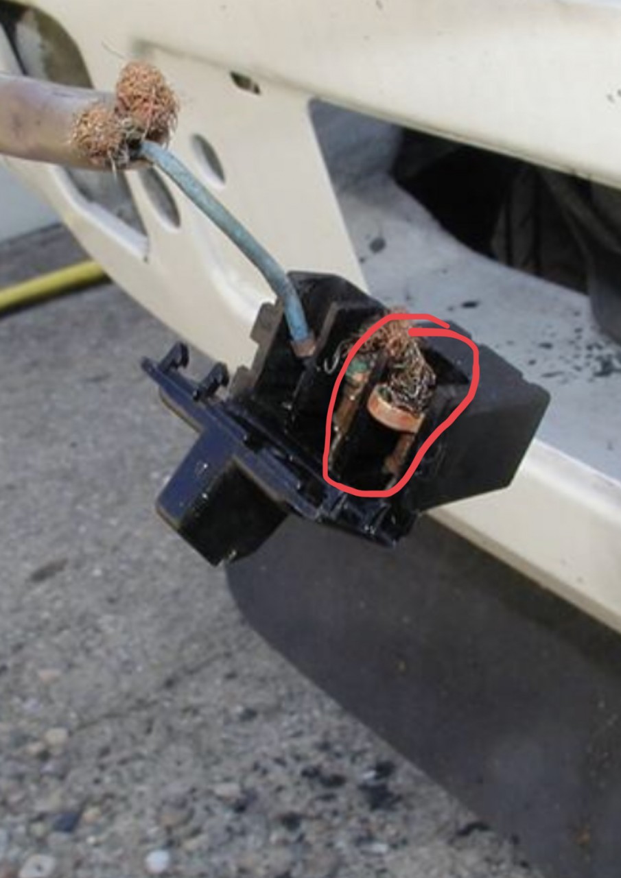

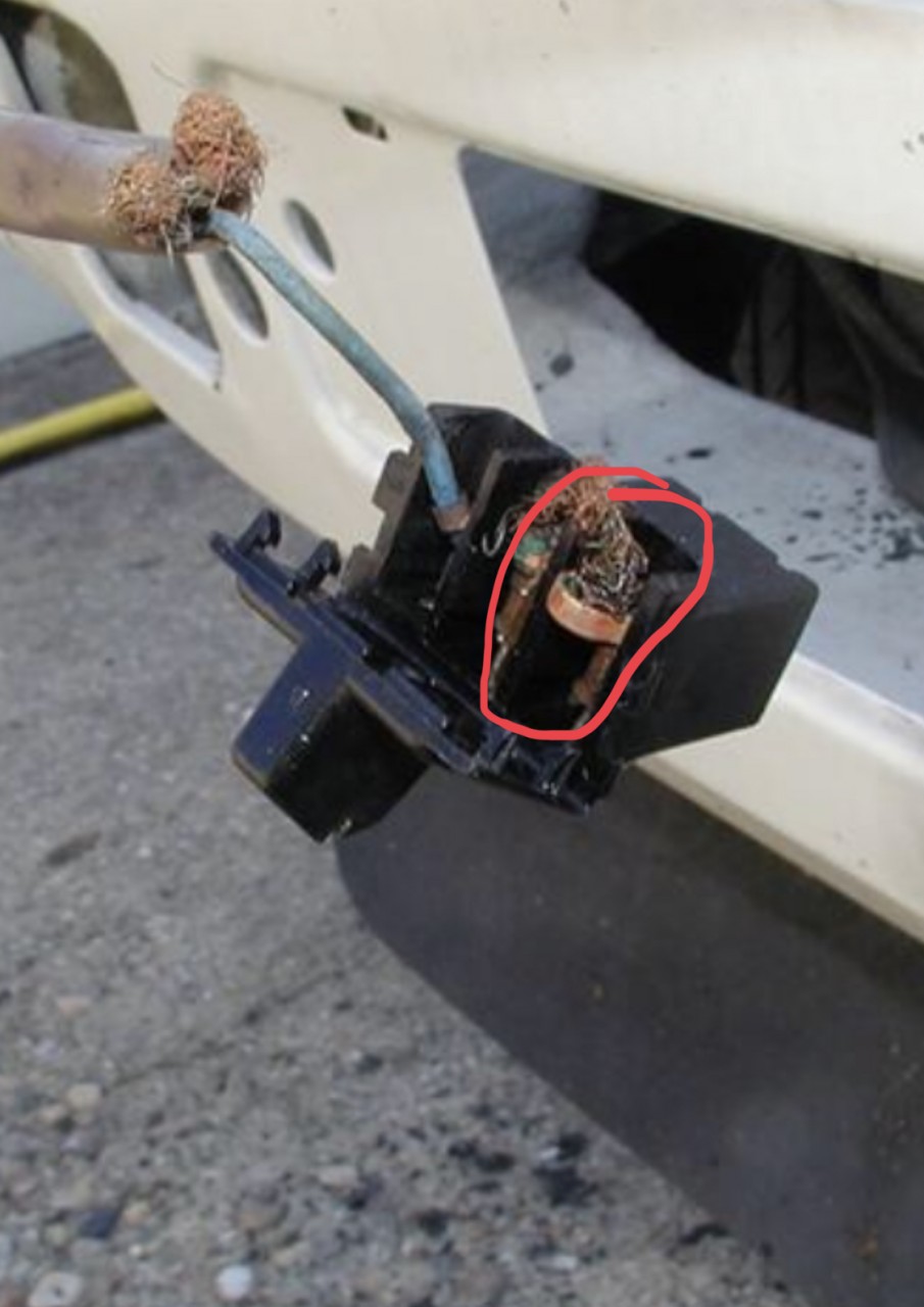

Je suis en train de me pencher sur mes fils alternateur / démarreur qui font une sacrée gueule :nul
Ils sont tous simplement désintégrer par le vert de gris .... allant même jusqu’à ne pas savoir où ils se branchent ( même la gaine est fouace)
J’ai 3 cosses sur mon alternateur , deux grosses et une petite , là où je bloque c’est que j’ai l’impression que les deux grosses viennent se brancher au même endroit ... à savoir ICI ..... cela m'étonne d’ou mon post ....
Ensuite , je vais bien entendu refaire ce branchement au top, par contre pour les coSses ???????
J’ai réussi à les enlever du connecteur noir de l’alternateur , par contre impossible d’enlever le câble existant sans les casser :@
Puis-je en mettre des isoler brancher directement sur l’alterno ??
Merci à vous tous

Effectivement tu as 2 gros fils au même endroit, un qui arrive directement du + de la batterie, l'autre qui arrive de l'alternateur.si les photos peuvent t'aider.ImageImage

Gaelzzz
Messages : 370
Enregistré le : lun. avr. 22, 2019 08:19 am
Prénom : Gael
Re: Branchement alternateur / démarreur.
Message par Gaelzzz »
Merci pour ta réponse.
J’ai bien celui du + batterie aussi mais en fait ou je ne pige pas c’est que j’ai une gaine avec 3 fils qui b’vont aux 3 bornes lamelles de l’alternateur ( 2 gros et un ptit) un gros va au solénoïde du démarreur et l’autre ???? Peut être sont t’ils brancher ensemble ??? C’est là mon interrogation.
Je te met des photos tu comprendra 😉👍🏻

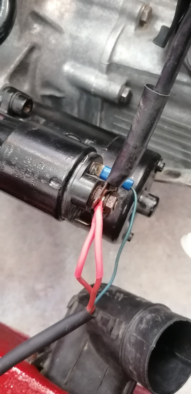

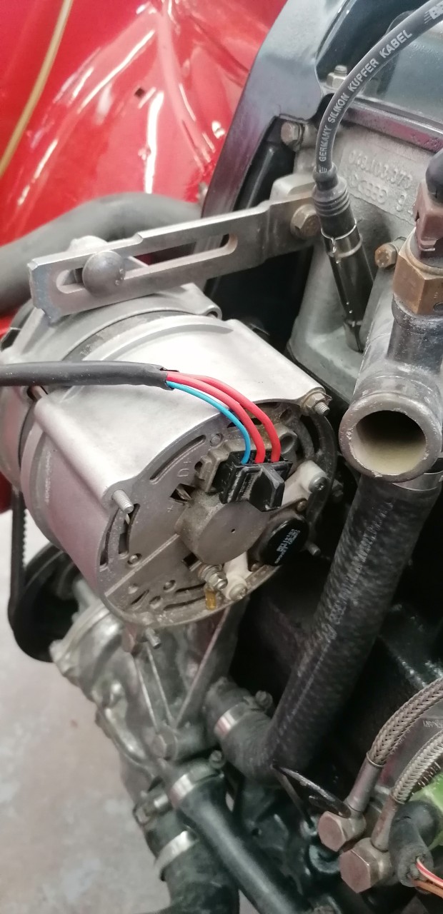

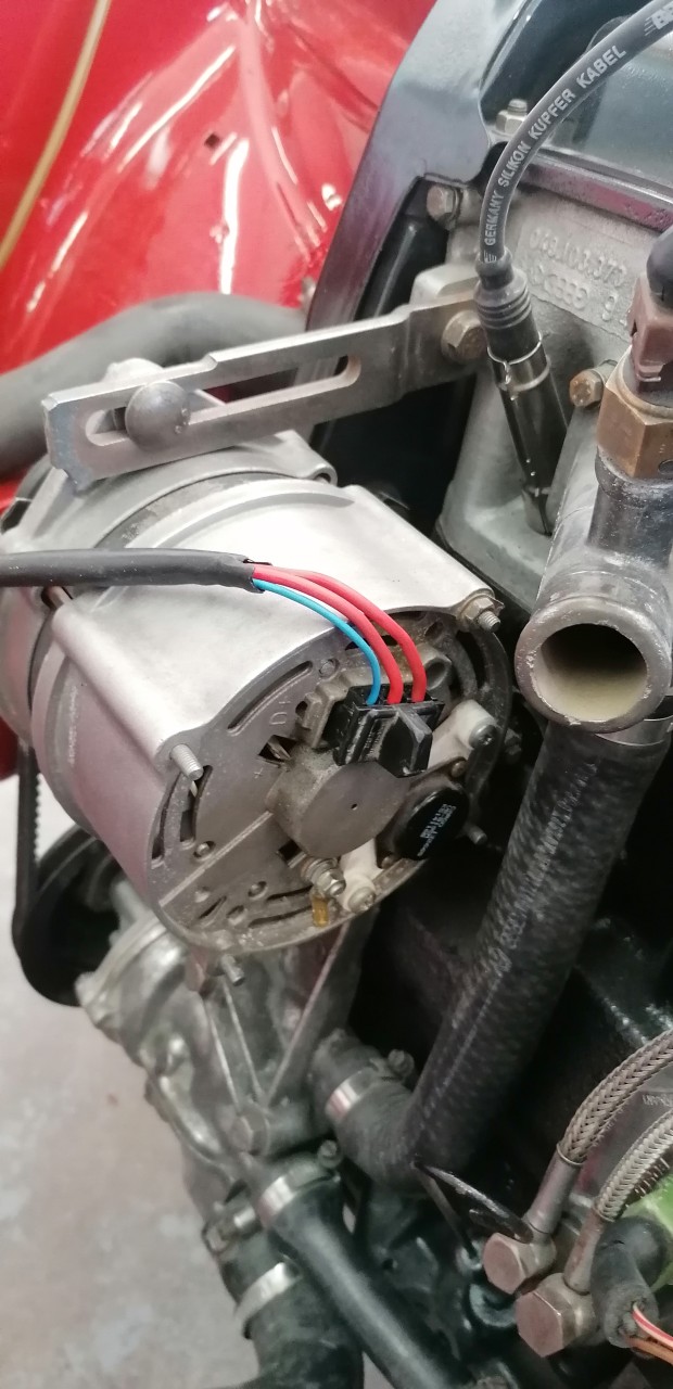

Je déterre un petit coup ce post car j'aimerai savoir si je suis bien connecté entre ma batterie, mon démarreur et mon alternateur.
Comme je vous l'ai déjà dit, tout était en vrac dans le véhicule initial, j'essaie donc de tout reconstituer.

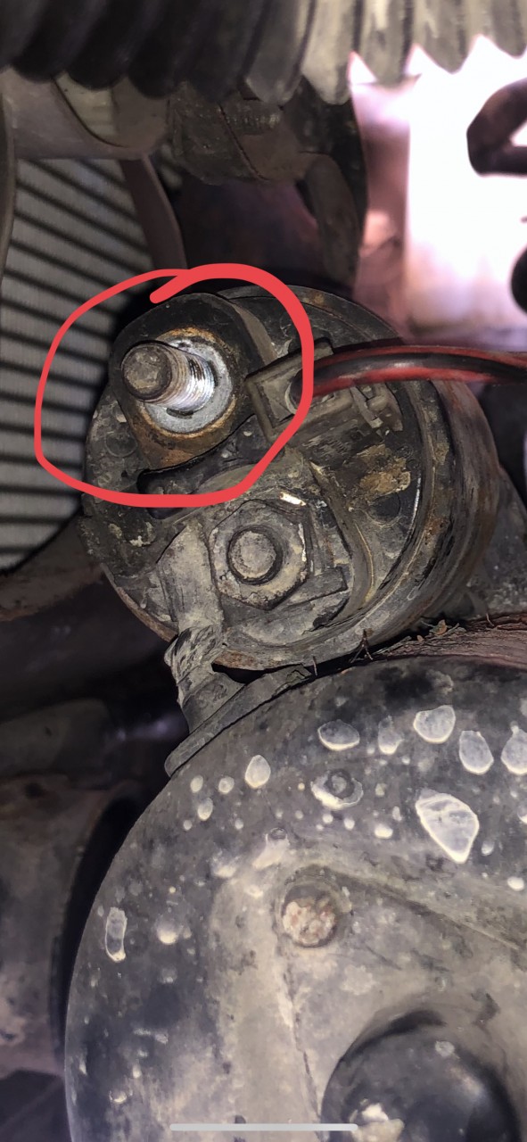

J'ai donc descendu du + de la batterie cette tresse noire qui va sur l' écrou de 13 du solénoïde
Ensuite j'ai refait la prise noire 3 fils, 2 rouges un bleu qui vient s'enficher dans l'alternateur et à l'autre bout j'ai
mis les deux rouges sur l'écrou de 13 du solénoïde et la fiche bleu sur une des fiche du solénoïde.
En photos c'est plus parlant, est ce que je suis bien connecté? ;)
Est ce que normalement il y a d'autres fils qui viennent se connecter sur l'alternateur ou le démarreur?
Est ce que mon fil bleu est bien à sa place?

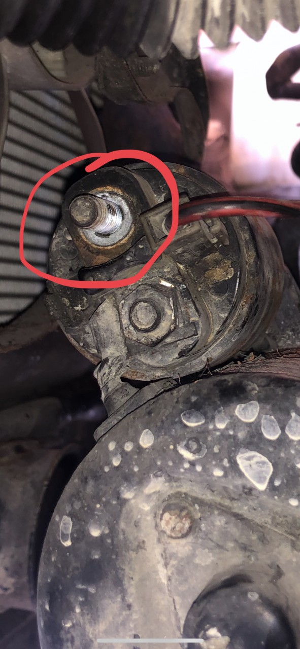

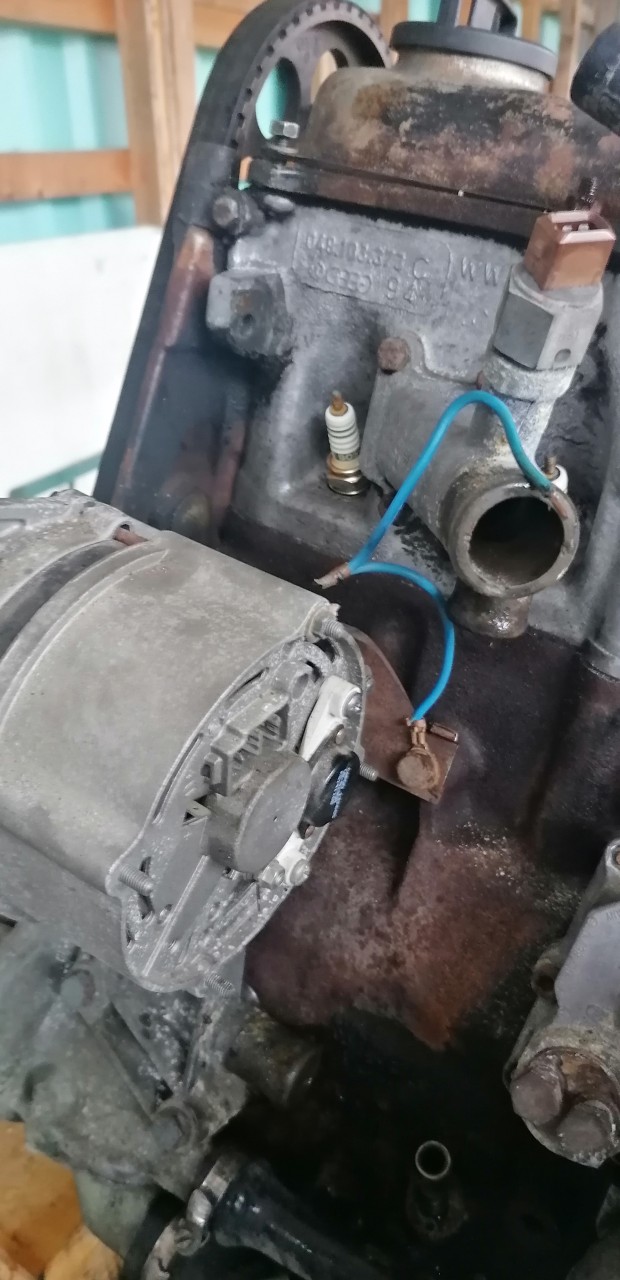

Au démontage il y avait un fil bleu également qui était pris sous l'écrou de pied d'alternateur( photo), bien sûr débranché. :mad Allait il sur l'alternateur?
Au démontage il y avait ce fil bleu, dois je remettre?
Messages : 12313
Non le fil bleu vas sur le fil bleu côté phare
C'est pour le voyant au tbd
L'autre fil bleu c'est une masse tu peux le supprimer
