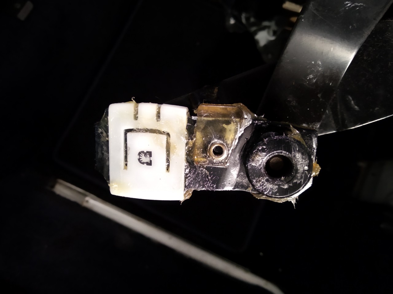

j'ai également du jeu ,sur les 2 sieges et seulement coté frein à main.
J'ai commandé des nouveaux coulisseaux (qui doivent arriver demain) , je viens de démonter le siege mais les coulisseaux sont neufs:
l'ancien proprio m'avait dit qu'il les avait changé (j'ai meme sa facture d'achat) mais visiblement, cela ne regle pas le probleme!
y a t-il une astuce, un sens ou autre pour les fixer?
Merci de votre aide!
$ebi
Messages : 1177
Re: Glissières sièges
Message par $ebi »
Visiblement on ne peut pas se tromper de sens il y a un détrompeur pour chaque côté
A gauche celui de gauche et a droite celui côté frein à main. J'ai rentré celui de gauche comme ça dans la glissière et aucun jeu...il y a bien une diff de hauteur entre les 2.
La glissière peut elle avoir pris du jeu depuis le temps ? Faut il la tordre légèrement ? Ou est ce que ça vient des coulisseaux qui sont mal reproduit 🤔

Certaines repros sont de moins bonne qualité.
Il vaut mieux de la pièce VW.

En fouinant....

Il n'y avait pas besoin d'aller fouiner bien loin 😉
Quelques messages plus haut dans ce sujet, Olivier faisait référence à la présentation de Kinkev où cet écart dans les dimensions des repros par rapport aux originaux VW avait été constaté.

Oui, mais ça manquait un peu d'informations 😅
Je verrai demain si depuis le produit a évolué...sinon je suis bon pour aller chez vw
