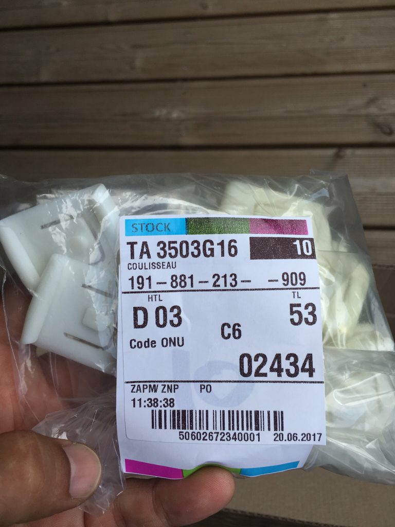

C'est bon Olive :) je lui ai emprunté ses deux references
- coulisseaux
- coulisseaux pour l’autre côté (référence remplacée ils sont désormais gris ) :
Re: Glissières sièges
J'ai acheté les 2 sachets de coulisseau extérieur, et intérieur, ainsi que la partie avant. MAintenant avant de remettre tout ça, faut il mettre de la graisse, W40 ou les mettre à sec dans les glissières?
