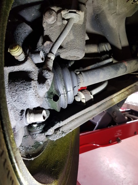

Je suis tombé sur un magnifique cabrio brun (bédouin) de 1989. Après une première visite, j'ai proposé au vendeur un check approfondi de la voiture. Celui-ci a été fait par un centre spécialisé (rapport avec plusieurs dizaines de points). La toute grosse majorité des points est excellente. Voici ce qu'il faut en retenir comme point d'attention / éléments à remplacer (je vais mettre en anglais et ma traduction en french; je parle anglais mais ces termes dépassent mes compétences
1. Liquide de freins : à remplacer car il contient un peu trop d'eau (le point d'ébullition est trop bas)
2. Montage de pot d'échappement : caoutchouc inapproprié et à remplacer
3. Axe avant droit : la "casquette" en caoutchouc est déchirée
4. Le tube d'immersion (????) en plastique est fêlé
5. Les feux arrière et avant gauche ne fonctionnent pas. Probablement un relais qui doit être remplacé, ou bien deux ampoules.
6. le volant est légèrement décentré . La géométrie n'est pas nécessaire comme ceci n'affecte pas le fonctionnement approprié de la voiture.
Cela ne m'a pas l'air trop conséquent mais vos lumières sont les bienvenues pour venir me conforter dans mon choix. Une idée des frais à la toute grosse louche ?
1. Brake fluid: needs replacing as it contains a bit too much water (boiling point is too low)
2. Exhaust pipe mounting: the rubber mounting is perishing and needs replacing. That’s a small thing (see second picture)
3. Front right axle: the rubber dust cap that contains the lubrication grease and keeps dust from entering the axle assembly is torn and therefore needs replacing. Also a small job (see first picture)
4. The plastic dip stick tube is cracked and needs replacing. Again, a small job.
5. The left front and left rear light are not working. It probably is a relay that needs to be replaced, or else two light bulbs.
6. The steering wheel is slightly off centre. Aligning the geometry is not needed as this does not affect the proper functioning of the car.
