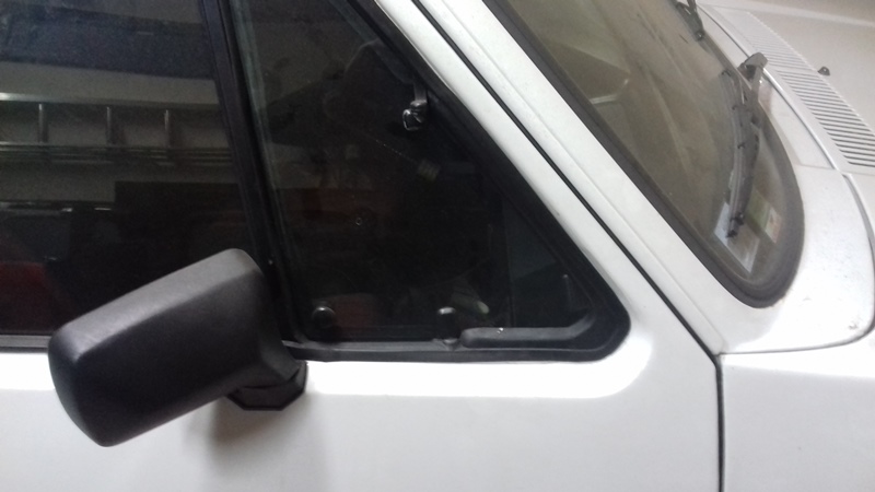

Bonjour à tous et bien c est une belle galère à installer ces custodes !!!! Je m en doutais mais très peu de place et pour arriver à passer le joint dans l arrondi du devant c est du sport.

J ai l impression que le joint est trop juste

C'est "merdique" comme tu le dis car tu n'as pas de déflecteurs pour cabriolet ! ta vitre ne va pas être tenu dans la portière. Donc tu ne peux pas les monter. Il te faut le bon modèle.

J en ai déjà mis de berline sur cab il faut couper la glissière d origine et la fixer en bas pour rattraper la longueur mais j avais pas eu le problème de joint à l arrondi !!!!

Normalement le joint doit se placer correctement mais il faut utiliser de la graisse a pneus ou de l'eau savonneuse sinon grosse galère les joints font frein et mission impossible.

Avec ce genre de joint ça se présente comme ça sur une berline, il n'y a pas de moulure chromé ou noir comme sur les cab
pour moi c'est pas le bon joint avec moulure

Haa oui effectivement le cadre de porte reste le même mais pour monter cette custode il faut enlever toutes les anciennes baguettes... Je suis pas sur que la jonction avec les lécheurs de vitres soit top . A voir!

Pierre sur votre photo je vois la custode qui chevauche un autre joint et sur la photo de coolraver il n'y est pas se joint cela pourrait expliquer que la custode ne se positionne pas bien?

évidement, ce sont les baguettes de moulure du cab, la lèvre du joint doit passer par dessus la feuillure de la portière et non pas dedans
il pourra les monter que si il enlève les moulures ce qui n'a aucun intérêt sur un cab....ce n'est pas le bon JOINT
mais bon on peut continuer a en discuter pendant des heures

Oui c est sur je vais les mettre sur le coin coin et si j en trouve des bons à prix correct je verrais. Mais pourtant je l avais fait par le passé. J avais réussi sans enlever les moulures ce devait être les longs je me rappel plus trop. Merci pour les réponses en tous cas
