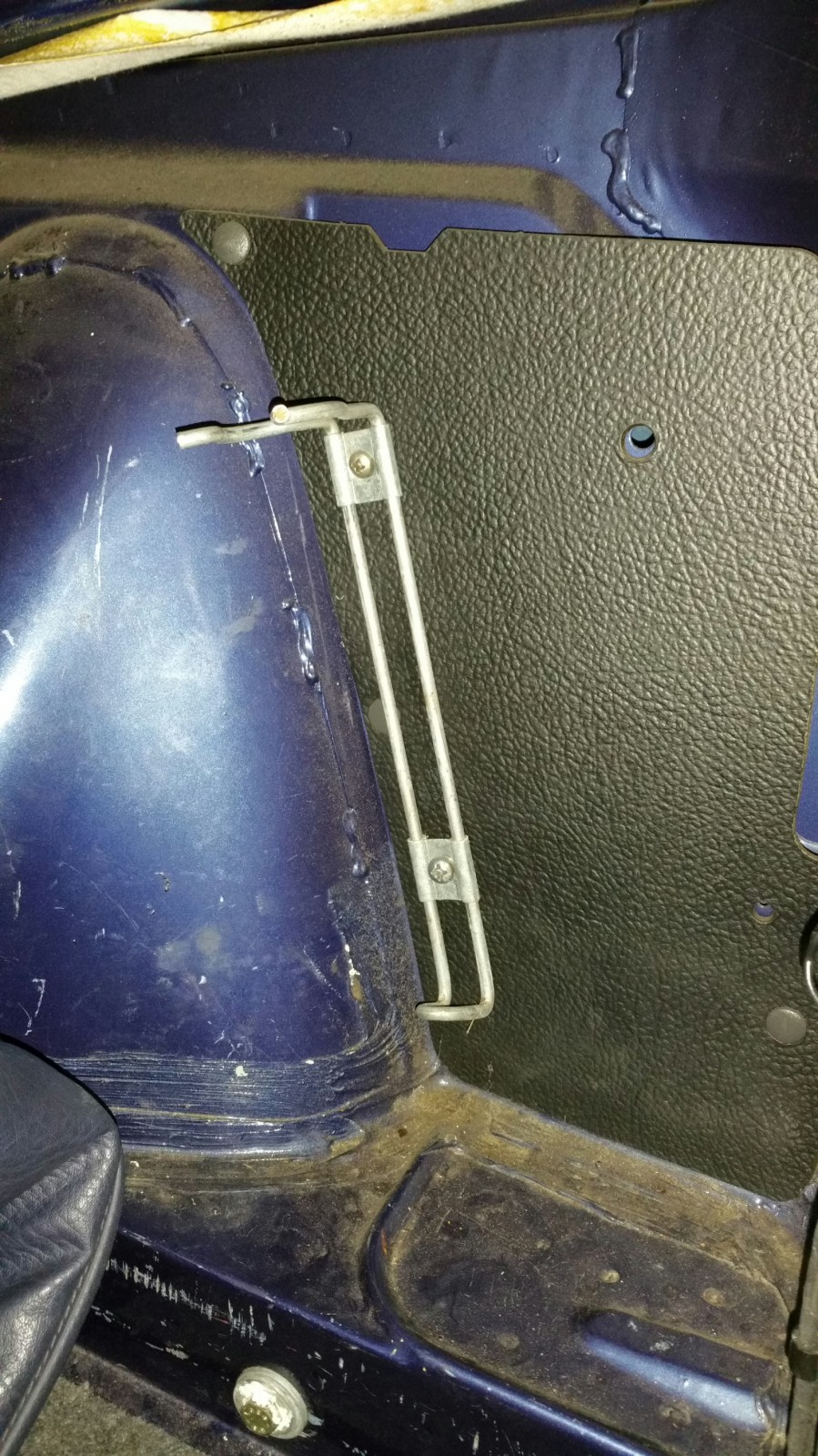

Mesdames, Messieurs,
Je cherche à installer un extincteur dans ma golf.
Je sais que dans certains pays cela est obligatoire, savez vous ou et comment ils sont posés d'origine en Belgique ?
Merci d'avance si vous avez des infos.
Messages : 8055
Re: Extincteur

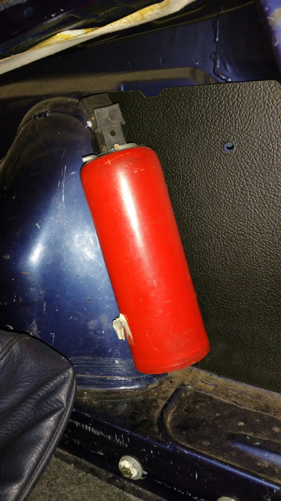

J'ai une voiture belge d'origine. Avec extincteur. Je te fais une photo
Messages : 8055
Re: Re : Extincteur
Voilà, ça se situe dans le coffre côté passager ;)

Merci beaucoup pour ces photos.
Je pensais qu'en Belgique c'était situé sous le siège, j'ai eu une BMW belge et l'extincteur était situé sous le siège, bien plus pratique en cas de problème urgent.
Messages : 8055
Re: Extincteur
Sur d'autres véhicules c'était effectivement sous le siège. Mais l'assise du cab est assez basse. Après je ne sais pas si il y a une législation belge ou si l'installation est libre concernant l'emplacement

Messages : 1625
Re: Extincteur
Fred59, ton extincteur ne doit pas être d'origine vu son support.
C'est celui que tu trouvais dans n'importe quel centre auto il y a quelques années.
Après j'en ai un dans la golf et il est sous le siège avant mais non fixé. Après mes sièges ne règlent pas en hauteur donc plus de place.
Messages : 8055
Re: Extincteur
Il était périmé en plus :)
