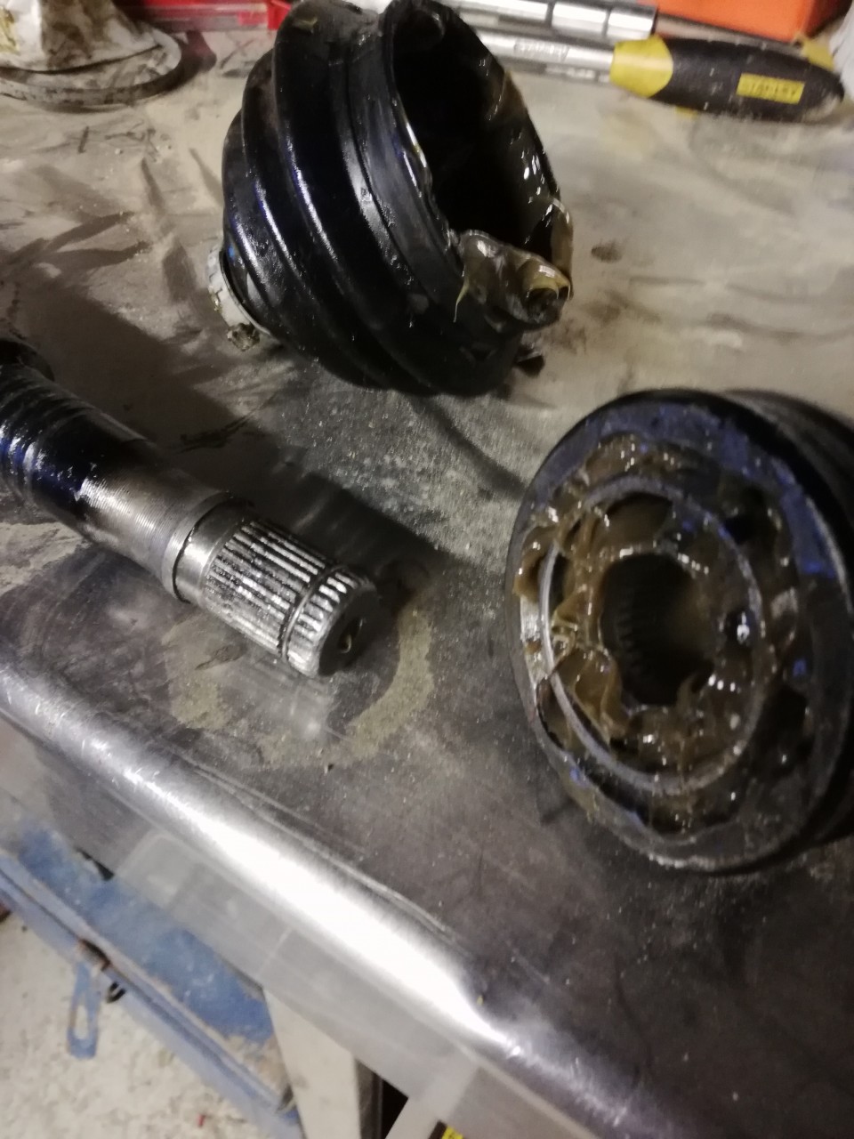

Fais-nous une photo une fois le soufflet enlevé, l'arbre parait bien cisaillé.

Voilà, le cardan est sortie de la tête et à endommagé les cannelures
