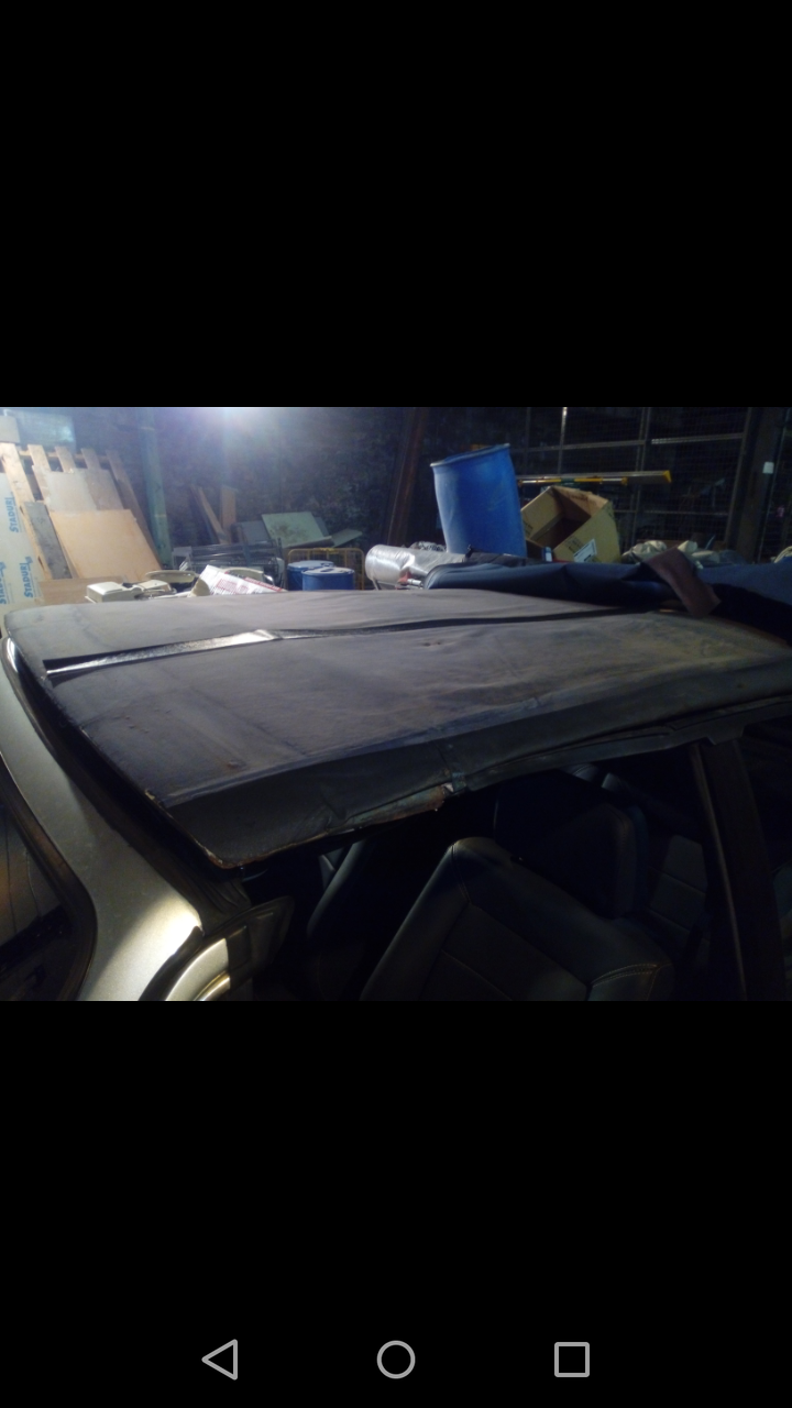

Ses partis je me lance dans le remplacement de l a capote . Il etait temp pour elle

Est ce que quelqu'un aurait une photo de la position de sa capote derrière les petits cache plastique ou on accroche le couvre capote ? Ma nouvelle capote est installé mais n'est pas bien tentue au niveau des latéraux arrière . Je posterai des photo ... capote vynil achète chez mecatechnique

C est la partie assez compliqué du montage, peu de capote son parfaitement monté a cette endroit sauf celle Vw encore d origine
C est une subtile combinaison entre le câble bien monté, la capote bien collé sur le cadre pas trop haut et un capote pas trop tendu dans l ensemble.

Ok je pensais plutôt a une capote trop tendu mais la il semblerait que c est le contraire tu as collé trop bas sur le côté et elle est peut être pas assez tendue devant, une photo?
Pas de stress desserre le câble et décolle délicatement, pendant que c est encore frais
ça m arrive aussi de décoller pour ajuster.
Repositionne et recolle. En General tu utilises comme repère les traces de l ancienne

Merci pour ta réponse je ferait une photo de l'avant demain , mais je compte recomencer lavant aussi car il est un peux relever je devrais la tirer plus fort sur l'avant ..
