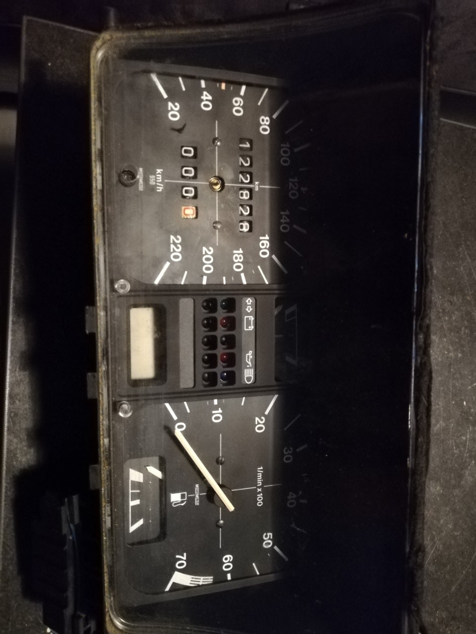

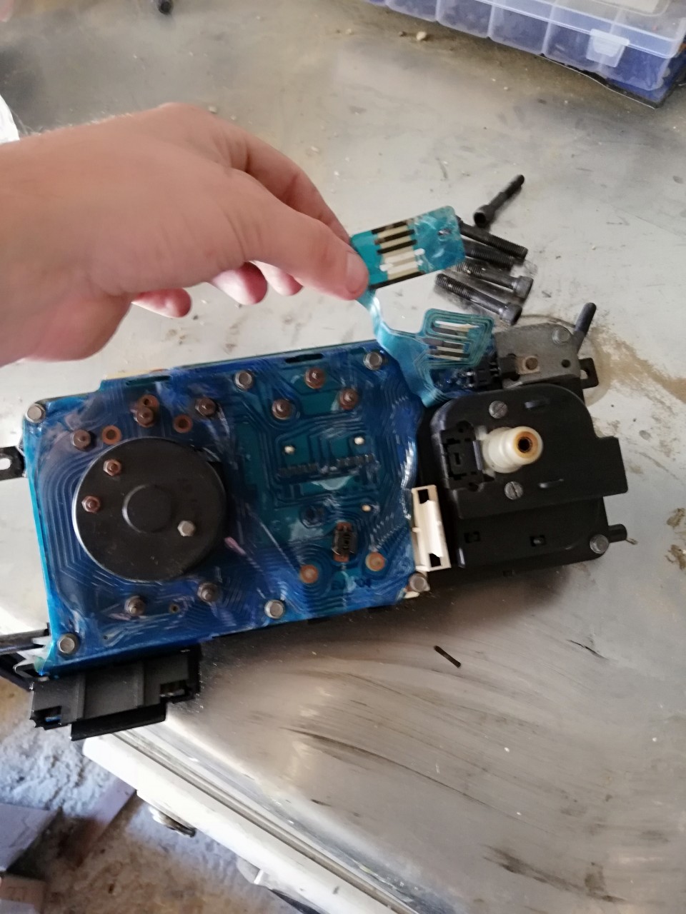

Bonjour...
Voici les petits problème sur mon cab de 85, moteur ex.
1 la vitesse indiqué est bien supérieur à la vitesse réelle, d'où peu venir le problème ?
2 quand j'allume mes feux le comptour ne fonctionne plus.

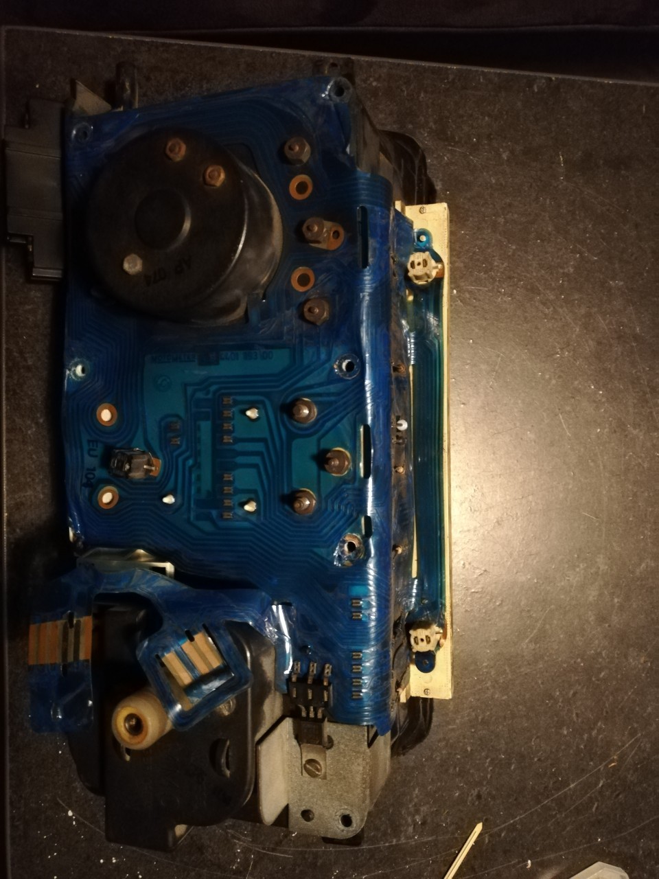

J'ai démonté min compteur pour voire le circuit derrière et ce dernier semble mal raccorder, j'ai 2 fiches qui traîne et il semble manquer un petit boîtier à côté du câble de vitesse.
Dites moi ce que vous en pensez. Merci
Re: Problème compteur
Ça fait maintenant un petit moment que j ai démonté mon compteur :hmmmm mais il semblerait que le tien est été démonter donc ta différence pourrait venir de l aiguille qui a été mal remontée/calibrée lors d un précédent démontage.
Tu as deux styles de compteur avec mfa ou sans et justement cet emplacement derrière près du câble sert pour le mfa a retranscrire/calculer des données. Sur le ex il s agit que d un cache plastique
Malheureusement je n ai plus de photos plus précises sur mon portable, peut être sur mon post de présentation

Quand tu dis que la vitesse au compteur est supérieure, c'est de beaucoup? La précision de l'indication de vitesse est une notion très relative en automobile...
Pour le reste, n'y a-t-il pas un problème de masse électrique quelque part?
Vu que tu as démonté le bloc compteur, un contrôle et nettoyage des contacts ne serait pas superflu.
NB: les MFA c'est uniquement sur les injections. Donc tu as bien le bon compteur.

Bon, pour la différence de vitesse, au compteur à 100 je suis à 67 réel.
J'ai démonté, nettoyé au nettoyant contact et ça 'e change rien, même mon compteur kilométrique ne tourne plus.
J'ai donc décidé d'ouvrir le compteur et prenant soins de ne rien cassé, fiche et aiguille, j'ai donc presque réussi.. Sauf la dernière aiguille où l'axe c'est cassé... Voilà, voilà.. Compteur a changer.
Voici quelques photo de mon compteur
Est ce possible que la réf soit ; motometer 5 7701 193 00
:? le démontage de l'aiguille est une opération délicate et encore plus chiant de la recaler à la bonne vitesse.
Tu peux changer que la partie kilométrique et ensuite remettre au bon kilométrage sans soucis particulier ;)

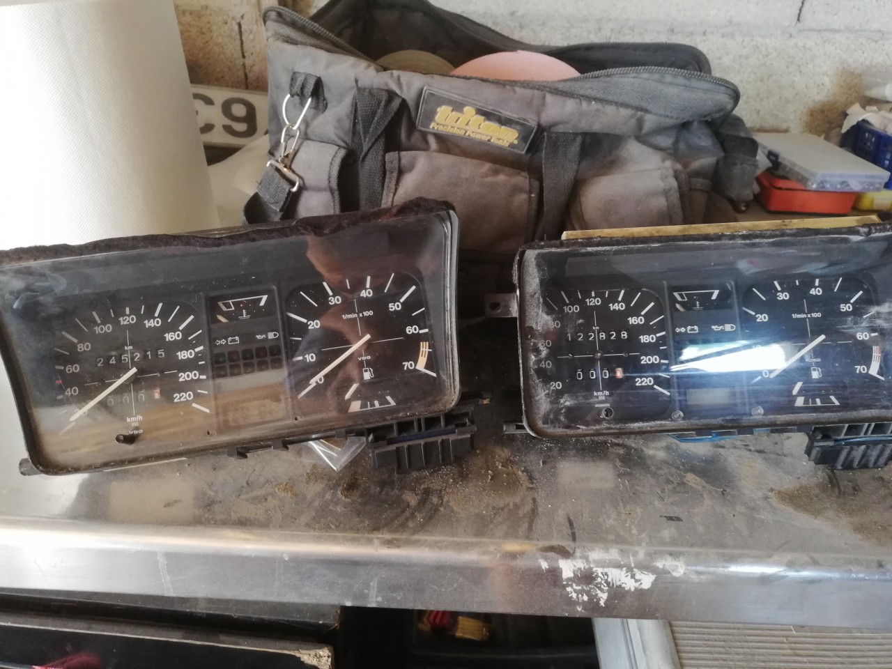

Voilà je viens de trouver le même compteur que moi, à 1 différence prêt.. Le mien est un motometer et celui ci un vdo ! Est ce que c'est bon quand même ou pas ?
Sacahnt que les deux porte la même référence sur la 1er partie.
Je vais devoir l'ouvrir pour remettre mon km, est ça m'embêterai de le faire pour rien..
Tu devrais déjà le brancher sur la voiture pour vérifier que les connectiques soient identiques et allez faire un tour pour voir si tous fonctionnent ;)
