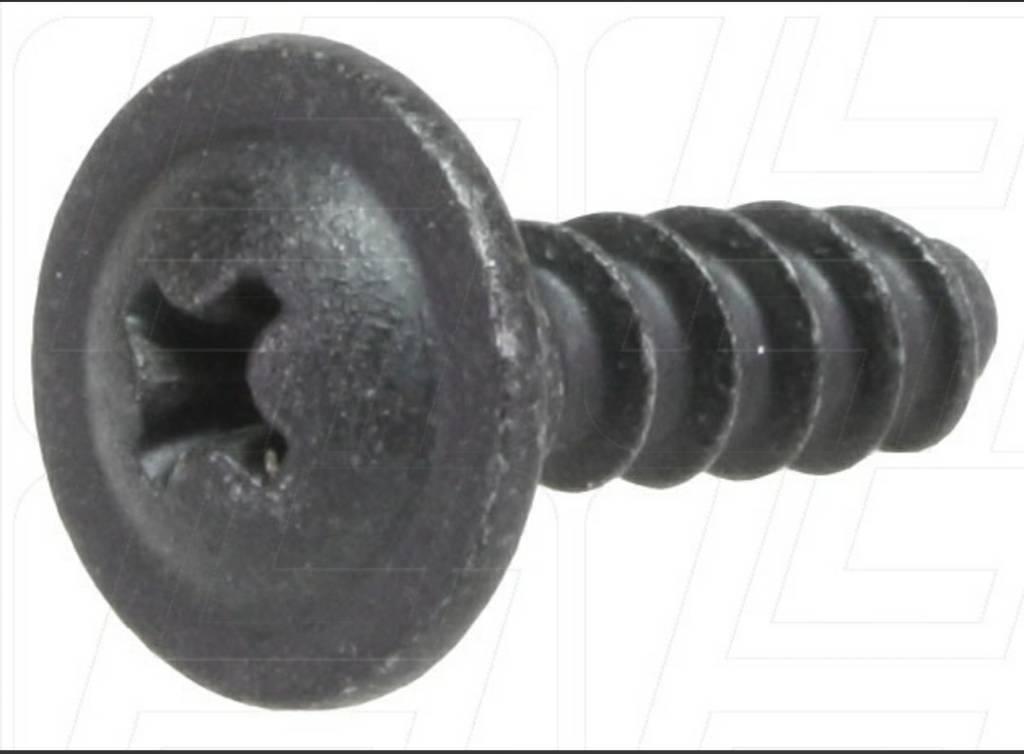

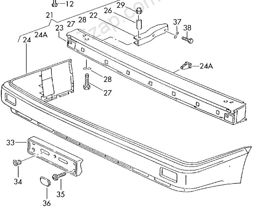

Voici la référence de la vis selon les éclatés VW: 155 853 149 (repère 35)
C'est de la vis H5x17 (cruciforme à tête large)
Disponible chez Werk34
https://www.werk34.de/de/linsenblechschraube-5x17.html
