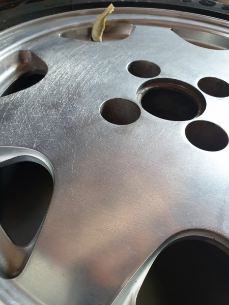

Hello Alain,
Voilà le premier résultat mais à terminer encore AVANT
APRES
APRES
titous1983

Re: rénovation jantes Castelet
C'est clair que c'est nettement mieux, je ne sais pas si je dois les protéger ou pas
