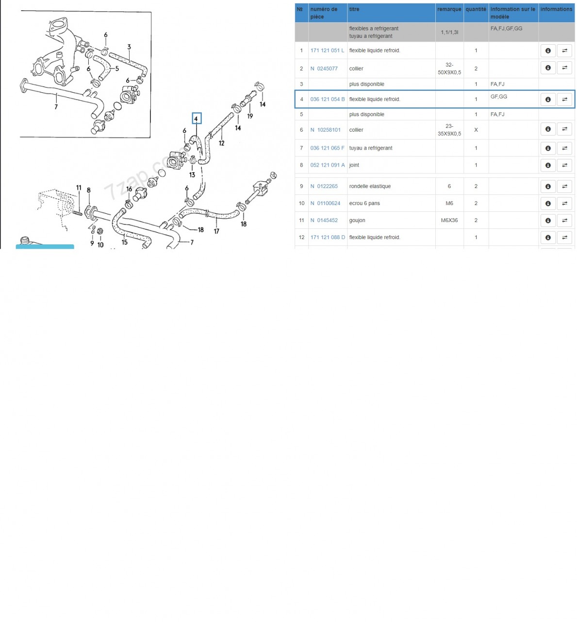

Je suis a la recherche de cette durite, mais je ne l'a trouve pas sur CarProg2, seulement quelques choses qui s'en approche, mais toujours pour modèle carbu, alors que j'ai un EG...
Si quelqu'un peut m'aider, je lui en serais fort reconnaissant !

Sur la 3, la durite ne fait qu'une courbe à 90° alors que la mienne fait une courbe à 180° pour aller récupérer un tuyau en dessous.. Ça ressemble plus à la 5 mais c'est pas ça non plus car dans le mauvais sens et pas fixé sur la même pièce...
Golf 1 GLI 1600 EG2 1980

Je pense que c'est celle ci...

Mais ça ne va pas non plus, c'est pour moteur 1.1 à 1.3... et introuvable en vw originals parts.... :grrrrrr
