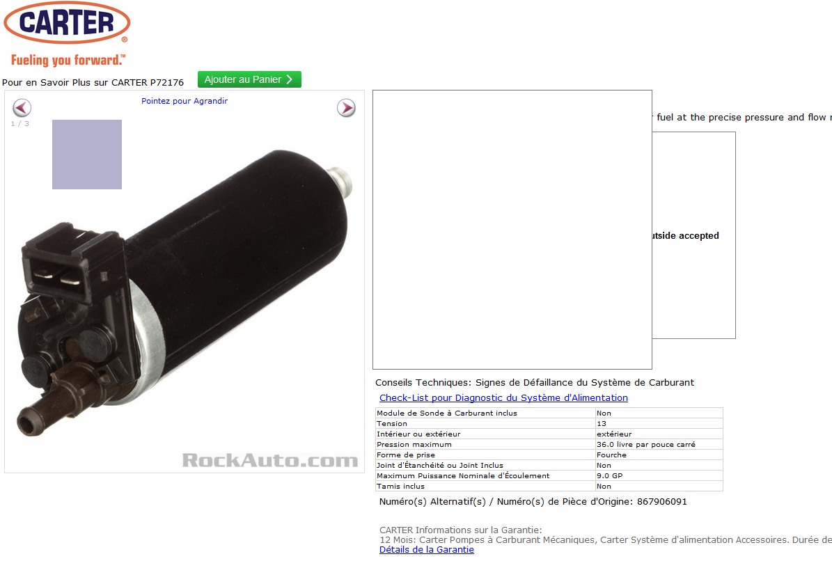

Malheureusement, les pressions utilisées aux USA sont beaucoup plus basses que chez nous :(
Leur pompes ne sont donc pas compatibles car elles ne délivrent pas assez pression. D'après la documentation, leur régulateur de pression fonctionne à 2.5 bars contre 3.0 pour les nôtres :(
Le constat est alarmant, il semble qu'il n’existe plus de pompe sur le marché pour les moteurs 2H :grrrrrr

Merci pour le lien mais c'est malheureusement une pompe made in USA donc pression trop basse :(
36 PSI donc environ 2.5 bars
