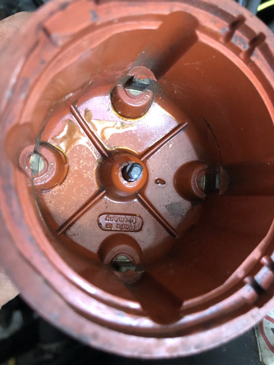

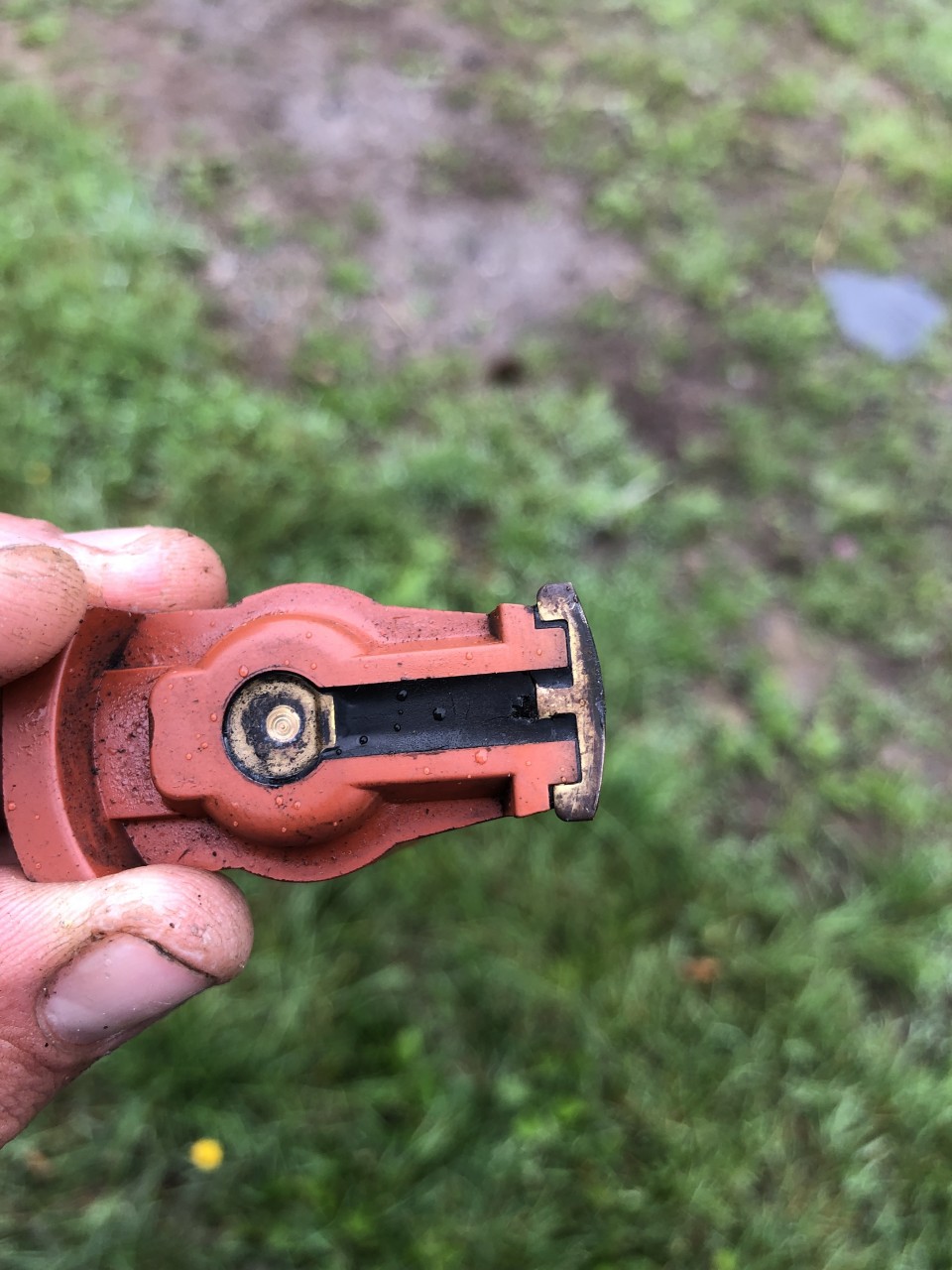

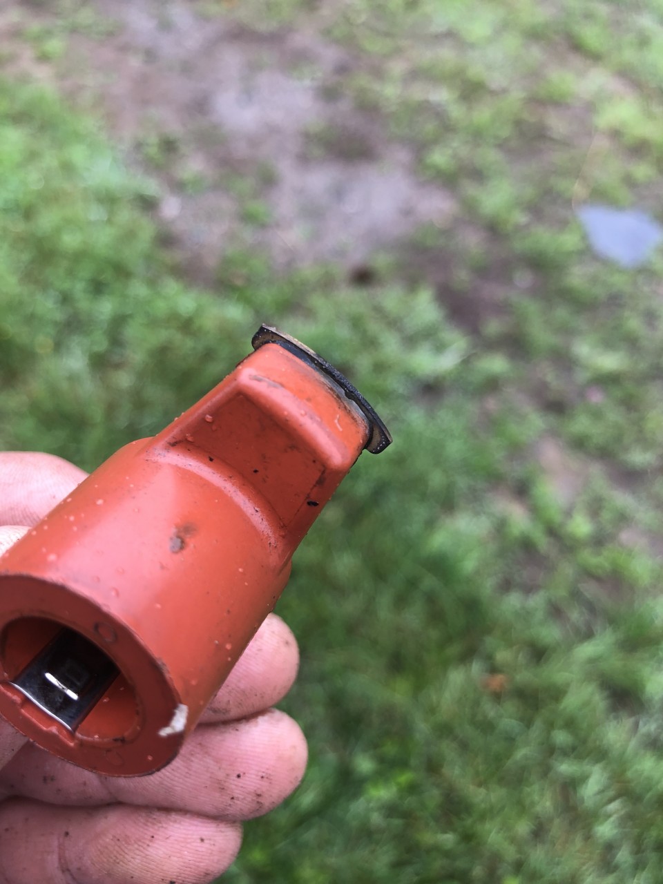

Messages : 12314
Re: Golf qui coupe nette en roulant
dans quel état sont le doigt et la tête ?

Voilà l’état du doigt et la tête...
Messages : 1625
Ton doigt d'allumeur est dégueulasse. Passes y un coup de papier de verre car dans l'état, s'il fait contact, tu as de la chance.
