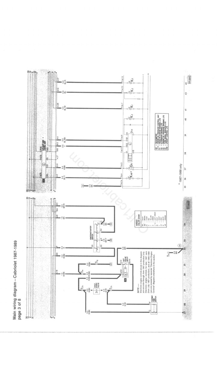

Circuit injection capricieux JH 95chevaux
Sur ce shémas , (j'espère que c'est le bon) , on voit le conducteur noir/rouge de l'idf partir vers le b ( qui va aussi a la borne 50 du démarreur)et ensuite revenir vers le contacteur de neiman. ( je suis pas fort en anglais mais je pense que c'est le contacteur de neiman, à confirmer)
C'est peut-être une piste, regarde sur la broche du neiman si il y a un conducteur noir/rouge et tu testera sa continuité.

le fil noir est dans la même gaine que le fil rouge/noir de l’excitation du démarreur, tu devrais donc ne pas trop avoir de problème pour le retrouver
je vérifierai sur mon cab qu'il est bien au même endroit
Messages : 3212
Oui, je confirme, sur le miens c'est comme ça.
Sur le shémas j'arrive pas a comprendre (hot pulse relay) ainsi que la note dessous car je comprends pas l'anglais.
Car je cherche le contacteur de saut de pression mais j'ai pas l'impression que se soit lui

c'est un relais, j'ai travaillé sur le JH US de mon voisin c'est un peu plus complexe que le DX ;)
Messages : 12314
Re: Circuit injection capricieux JH 95chevaux
il faut peu etre creusé de ce coté la si le branchement est pas identique au DX
il n'y a pas de contacteur de saut de pression sur JH

Je vais dans un premier temps , ouvrir la gaine ou se trouve le câble d’excitation du Neimann , ensuite , coolraver a raison , pas de contacteur de saut de pression sur mon moteur .... 😔😔 , du coup pensez vous que ce soit un relais qui gère l’idf ? ( en l’occurence Le hot pulse mes couilles en ski ?)😂

C’est le relais 37 sur ton schéma qui gère le le démarrage à froid penses tu?
Le faisceau dont tu m’e envoye la photo est identique au mien d’apres Toi ?
Messages : 12314
Pour le faisceau je ne suis pas sur je vais aller vérifier sur le JH US de mon voisin, si il a cette fameuse prise sur le solénoïde
pour le relais, je ne sais pas trop si il sert pour le démarrage a froid ou a chaud, il serait peu être bon quand même de vérifier si il fonctionne ;)

Bon j'ai fais un saut vite fait sur le JH US, il n'y a pas de fiche supplémentaire sur le solénoïde, je suis parti sur une mauvaise piste (je n'avais pas fais attention que tu avais un JH au début)
du coup le problème pourrait bien se situé au niveau du relais ou autre, a voir ;)
