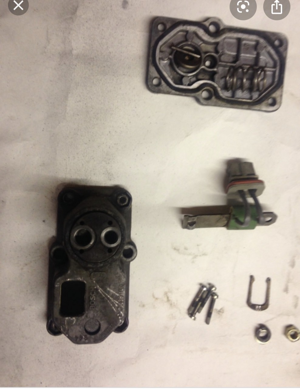

Photographie ton wur, je te dirai où taper pour faire monter la pression.
As tu fait tous les test de pression préconisée par la rta.
Il te faut connaître la pression ou le débit qui vient de la pompe, la pression dans la tête (celle qui est régulée par le piston).

J’ai justement redémonter le WUR pour repousser le piston ....
Mes autres pressions sont bonnes , à savoir
Vanne ouverte : 1 bar (et qui reste à 1 bar , c’est mon soucis)
Vanne fermée : 5,2 bars
Pression accumulateur moteur couper : 2,7 bars
Il me faut te le photographier démonter ?? (Je parle juste séparer du bloc ?)

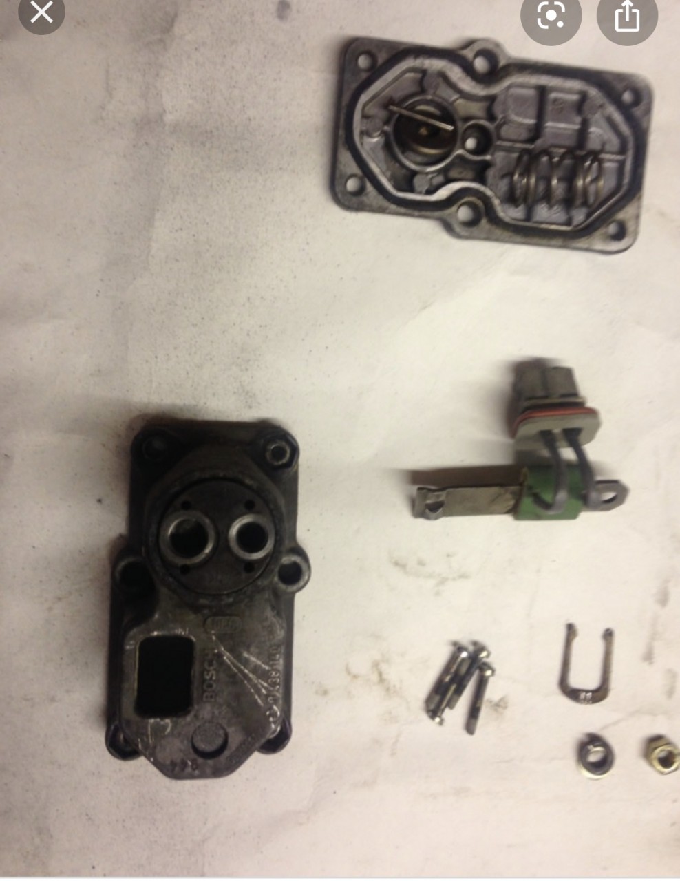

C’est une photo du net mais c’est exactement le même que le mien.

La pression de pompe est bonne, summit a raison il faut régler le wur a chaud en tapant doucement sur le piston pour obtenir la pression désiré.
Si tu dépasse, il faudra redémonter pour repousser le piston de l'intérieur.
J'ai acheté cette vis , c'est plus pratique.

Je me suis donc actuellement (en attendant les silent bloc d’essieu) pencher sur d’autres trucs , en particulier le WUR
Impossible de faire évoluer cette satanée pression , j’ai tt essayer , rentrer la tige , sortie la tige au Max , la pression au démarrage serait correcte (1,4 bar) par contre rien ne bouge en chauffant ........ ça commence à me gonfler un peu.
J’ai re re re re re re démonter le wur, le bilame est a la bonne résistance , j’ai virer les filtres fer comme le conseille manuK , rien rien rien ne change.

Tu es sur d'avoir remonté le bilame dans le bon sens ?
Est t il monté correctement.
Sa ne peux venir que du wur je pense.
En attendant de régler ton problème tu peux simuler le wur simplement en fermant doucement le robinet pour obtenir la pression voulu a chaud.
Ton wur règle la contre pression du circuit de commande.
A froid il est ouvert donc la contre pression est faible et le piston central du k-jet monte plus facilement et donc mélange plus riche pour la combustion
A chaud il se ferme partiellement pour obtenir la contre pression correcte pour que le piston central du k-jet soit moins facile en monté et donc moins mélange riche.

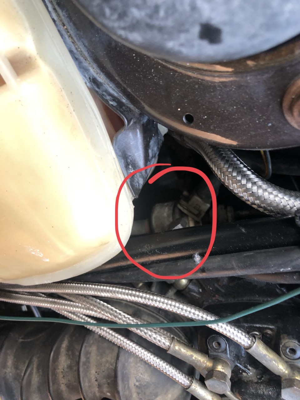

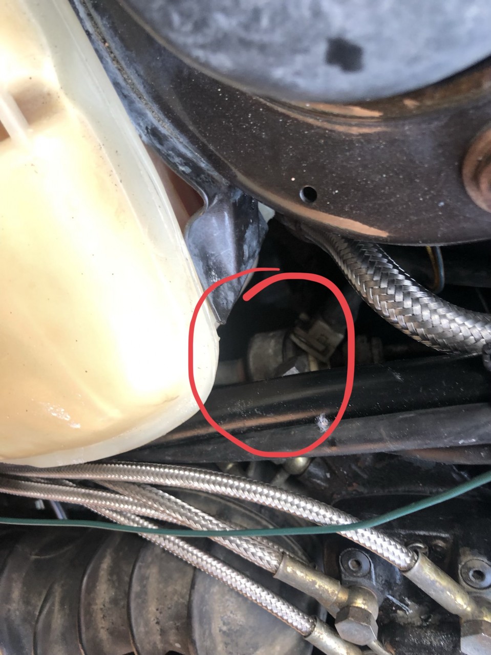

Quand la voiture tourne , j’entends un bzzzz bzzzz bzzzz venant ce cette pièce , ce ne serait pas une piste à explorer ??
cdelet
Messages : 20
Enregistré le : mar. nov. 21, 2017 20:50 pm
Prénom : César
Localisation : Lille (59)
Âge : 29
Re: Circuit injection capricieux JH 95chevaux
Message par cdelet »
Salut
je viens de voir ton sujet et j'ai moi même un JH sur ma cab, le bzzz c'est une électrovanne qui régule la contrepression en fonction du CO que ta sonde lambda détecte. c'est grâce à celle-ci que le moteur corrige les rejets.
je te rassure moi aussi je l'entend fonctionner.
