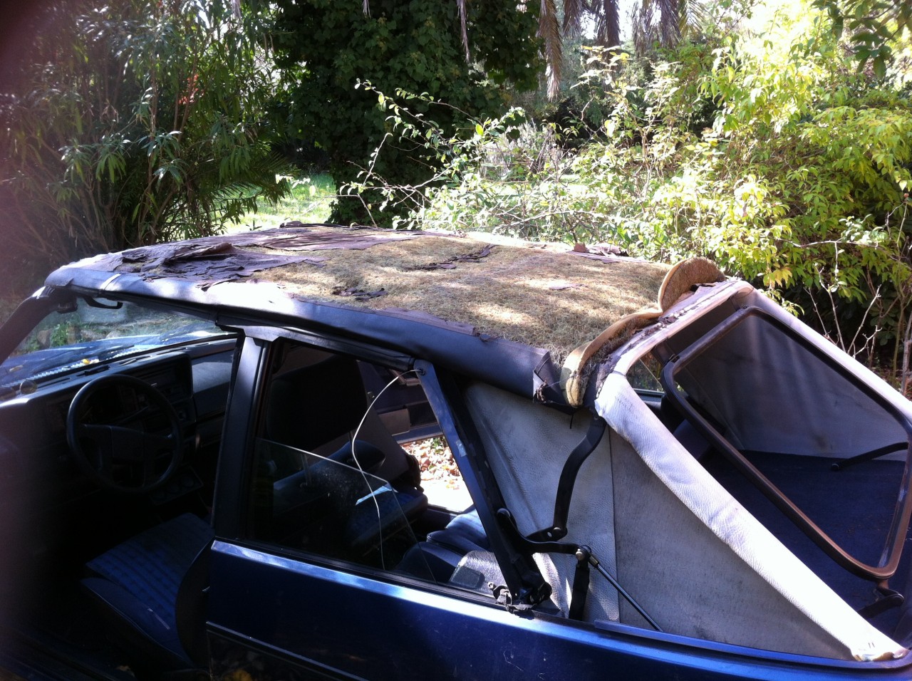

Salut à tous , j ai la matelassure de la capote qui part en lambeaux, j ai l'impression d être dans un poulailler, de la paille de partout. Existe t il quel chose d autre à part celui vendu à 250 € ?

Pour ton problème, il faudrait démonter ta capote et voir l'étendu des dégâts. Il est possible de faire une réparation et de changer juste l'enveloppe du matelas
Si tu as des gros manque et trous dans la paillasse, il faudra le changer.

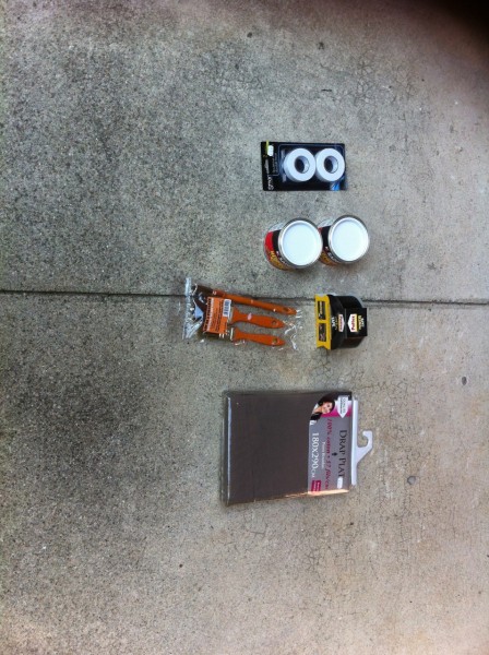

10 mm, ce n'est pas épais.
100 g/m2, c'est dense comme du papier bureautique.
Ça ne sera pas suffisant je pense

que pensez vous de Ca ?
