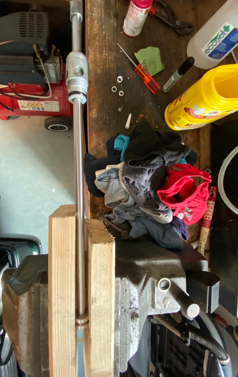

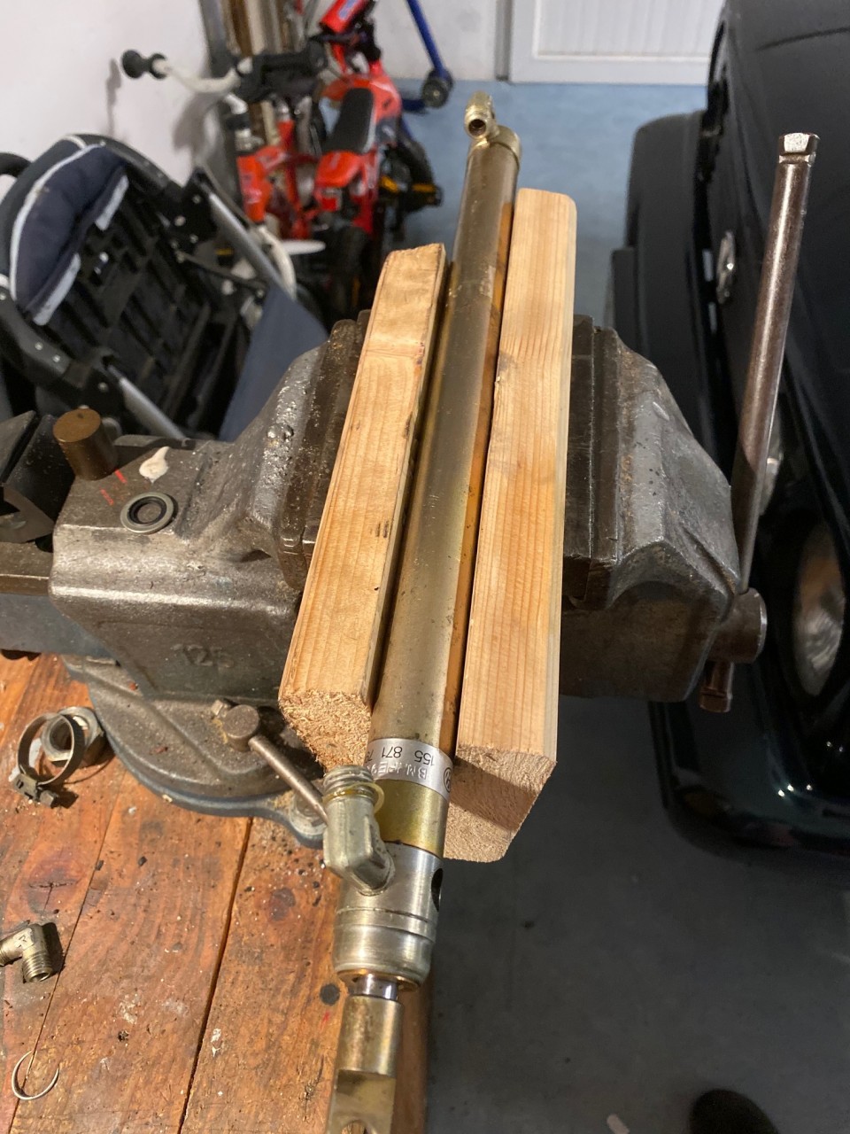

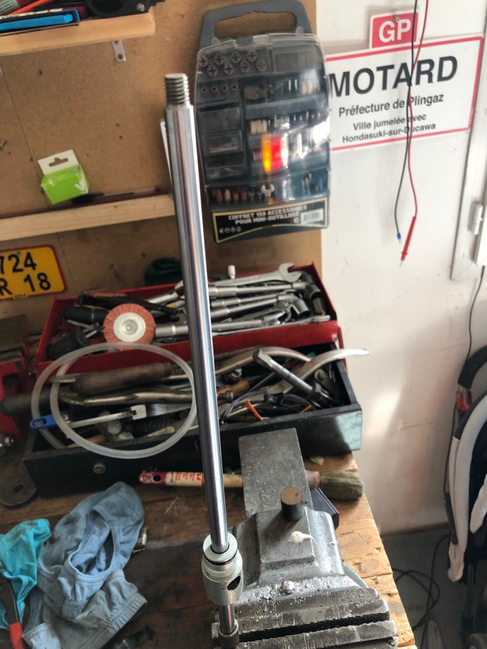

On bride le vérin dans l'étau sans trop le serrer , le raccord équerre du bas de vérin nous servira de butée anti-rotation .
On desserre le nez de vérin à l'aide d'une pince ou clé à griffe
On sort le tout
On sort le tout

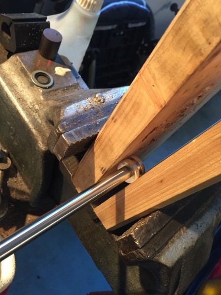

On coince le piston entre deux cales de bois dans l'étau , on le desserre à son opposé à l'aide d'un tournevis par exemple

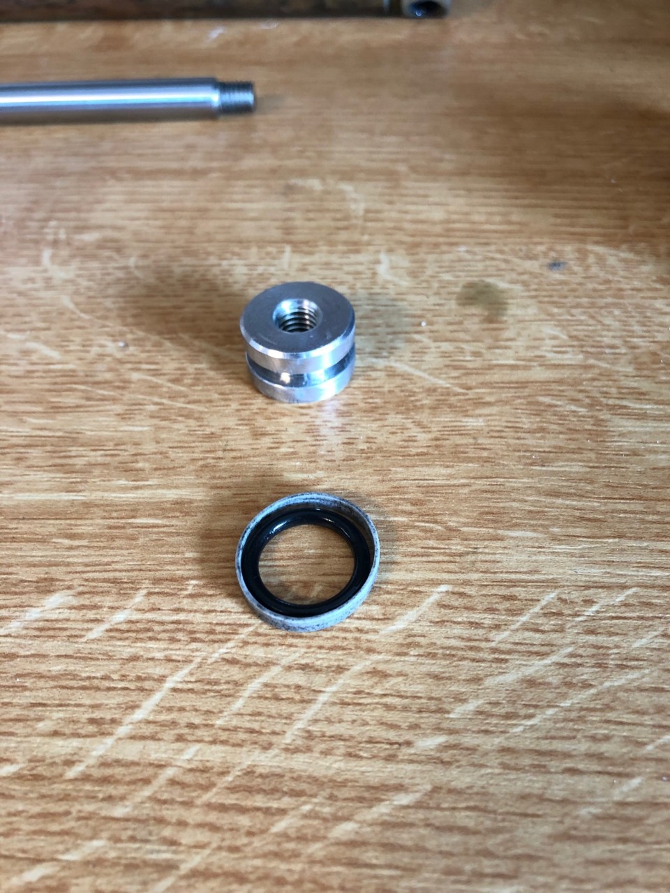

On enlève la bague+joint OR du piston

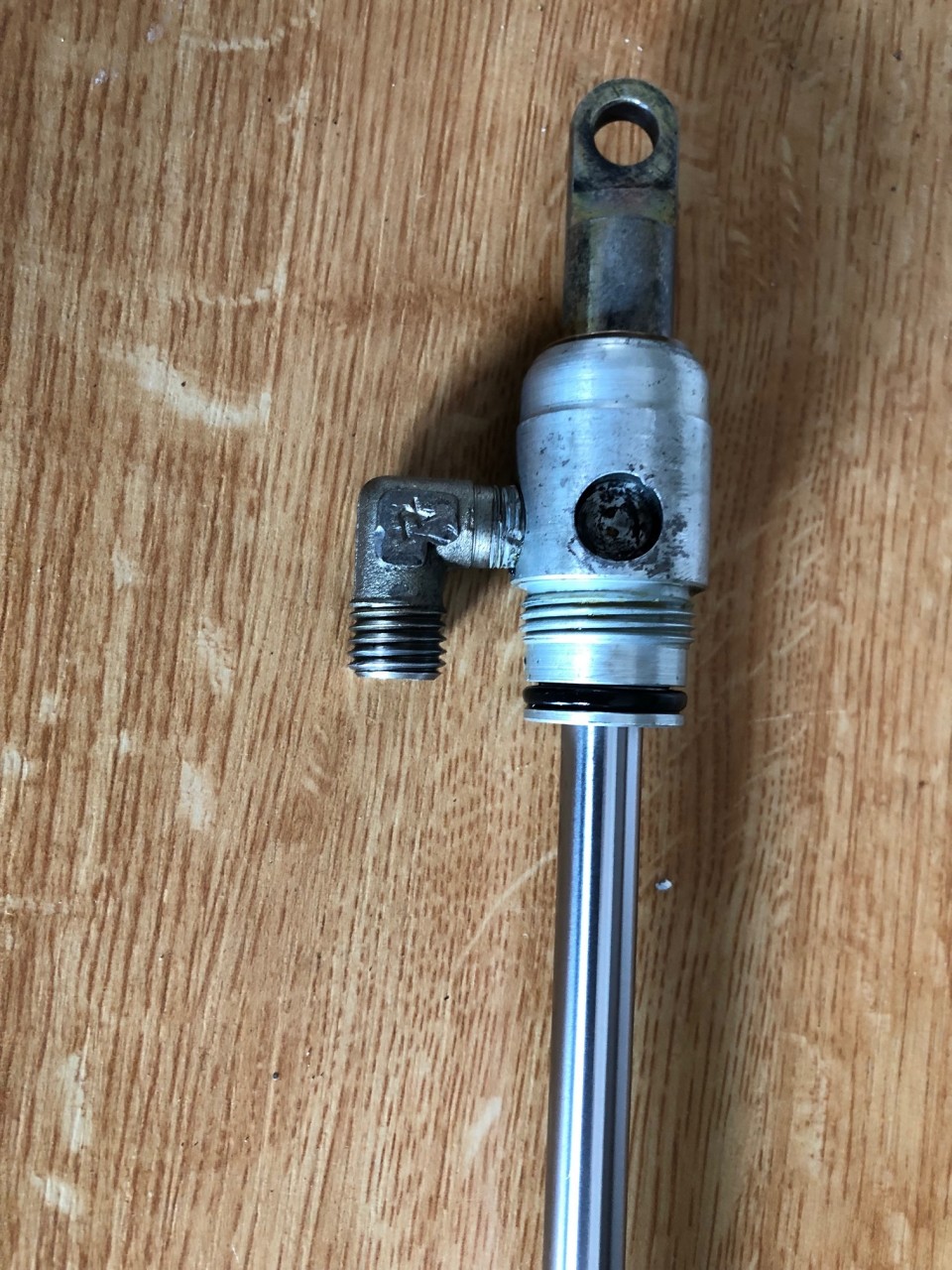

On peut maintenant enlever le nez de vérin de la tige

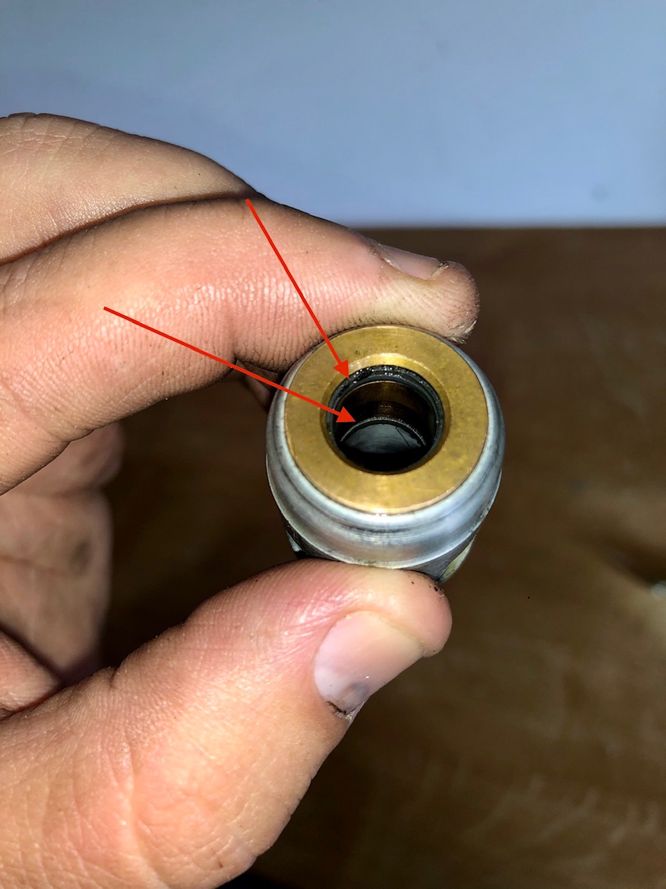

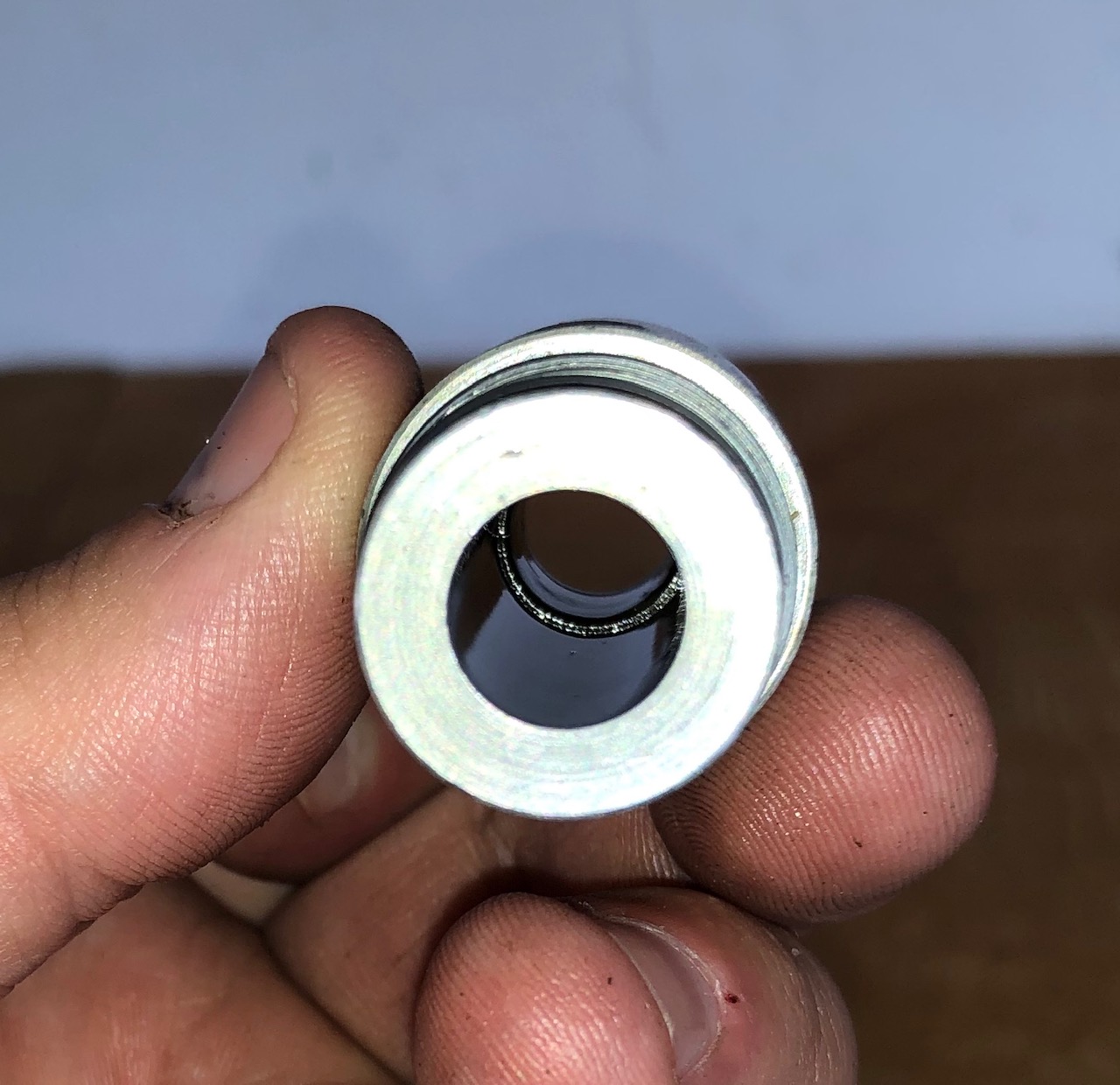

On retire délicatement les deux bagues composites+leurs joints OR cachés derrière , il y en a deux; à retirer de préférence avec un outil plastique pour ne pas rayer les portées de joints<br />On retire également le joint OR sur l'extérieur du nez de vérin

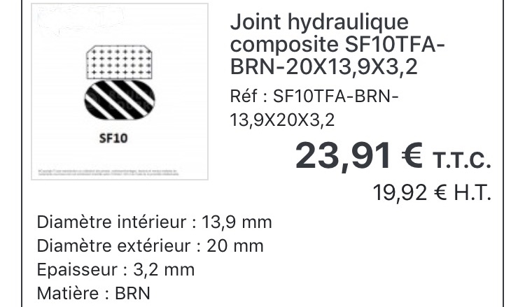

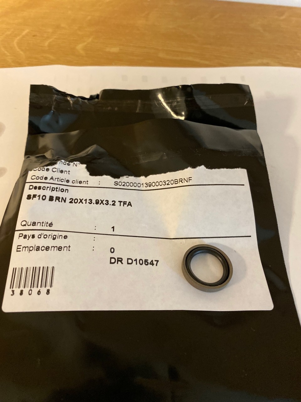

Vous avez besoin de ces joints la :
X2 pour nez de vérin
X1 pour nez de piston
Plus un joint O-Ring de15X3 (NBR70)

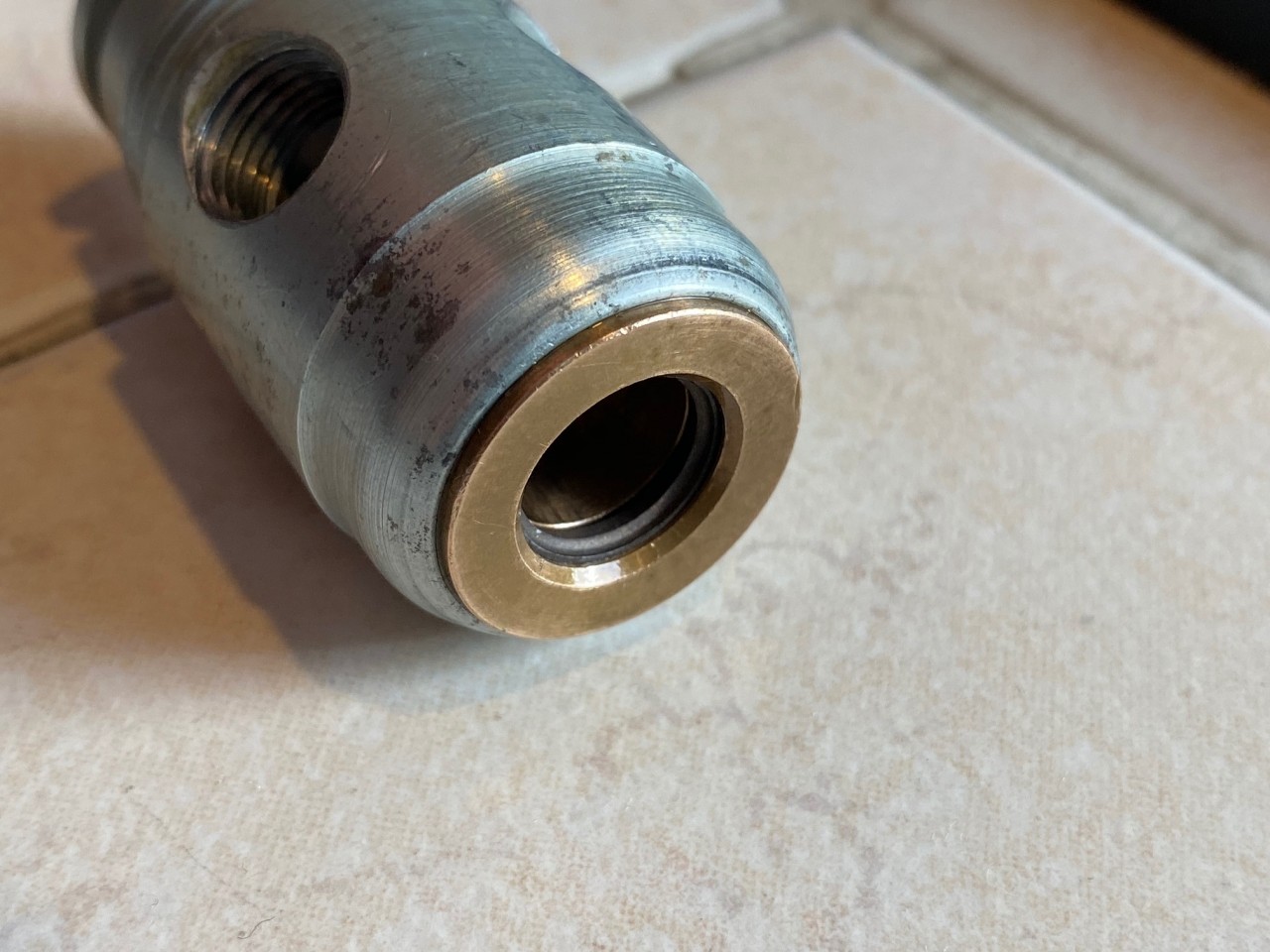

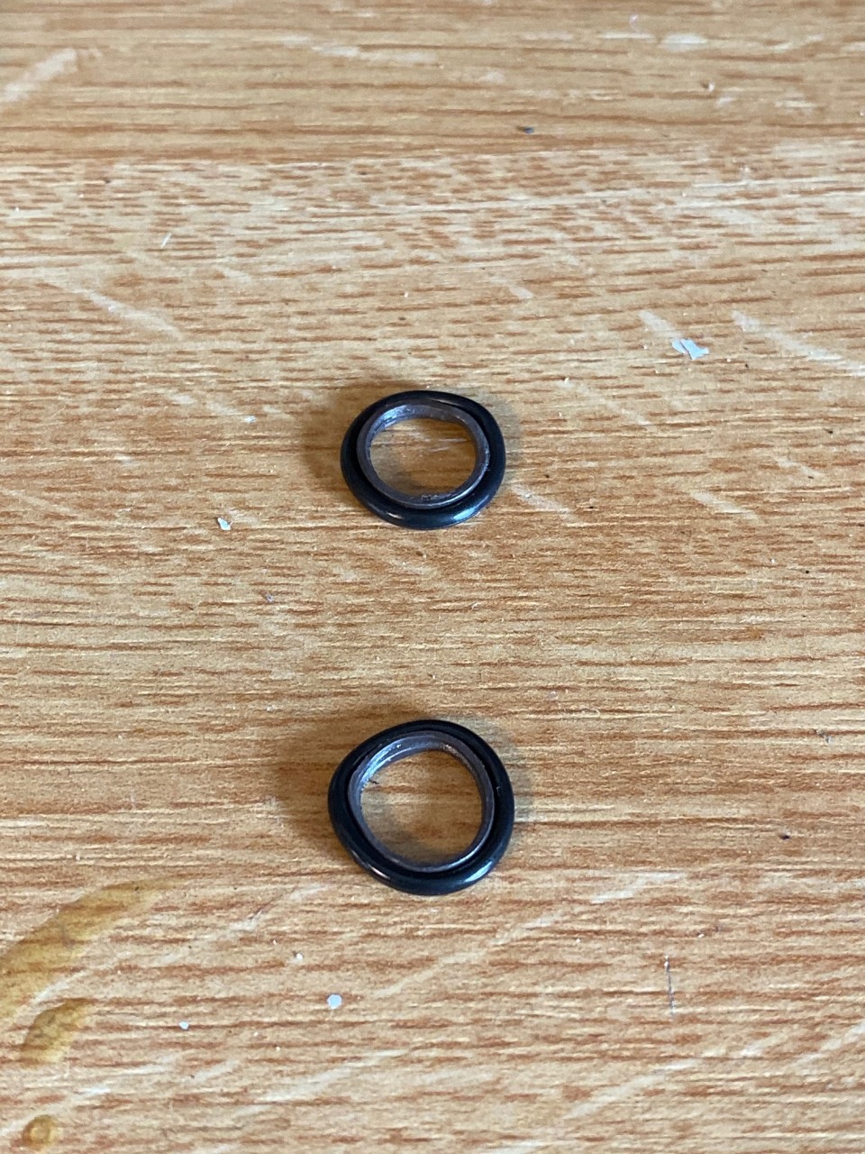

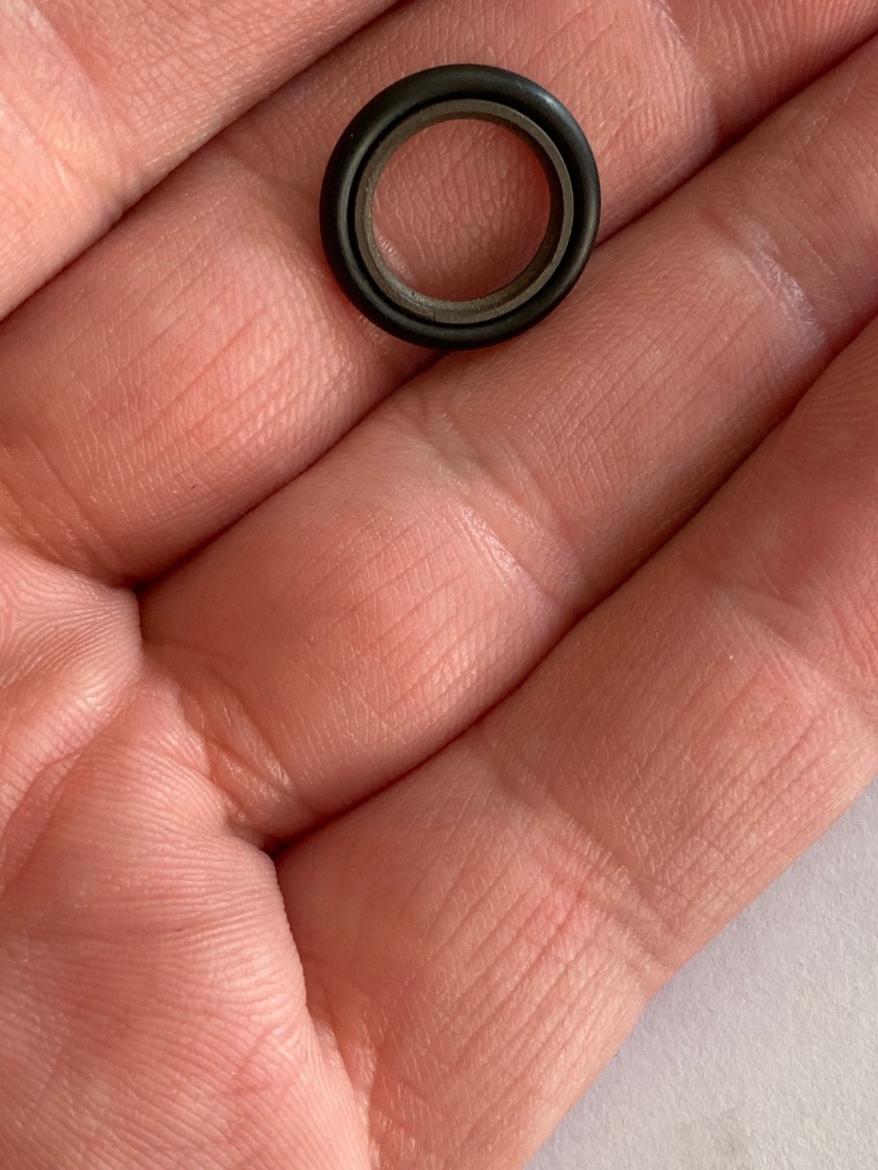

On replace en premier les joints OR font de leur gorge<br />puis les bagues composites . Attention elles ont un sens , elles ont un profil en forme de L , la partie la plus fine doit ce trouver en direction du ciel de toit , vers le haut quand le vérin est monté dans la Golf<br />Moi je me suis aidé d'un coton tige pour pousser les bagues qui ne tolèrent que très peu la déformation , c'est la partie la plus pénible ...

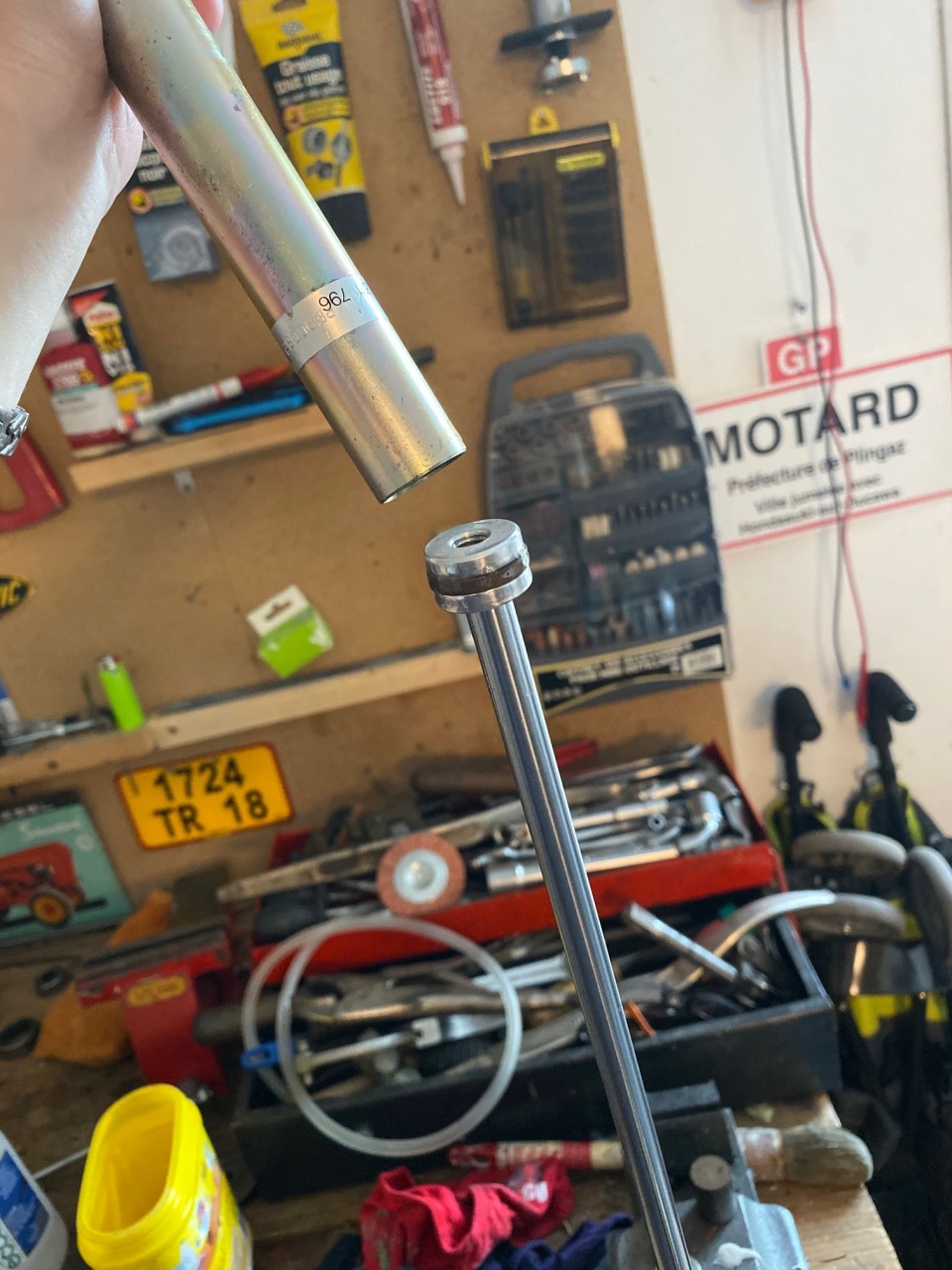

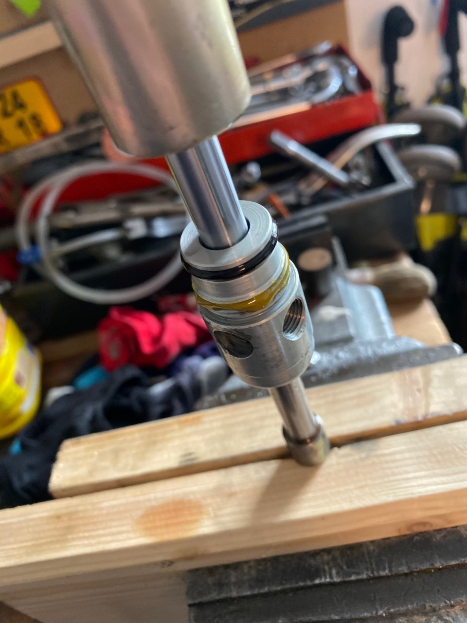

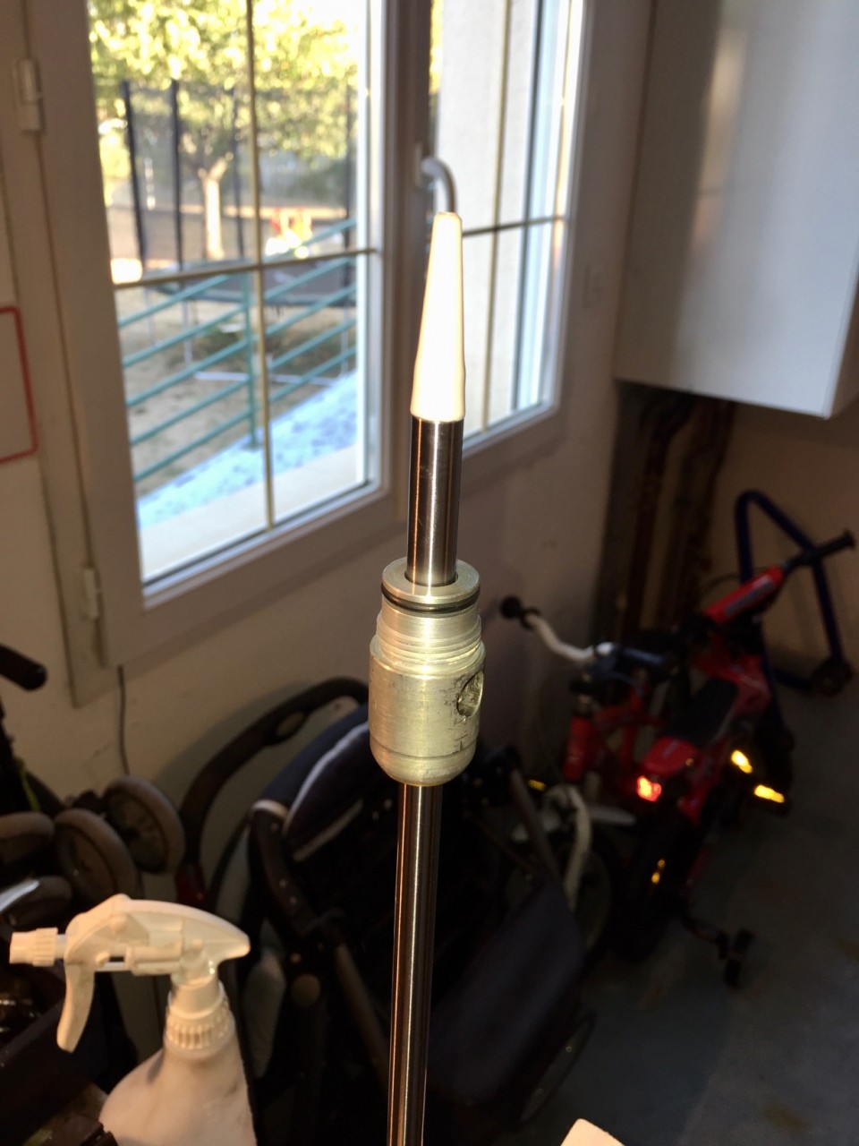

J'ai découpé un bouchon de cartouche silicone d'un diamètre légèrement plus grand que la tige pour emmancher le nez autour de la tige sans blesser les joints , hésitez pas à huiler et re-huiler :-)

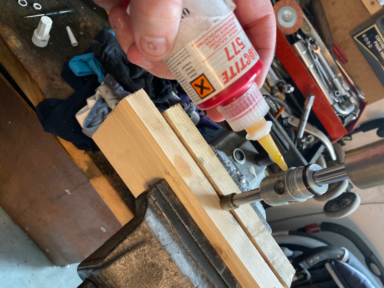

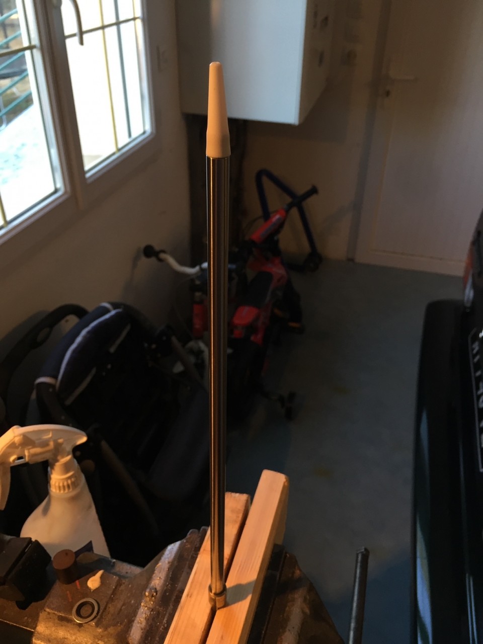

On revisse le piston à l'aide des cales de bois

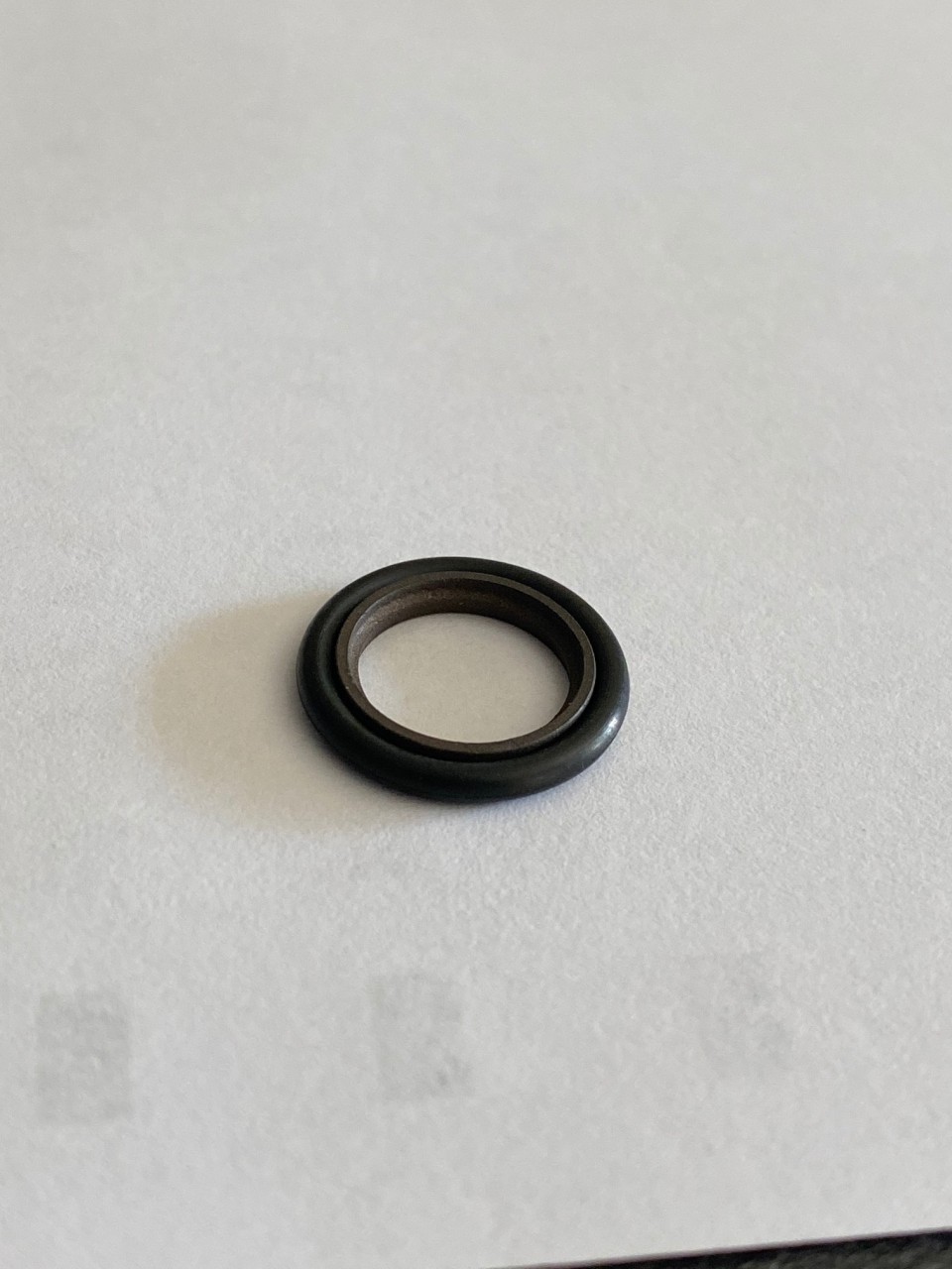

On monte le joint OR puis la bague composite , pour cette dernière il faut la mettre dans la gorge du piston d'un côté (dans son creux) puis on l'autre côté devrait rentrer en forçant quand un peu (comme un pneu en fait ...)
On présente le fût , le met autour du piston . Il est raide à emmancher car le joint OR du piston est neuf et donc non avachie par le temps . L'intérieur de votre fût est conique a son entrée . On huile toujours comme il faut .
Un peu de tube-étanche pour assurer le coup !
