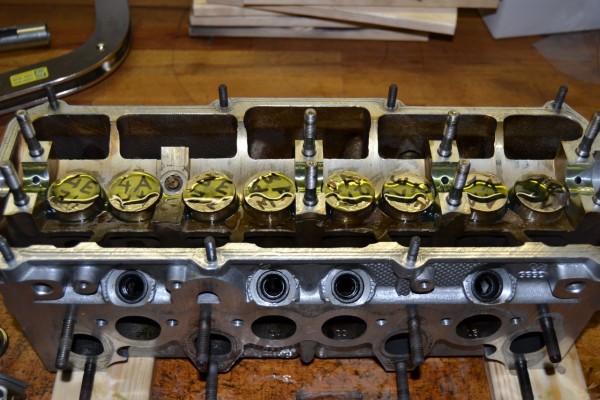

D'ailleurs tant qu'on parle de ce trou, avant de remonter le joint de culasse, je m'étais posé des questions.
Sur cette photo on vois que ce fameux trou est relié au trou de vis de culasse grace au joint de culasse
Sur la culasse ,qui est posée dessus au même endroit, on voit qu'il ne reste que le trou de vis de culasse
Et c'est là que j'aimerais bien qu'on m'explique.

Alors voilà comment je vois le système de graissage des paliers d'AAC.
Depuis le petit trou dans le bloc l'huile est déviée dans le trou de vis de culasse via l'épaisseur du joint.
De là, un conduit part du palier d'aac no 4 et rejoint le trou de vis de culasse.
De l'emplacement de la sonde de pression une galerie est percée sur toute la longueur de la culasse traversant au passage le conduit aac 4 et vis de culasse.
Finalement, de chaque paliers d'aac restant est percé un conduit jusqu'à cette galerie.
On voit d'ailleurs que sur le palier d'aac no 4 est monté un limiteur de débit pour ne pas "défavoriser" le graissage des autres paliers Le goulet d'étranglement se situant dans le passage entre le bloc et la culasse (via l'épaisseur du joint de culasse) et, si il y a un bouchon, c'est probablement là.
Il faut bien admettre que c'est un peu tortueux comme système.
Encore une fois, c'est ma manière de voire les choses, mais je peux me tromper.

Donc si je comprends bien , l'huile passe en longeant la vis de culasse pour rejoindre un conduit interne dans la culasse .
J'ai bien envie de dévisser juste cette vis de culasse et faire tourner la pompe pour voir ce qui pourrait sortir.
Ou même d'envoyer de l'air en compression par le trou de cette vis.
Auparavant j'essayerais de voir avec une clé dynamométrique la valeur de serrage pour remettre le même.
Quand penses-tu ?
Quand penses-tu ?

Les vis de culasse étant serrées dans un ordre bien précis, je pense pas que ça soit une bonne idée.
Je ne sais pas trop quoi te conseiller, mais si tu tiens à envoyer de l'air comprimé en sens inverse du flux d'huile, autant passer par un palier d'aac, le résultat sera le même. Si tu fais comme ça, penses bien à boucher les trous des autres paliers.
