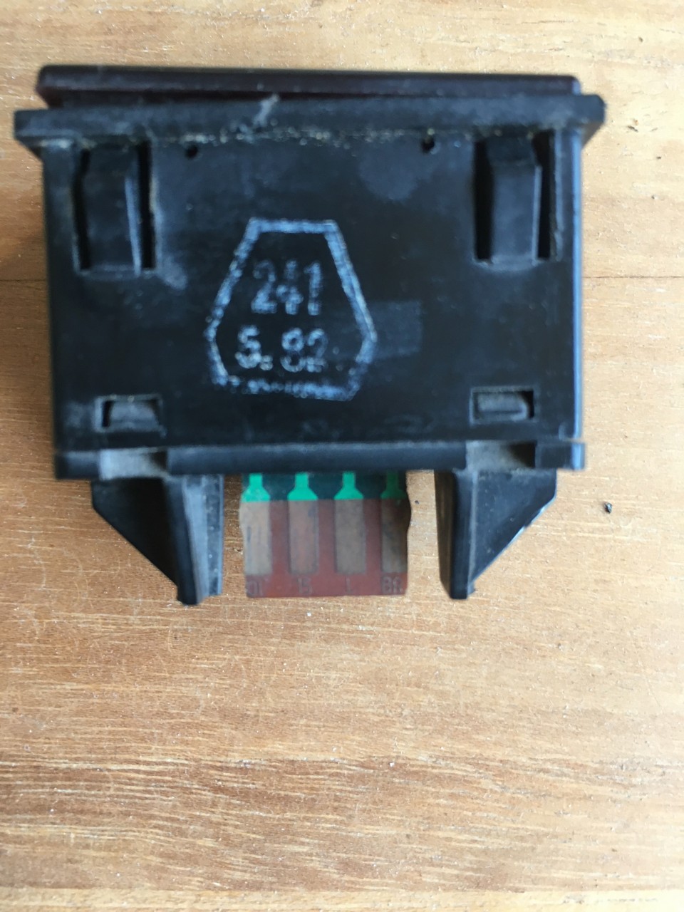

J'ai acheté une tirette d'occasion chez Manu30. Je me lance donc pour l'installer à la place de ma tirette starter Weber. Quand j'aurais terminé, je ferai un tuto avec photos.
J'ai démonté l'aérateur pour accéder facilement à la tirette. Il n'y a pas beaucoup de place, mais c'est suffisant pour visser la tirette.
J'ai changé le voyant "frein à main" par un "frein à main/starter". Le problème, c'est que la fiche n'est cablée qu'avec 2 fils. (voir photo). Il suffit d'insérer 2 nouvelles cosses mais je n'arrive pas à trouver des cosses qui permettent le contact avec le circuit imprimé derrière le bloc des voyants. Les cosses classiques ne touchent pas le circuit imprimé.
Quelqu'un sait-il où je peut trouver ce type de cosses ?
