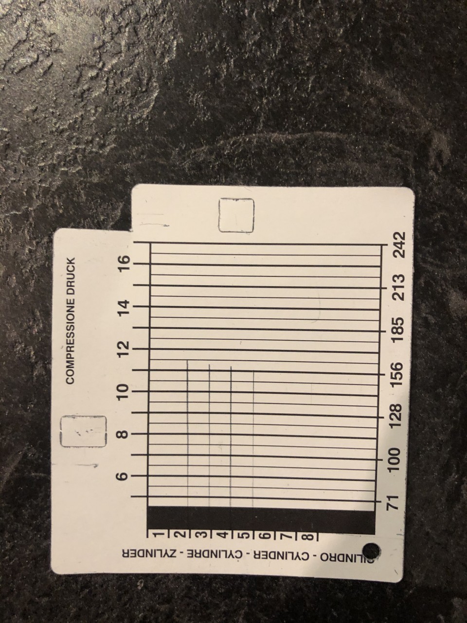

Quelques news les zzzamis
Je viens de faire un test de compressions , je vous laisse regarder le résultat
(moteur chaud , il va sans dire)
