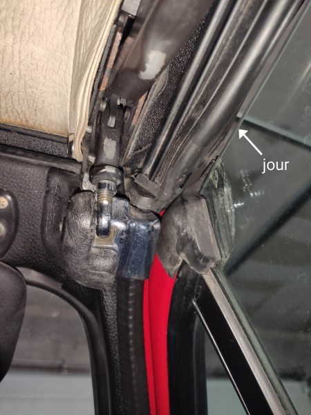

Voilà des photos des crochets mis.
Quelque chose vous chagrine?

De ce que l'on peut voir sur la photo du crochet droit il reste du filetage de rattrapage, peut-être commencez par prendre quelques tours pour voir si le jeu se réduit?
De toute façon vous comptez le nombre de tours que vous prenez et rien ne vous empêche de revenir en arrière.

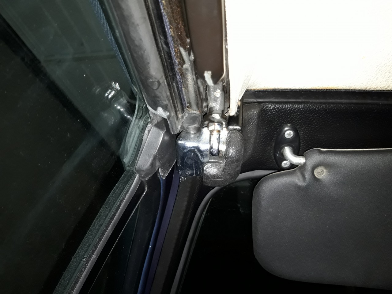

Re: HELP problème de capote!
Bonsoir Steph,
Voici deux photos de mes crochets ...si ça peut t'aider !

Ma vitre est bien à fond.
Par contre je penses que mes crochets ne sont pas dans l axe comparé aux photos.
Y a t il un réglage pour ça ?

Moi je pense Steph, que tu as un problème de joints.
Mais, peut-être que je me trompe !
Tu desserres le contre écrou et tu vis ton crochet puis resserre le contre écrou! J avais pas remarqué de suite sur la photo mais moins tu as de filtage plus tu serres!

Je peux pas réduire le filet car après impossible de verrouiller la poignée sans forcer comme un boeuf.
Voici d autres photos capote verrouillée.
On voit clairement que la capote dépasse du côté droit et ne dépasse pas du tout côté gauche ( je la trouve même en retrait).
Qu'en pensez-vous?
[O===w===O]
Stéphane
Messages : 16788
Alors c'est ton armature qui est voilée...
