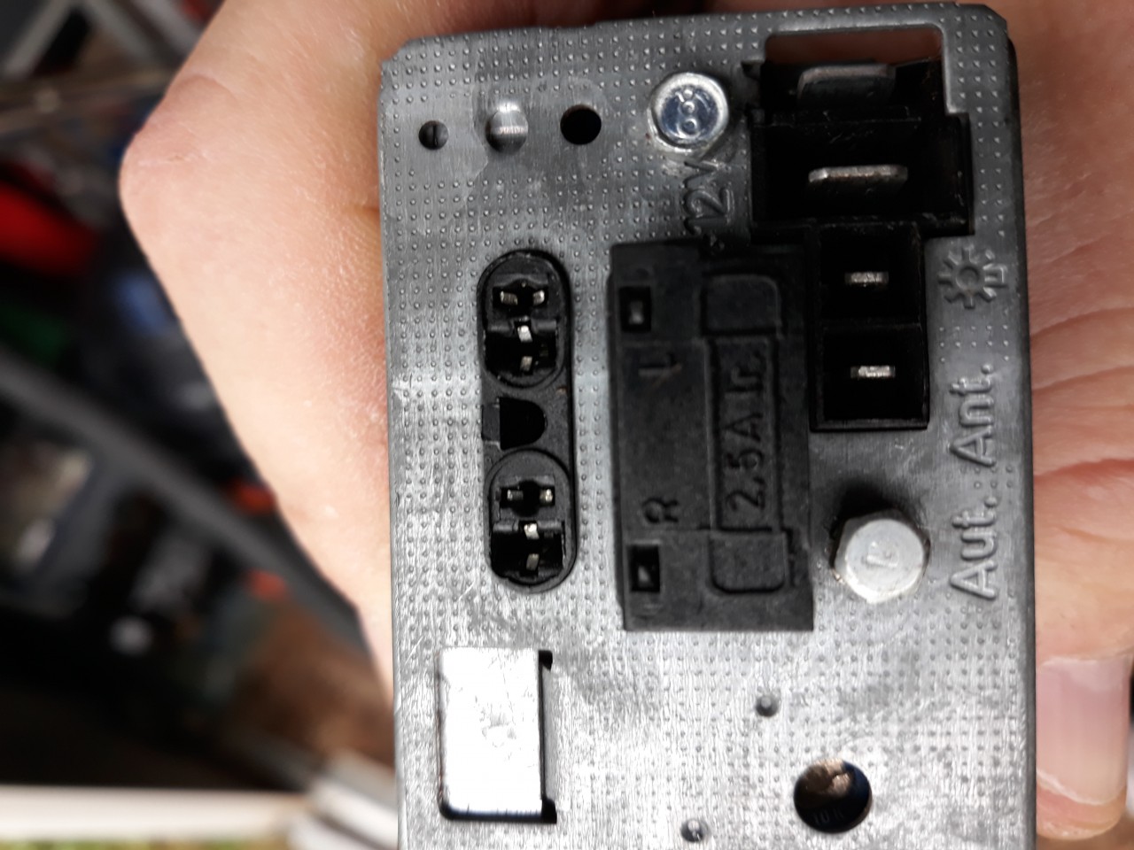

Quelques un saurait il comment se branche mon autoradio ?

C'est à dire ??? Le branchement proprement dit ou comment l'allumer ? Il est protégé par un code ?

Non je n ai pas encore attaqué la restauration de mon cabby :lol:
Ma question concernait le cablage derrière mon autoradio en sachant que j ai une molette pour faire la balance entre les enceintes avant et arrier je pense.

Ma question était pour ce branchement :lol:
Messages : 34630
Sur la photo à gauche il me semble que c'est une vieille connectique pour les HP justement.

C est la dessus qu il faut brancher la balance avant / arriere ?
Messages : 16777
La balance c'est droite/gauche.
Avant/arrière c'est le fader notamment lorsque tu as quatre HP.

Tu as un autoradio 2 Voies, c'est à dire 2 Haut parleur.
Gauche/droite, les 2 connectique comme l'a dit Olivier sont les connecteurs pour les HP. ;)
Sur mon gamma, j'ai la chance dans avoir 4 ,donc avec HP avant et arrière.
J'avais trouvé les connecteurs mâle en centre auto, mais ça devient rare.

Sinon, tu peux en trouver en magasin d'électronique ou sur le net. (:

RIC45 a écrit : mar. janv. 07, 2020 07:31 am Tu as un autoradio 2 Voies, c'est à dire 2 Haut parleur.
Oui en effet c'est un deux voies. Ton autoradio n'est donc pas prévu pour brancher 4 HP. Donc pas de balance avant/arrière que balance droite/gauche dont je ne vois d'ailleurs pas trop l'intérêt.
