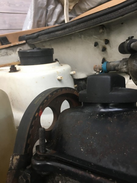

Voilà depuis quelques semaines j’essaye de remettre en route la Gli
J’ai vérifié l’allumâge, changé la pompe à essence qui était hs, ainsi que le relais mais elle ne démarre toujours pas. Ce matin j’ai retiré le cache de la courroie de distribution et je voulais savoir si avec la photo si dessous vous seriez capables de me dire si elle est décalée. Pour ma part le repère n’a plus l’air du tout aligné. Qu’en pensez vous ? J’ai trouvé des informations très éclairantes sur le forum et je vous en remercie !

Photo courroie distribution

Nico a écrit : mer. nov. 13, 2019 09:38 am Bonjour
Hello,
pour le calage de la distrib, on ne peut pas le voir comme ça. Pour les compressions, on n'en est pas encore là... Commence par le commencement, est-ce que tu as de l'essence aux bougies ? Est-ce que tu as de l'étincelle aux bougies ?

Pour la courroie, je me suis aperçu qu’effectIvement ma photo ne servait à rien ...
