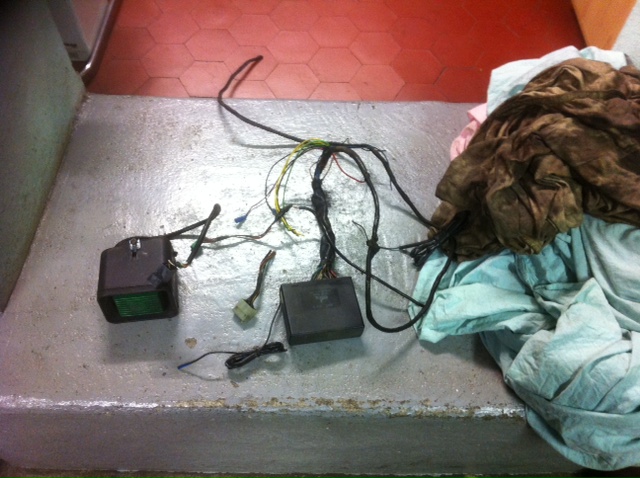

J'en avais de ses alarmes sur la mienne et franchement heureusement que j'ai cherché à la virer car le C.n (VW) qui avait fait le câblage avait coupé les fils d'alimentation des deux pompes et avait mal réparé celui de la pompe immergée du coup il y avait une panne d'alimentation aléatoire sur le circuit d'alimentation en essence.
j’ai trouvé ce document je ne sais plus où, mais il m’a aidé à tout débrancher

(: peu importante le modèle, les alarmes des années 80-90 vieillissent mal et leurs branchements d'époque hasardeux :? il faut les retirer.

Moi j'ai juste déconnecté les fils qui nuisait au démarrage mais j'ai gardé l'alarme pour l'intrusion
