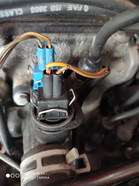

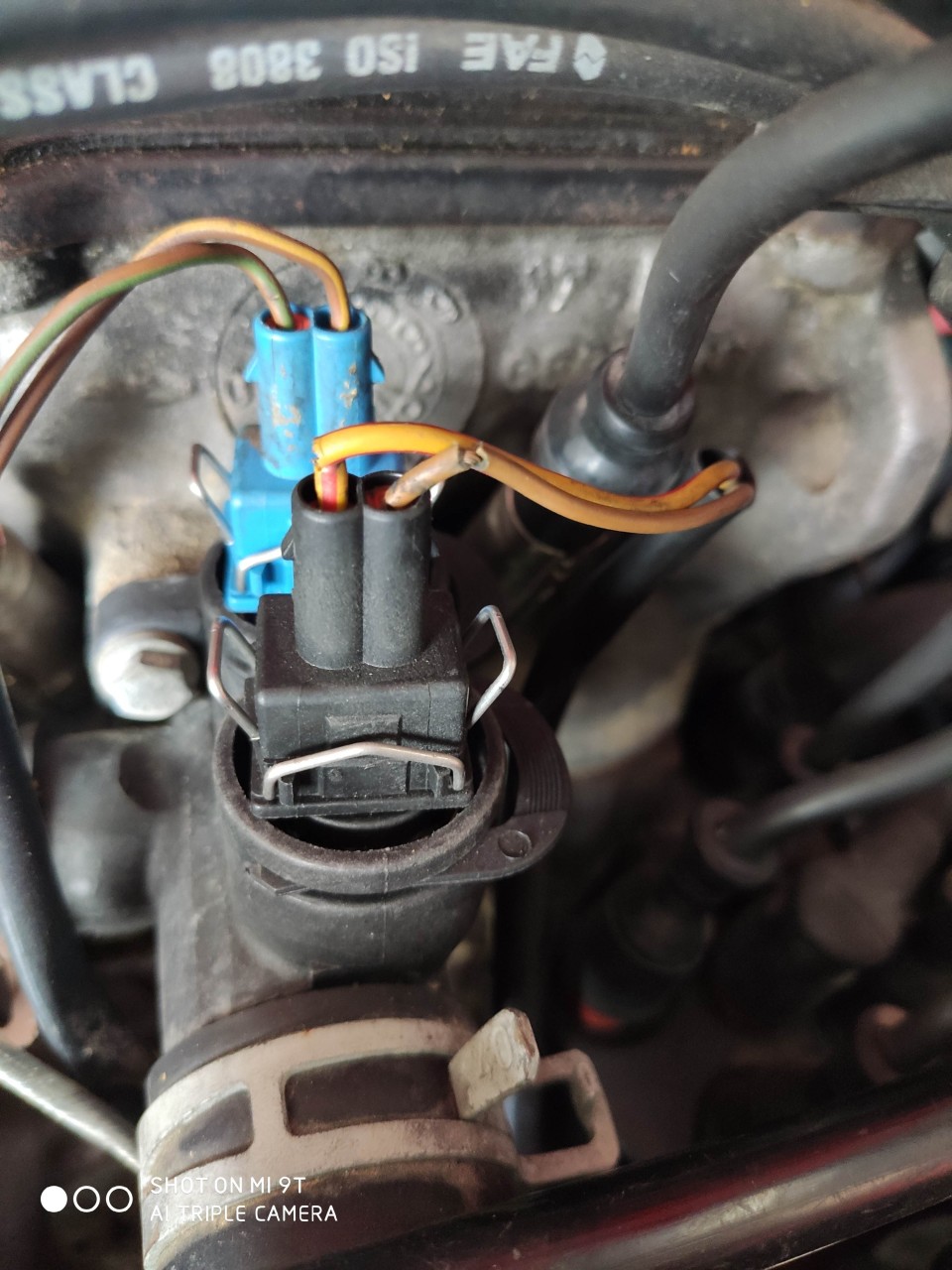

Quelqu'un sait il si la fiche de la sonde de température d'eau se démonte ?
Pour que je refasse correctement les fils
( car mon problème vient peut être de la :hmmmm )

oui ça se démonte avec l'outil ad hoc ;)
https://www.mecatechnic.com/fr-FR/outil ... O10389.htm

Re: aiguille de température d'eau
Je les démonte avec un petit tournevis d'horloger, j'ai un vieux coffret de 5 ou 6 tournevis de précision.
Donc il faut enfiler le tournevis en haut et en bas pour rabattre les languettes, rien de compliqué
