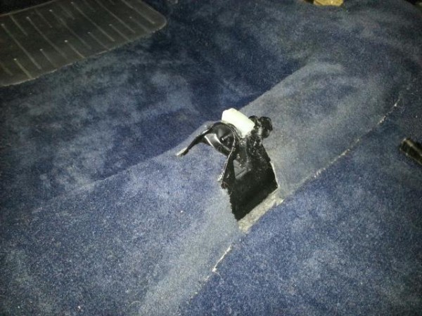

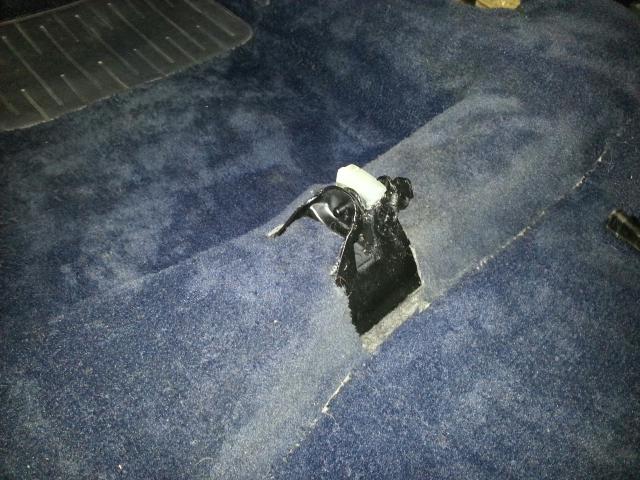

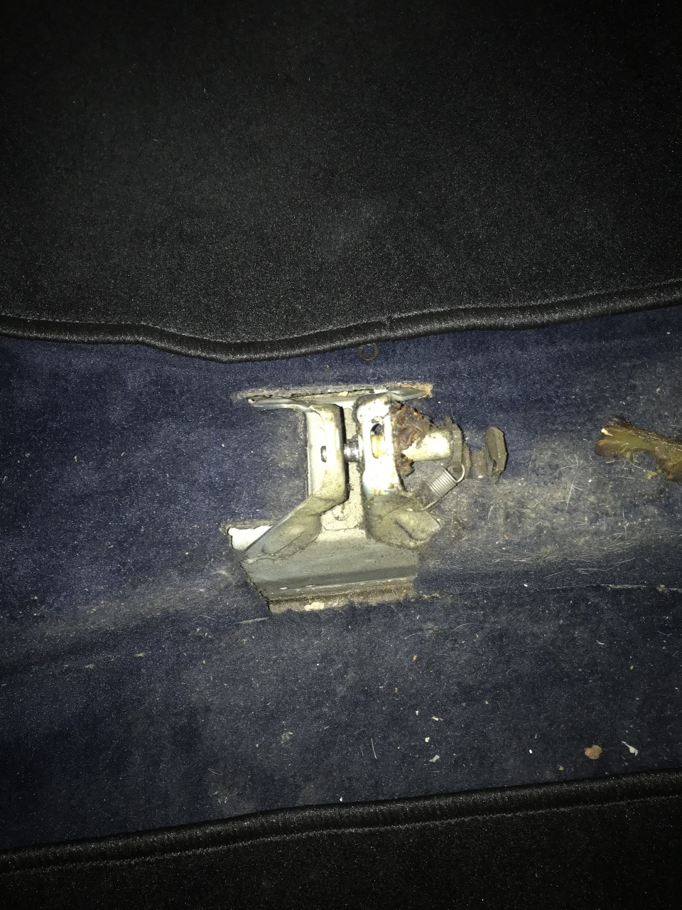

Cette pièce va sur le support qui est sur la coque de la voiture
On ne fait jamais assez de photos au démontage :+1

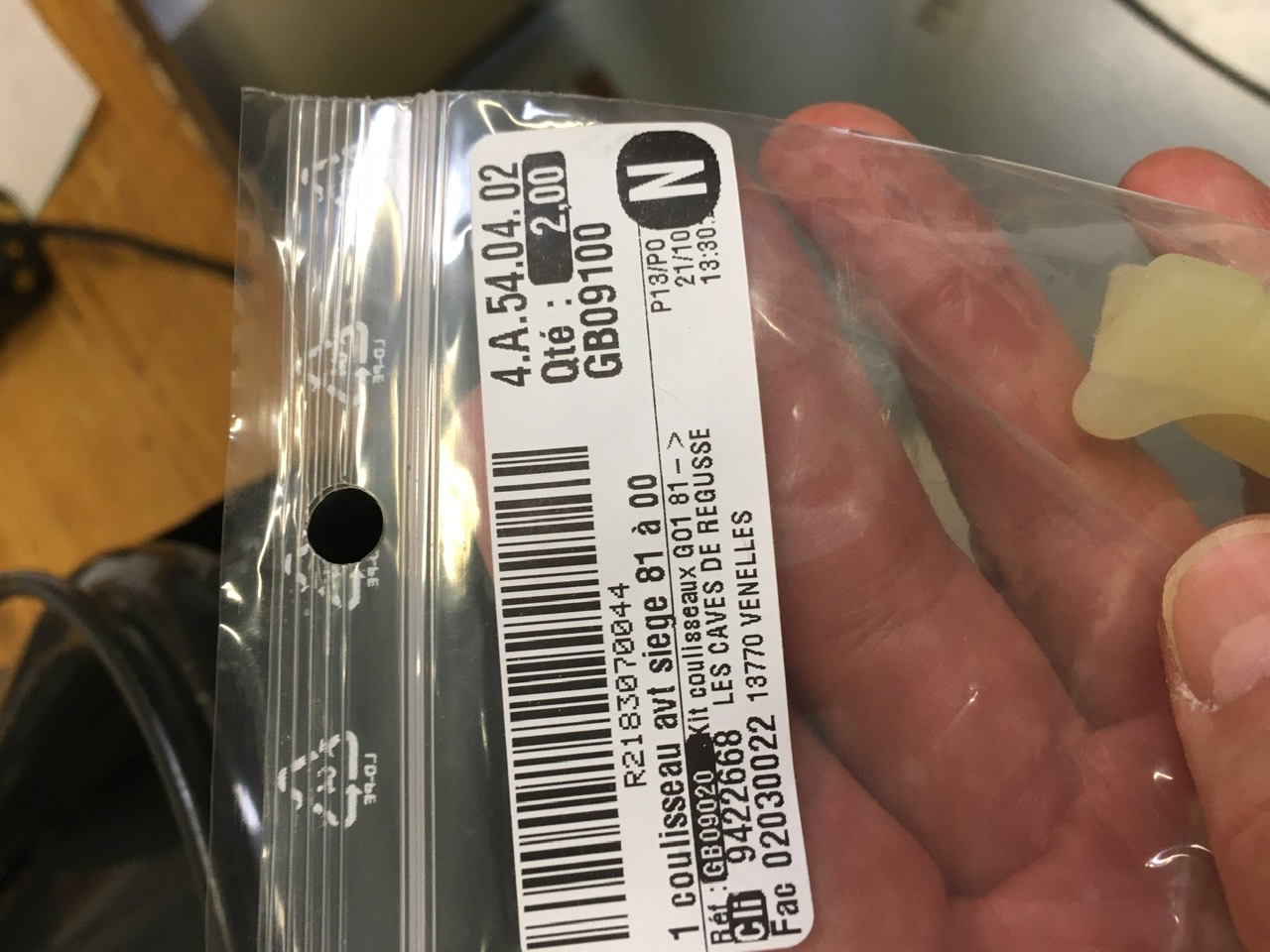

J’ai beau tourner dans tous les sens ce foutu coulisseau je ne comprends pas comment il se monte. Il semble avoir un ergot central, mais il n’y a pas de trou sur le siège pour inverser cet ergot.
Je mets les référence du coulisseau que j’ai acheté en photo

De mémoire c'est sur la caisse que çà se fixe pas sur le siège

Merci cathar.
Je vais regarder ça demain sur la caisse.

J'ai mis à jour ma réponse,
Tu as les photos en haut de la page
Messages : 16777
Re: Quelles pieces pour réféction des glisieres de siege?
Merci PB1807 pour tes photos explicatives.

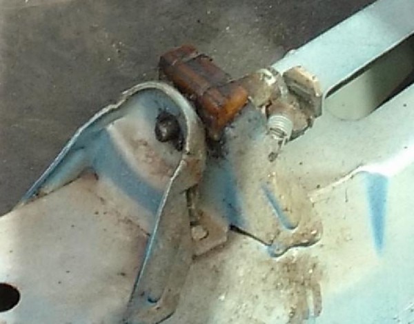

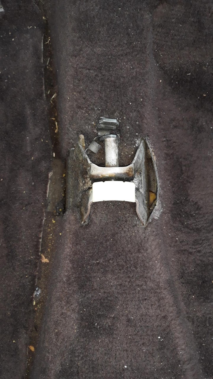

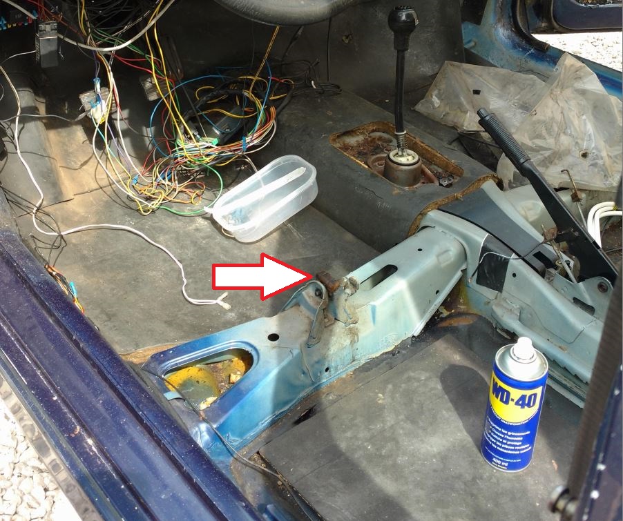

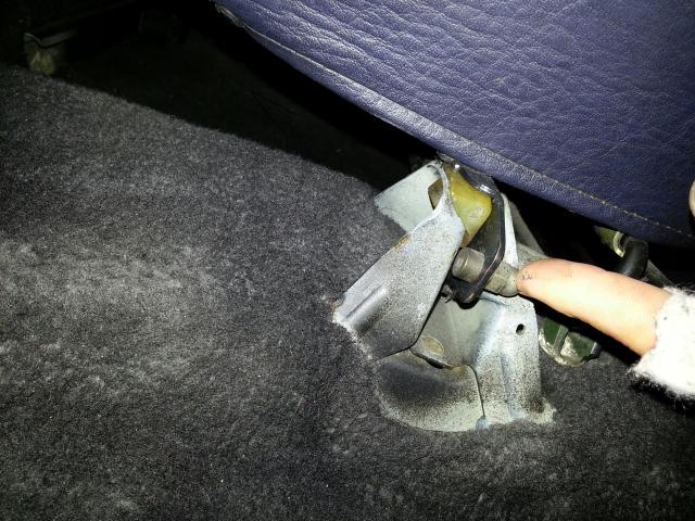

Il y a peu de temps je me posais les mêmes questions, maintenant que je l'ai fait je peux répondre... :)
Le Trou...
En place...
Après montage...
Et voilou !!

Je confirme, c'est bien comme ça ! ;)

Merci Pb1807, merci christian. Il est en place. :cool:
J'ai cru devenir fou à tourner mon siège dans tout les sens pour mettre cette pièce :mur
Alors qu'il suffisait d'aller voir sur la fixation :boulet
