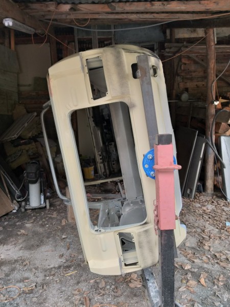

Oui il y a eu quelques point chaud mais jai un autres boitier nickel encore un peu de patience est je passe au remontage de la belle
Quelle photos
Quelle photos
