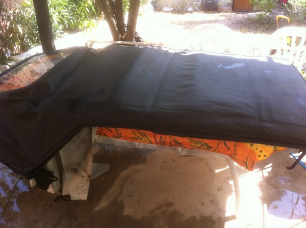

Merci pour le retour. Je retire l'armature complète car je peins aussi le coffre.
J'ai réussi à retirer les plastiques et le câble arrière, il me reste l'armature, j'ai pas pu, j'étais tout seul.
J'ai regardé, je me demande si il faut pas retirer 5 vis et non 3 au niveau de l'armature ?
+ les 2 pattes à l'arrière + dégrafer le ciel de toit à priori.
Re: Demontage capote ET armature d'un bloc : comment faire ???
(: tu as aussi les quatre écrous du cadre de lunette AR à démonter et les lanières du ciel.
Sur les cotés c'est 3 de chaque cotés.
Il vaut mieux être deux c'est sur, essai de la stocker ouverte d'y faire attention et de ne pas la voiler.
