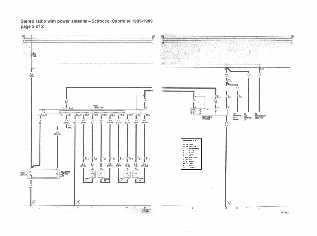

Hello,
je suis en train de faire un peu de ménage dans mon faisceau d'autoradio et je me rends compte que je ne trouve pas de + après contact. J'ai cherché sur le schéma électrique du site et le raccord "R" d'autoradio est prévu sur le fil rouge (avec l'allume cigare) qui est un + permanent. Sur le forum j'ai lu que le + après contact doit être un noir/rouge mais je ne le trouve pas sur mon faisceau ni sur le schéma.
Est-ce qu'il y en a un d'origine sur une GLI de 86, ou est-ce qu'il faut que j'en fabrique un ?

peeric
Messages : 506
Prénom : Eric
Re: + après contact
Message par peeric »
Schema à partir de 1985

Merci Peeric pour le schéma. Chez moi l'autoradio et l'allume cigare sont bien sur un + permanent qui est rouge. C'est pareil chez vous ?

peeric
Messages : 506
Prénom : Eric
Re: + après contact
Oui, pareil chez moi. C'est un + permanent.
