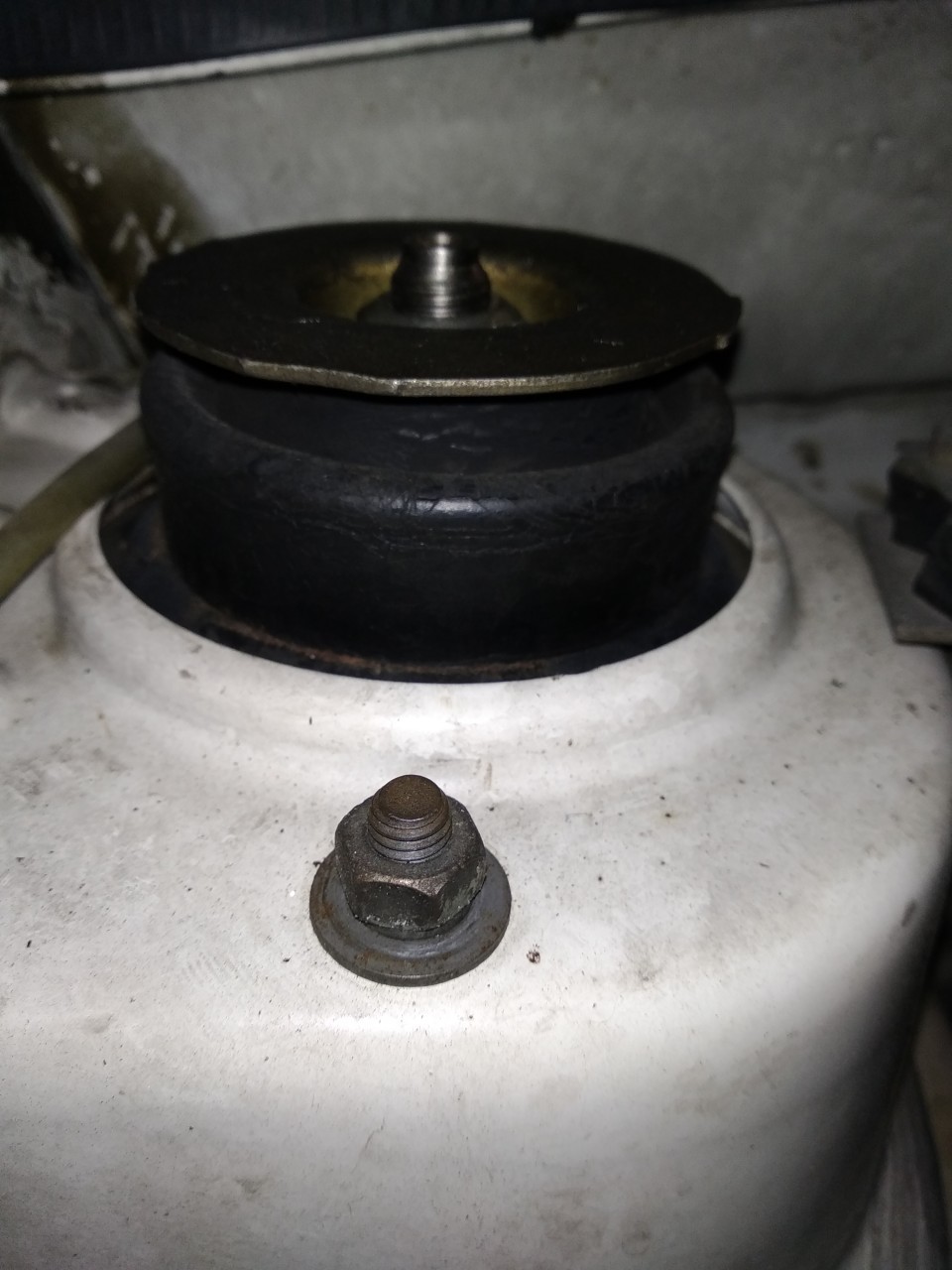

Il fait pas beau, je m'occupe de la petite.
Essayant de chercher le bruit désagréable lorsque la route est en mauvais état (d'après ce que j'avais lu ça pouvait venir du support des plaquettes) j'en ai donc profité pour voir si j'avais du jeu dans mon amortisseur et voilà ce que ça donne :
Juste desserré ? Votre avis? (Et comme par hasard j'ai pas cette douille
Je précise que la voiture est sur cric

Il faut commencer par serrer.
Mais il est possible que celà vienne de tes coupelles d'amortisseurs qui sont cuites.

Celle de gauche ( j'ai pas encore levé ce côté pour voir si j'ai du jeu) :

Celle de droite où j'ai du jeu:

par Cathar Eleven » sam. déc. 14, 2019 18:53 pm
Pour moi elles sont fatiguées au moins visuellement.

par tito60 » sam. déc. 14, 2019 20:27 pm
C'est bien des coupelles qui sont cuites.

par $ebi » sam. déc. 14, 2019 23:46 pm
Ok merci
J'ai récupéré une clé, je vais dans un premier temps resserrer, et si besoin je changerai les têtes

par $ebi » dim. déc. 15, 2019 10:52 am
bon bah l"ecrou ne bouge pas!
je vais donc devoir remplacer les paliers!
Si j'ai bien compris, je dévisse un peu l''ecrou de 22
puis je m'occupe au 2 vis qui maintienne le palier sur la carosserie en les enlevant totalement
je dévisse les vis qui maintiennent la jambe de force puis mon amortisseur est totalement libéré?
Puis j'achete une pince comprime ressort, et une fois comprimé je vire le palier défectueux et remets le neuf?

par tito60 » dim. déc. 15, 2019 11:09 am
Comme je t'avais dit, c'est bien mort.
Le plus facile est démonté l'ensemble amortisseurs, jambe de force complet mais tu seras bon pour une géométrie après remontage
Après je l'ai fait sans démonter la jambe de force en comprimant bien le ressort avec des compresseurs pour et sangles à cliquets. Le soucis , c'est que tu n'as pas beaucoup de place dans ce cas.

par $ebi » dim. déc. 15, 2019 11:15 am
ok merci de l'info!
Mon descriptif de démontage est bon? j'ai rien d'autres à dévisser pour sortir l''ensemble?

par tito60 » dim. déc. 15, 2019 12:27 pm
Oui, il est bon.

par coolraver » dim. déc. 15, 2019 14:11 pm
vérifie aussi que tu as bien les entretoise sous les écrous de palier , car souvent ils sont perdus

par $ebi » dim. déc. 15, 2019 18:20 pm
tu parles de la piece 9 sur l'éclaté?

par Barbero » dim. déc. 15, 2019 19:51 pm
Bonsoir.
C'est bien de le faire soi même, mais il faut être très prudent un ressort d'amortisseurs ça ne pardonne pas quand sa part.
Les doigts c'est toujours utile donc prudence.
