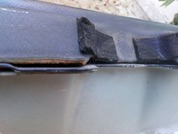

Le joint en tissus se décolle sur la tranche et laisse apparaître le dessous qui est de couleur liège.

Bonjour
Le mien est démonté en ce moment (réparation pédale d'accélération, câblage).
Je ne sais pas de quand date ce montage et si il a été bien remonté ou s'il est d'origine, mais je n'y vois aucun joint ni aucune trace d'un ancien joint quelconque, si ce n'est ces deux petits morceaux de feutre au niveau de la colonne de direction pour éviter certainement les grincements.
Le "beige" dont tu parles sembles être le carton derrière le revêtement noir de façade.

Aucun joint ou feutrine sur la mienne d'origine. Aucune trace d'un tel montage. Bon elle date de 1980.

Pas de bonne nouvelles pour moi,
C'est peut-être le pare genoux ou le TDB qui est abîmé,
Bon je vais checker plus précisément et trouver la meilleure solution.

La feutrine noir autocollantes se pose sur le haut du pare genoux . Elle dépasse de quelques millimètre vers l'extérieur du pare genoux et le reste est retourné sur l'intérieur pour cacher la tranche et éviter les bruits de friction avec le tableau de bord...
