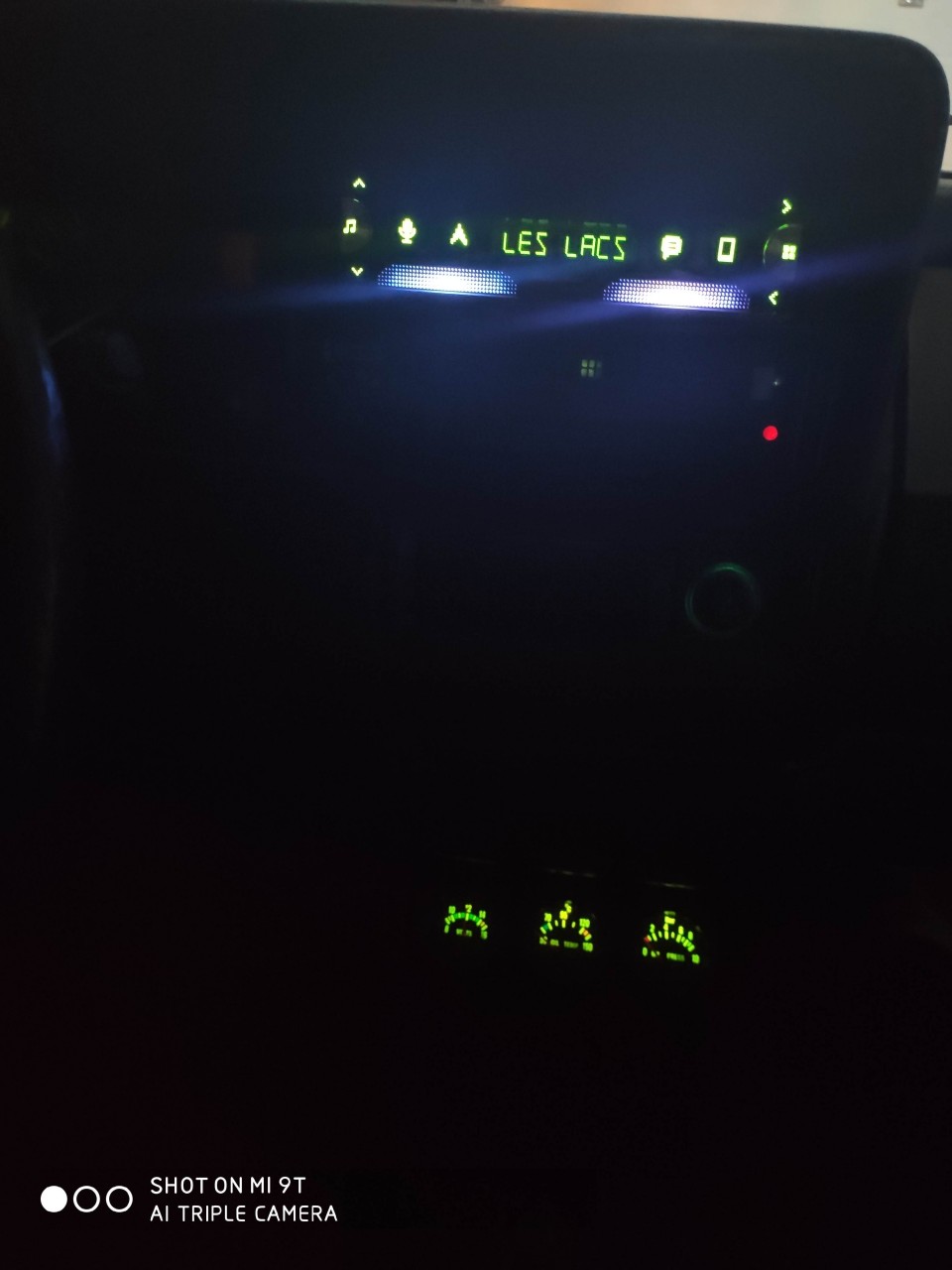

Voilà une photo avec les éclairage vert 😉
Mais je peux pas changé la couleur des leds en bas.
J ai monté cette autoradio que je trouve pratique pour rouler avec le GPS du téléphone 🙂

En effet ! C'est beaucoup plus assorti ! :sup

magnifique, surtout avec les lacs du connemara 8-) :)
