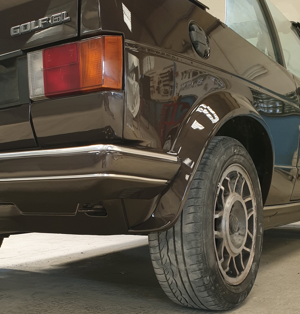

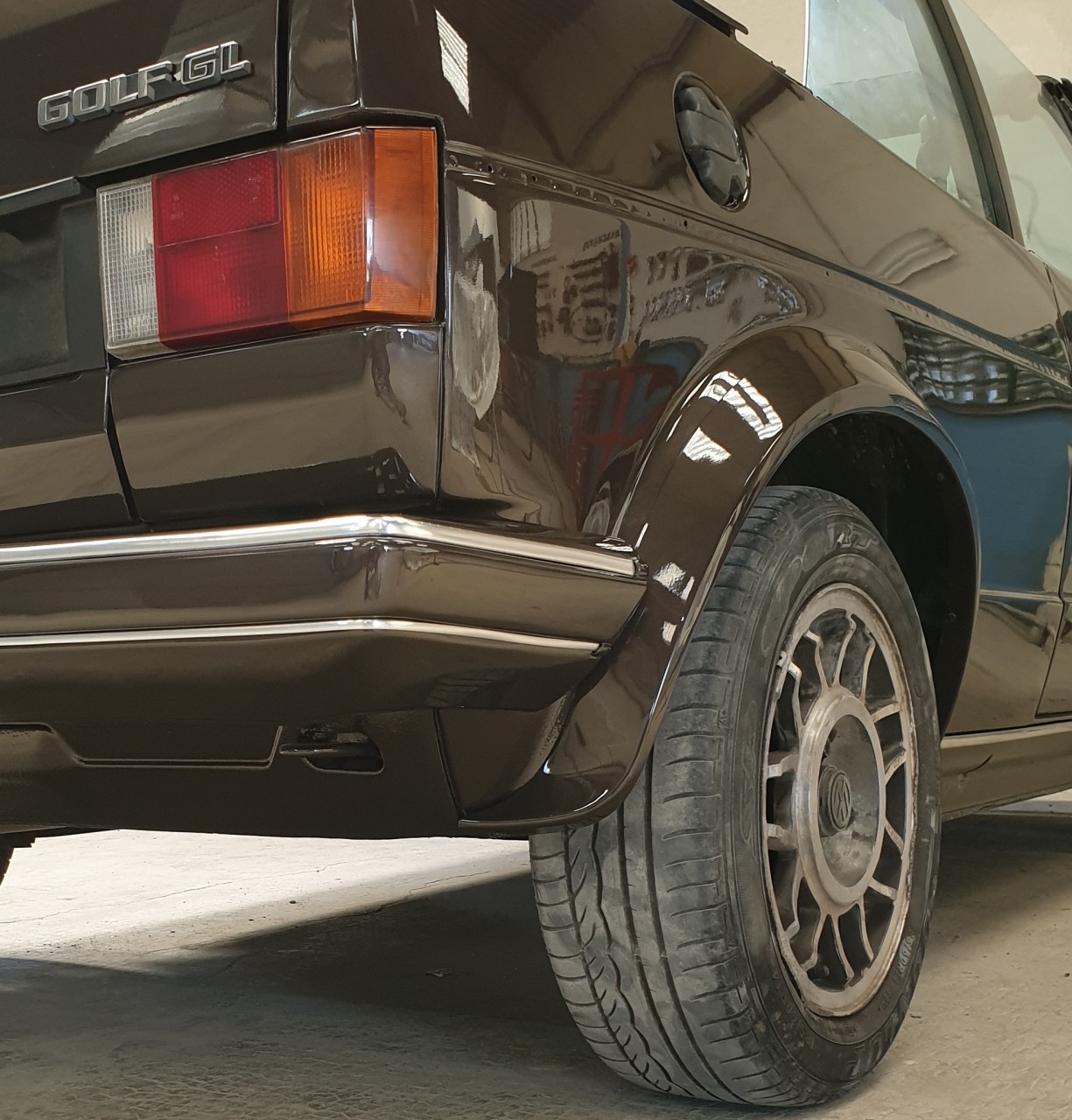

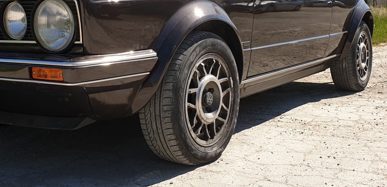

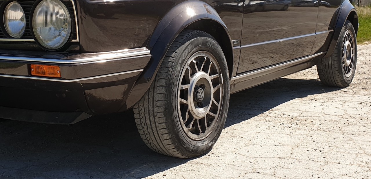

J'en profites pour poser une petite question. Qui peut me dire si les extensions d ailes pour petits parechoc sont peint ou noir à l origine.
- Messages : 16822
Re: Extension ailes
Ca dépend des années et des modèles.
En règle générale sur les premiers cabs c'est noir.
https://www.golf1cabriolet.com/catalogu ... e-de-1983/

Re: Extension ailes
Je connais que la white-édition qui a les extensions d’aille peinte pour les ppc

Re: Extension ailes
En ppc
Il y a eu quelques séries spéciales avec les extensions d'ailes peinte...
La white édition en effet.
La christmas .
La Azur.
La Havanna.
Et les dernières Quartett ppc , jusqu'à 1987.

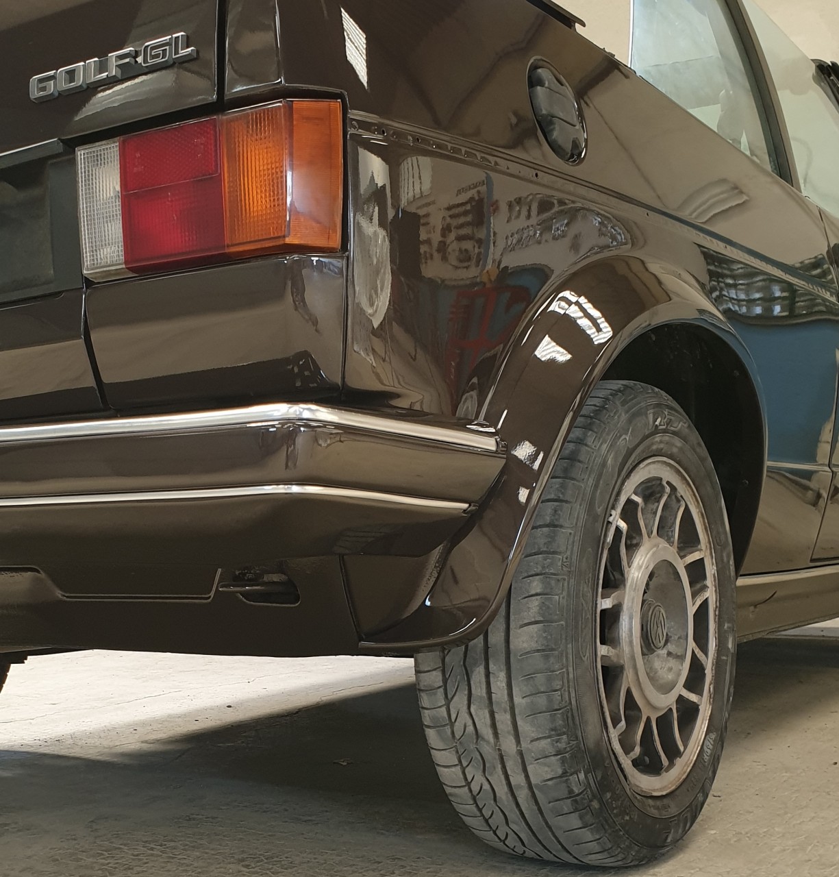

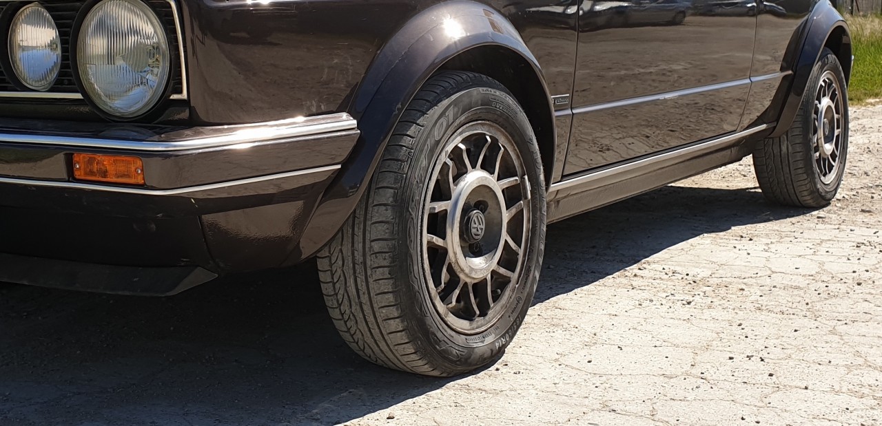

Re: Extension ailes
Pour les PPC, les référence sont
171 853 717 B
171 853 718 B
171 853 817 A
171 853 818 A
On trouve encore la première référence (avant droit) sur le VW Classic parts. Sinon, Ebay ou LBC.
Je crois bien que la golf GTI a les mêmes et on trouve ça en repro chez Mecatechnic
Sur la mienne, ils sont peints ; modèle Havanna (ppc).
171 853 717 B
171 853 718 B
171 853 817 A
171 853 818 A
