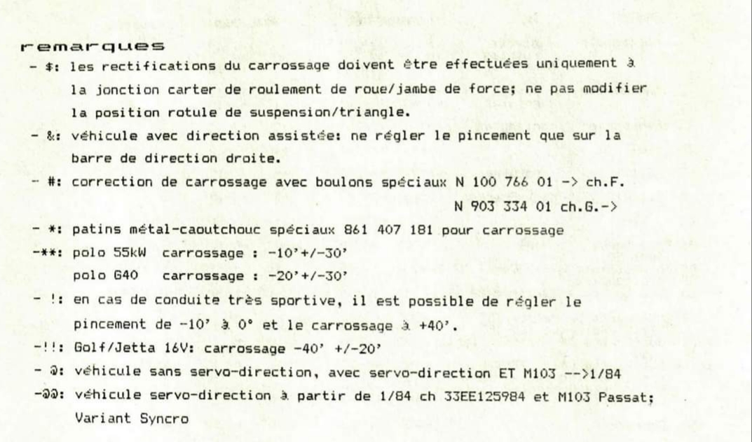

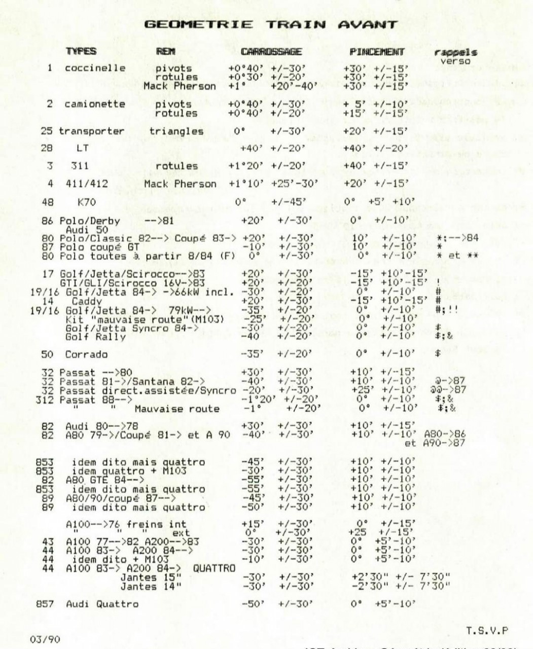

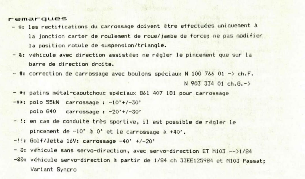

Si cela peut servir à certain, voici un tableau destiné aux contrôle rapide du temps des entretiens sous Diagnose VAG....formule d'entretien standardisé par ce dernier. Le contrôle du pincement et du carrossage était prévu. Le "Diagnose" était une station équipée de différents appareils imposé par VW (+/- 1967).
Donc ce tableau se résumait qu'à deux contrôles de géométrie de train avant qui nécessitait le placement de miroirs sur les roues avant, suivit d'un rapport à remettre au client le cas échéant. La géométrie complète comportait bien sûr d'autres mesures mais se faisaient sur un autre emplacement dédié (Exacta, SUN, Beam.....) Ce tableau permettait de ne plus devoir feuilleter d'épais manuels de réparation (un par type) pour rechercher les données et leurs tolérances.
Document édition de mars 1990
