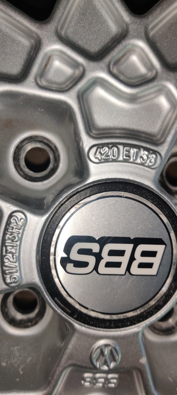

je dispose aussi de jantes BBS VW d'époque en 13 pouces (voir photos ET38 )
question 2 : quelle monte serait possible ? du 175 / 70 /13 ? quel indice de vitesse ?

je remonte "un peu" ce post , pour avoir des avis sur les pneus à monter sur mes jantes , afin de ne pas me me faire refouler au CT .
quelle monte serait possible avec cet ET 38 ? elles sont en 13 pouces donc n'importe quel 175 / 70 /13 ? mais quel indice de vitesse ?
je lis un peu de tout sur les forums et préfère poser la question dans ce topic.
si vous pouvez éclairer ma lanterne svp je ne voudrais pas acheter n'importe quoi si pas compatible avec la largeur de ces jantes.
