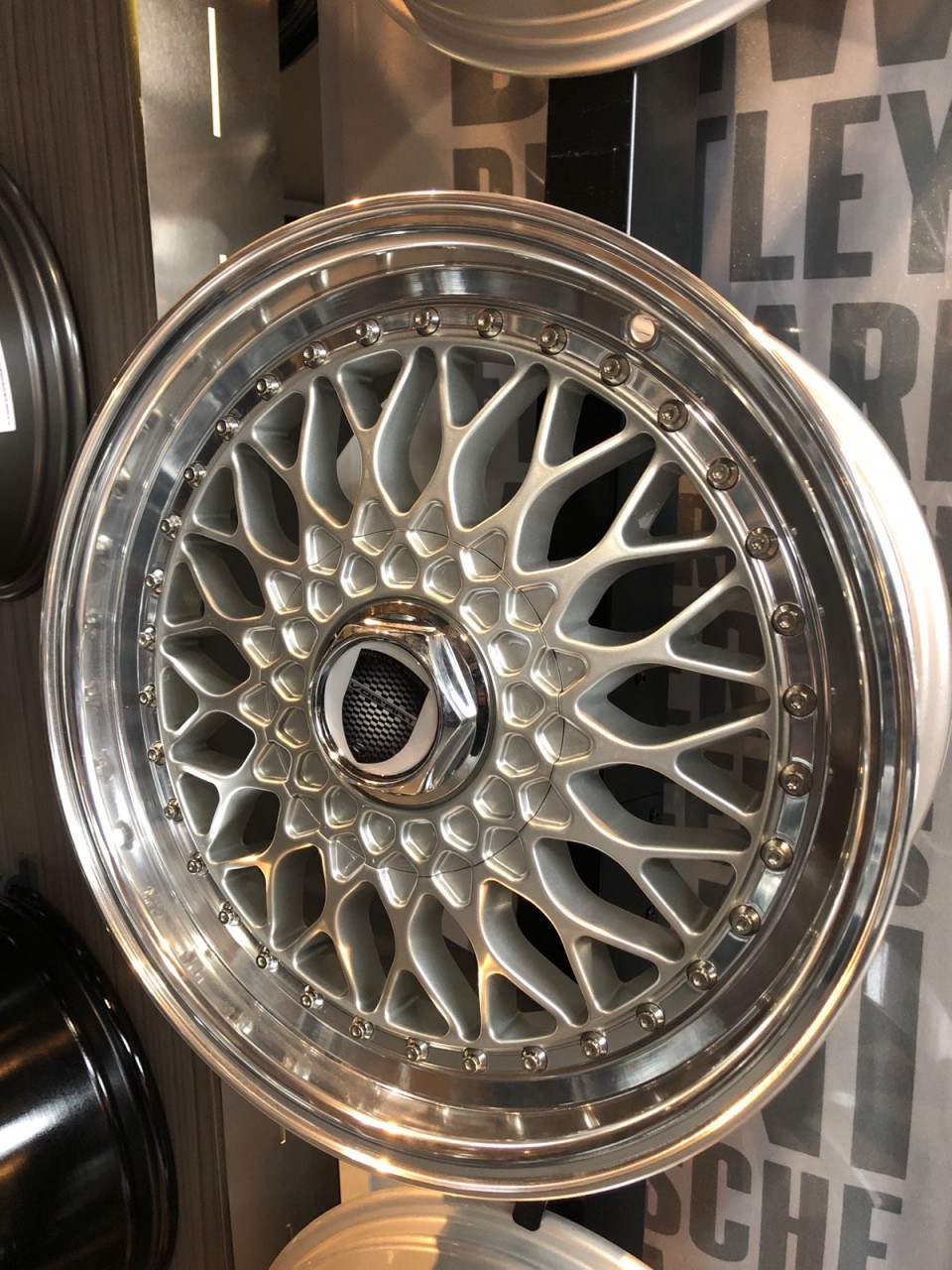

Vog'Art pour Golf1 (4x100bien sûr), 7x15 ET38 (640€ ttc les 4 chez German Auto Center) .. compte tenu que le bon déport est ET35, il est possible que le 38 compense très légèrement le pouce supplémentaire au 6" que la monte idéale voudrait ..!?
Qu'en pensent les spécialistes ?.. :hein
