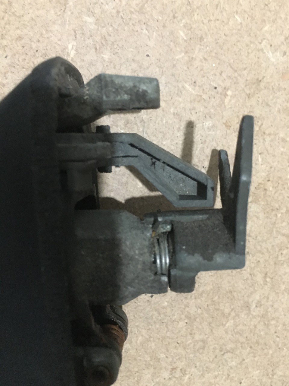

Ma poignée de porte était difficile à ouvrir.Je l'ai changée ; maintenant, elle s'ouvre nickel. Par contre, j'ai un problème de barillet. J'ai pourtant récupéré celui d'origine : je peux verrouiller la porte mais impossible de la déverrouiller.
De quoi cela peut-il venir ? Merci pour votre aide.

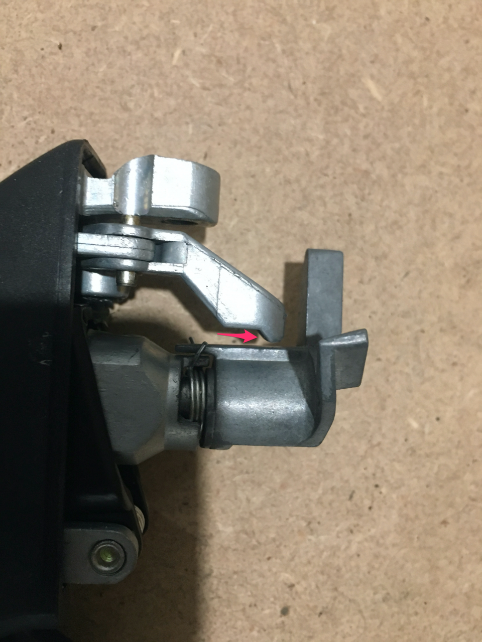

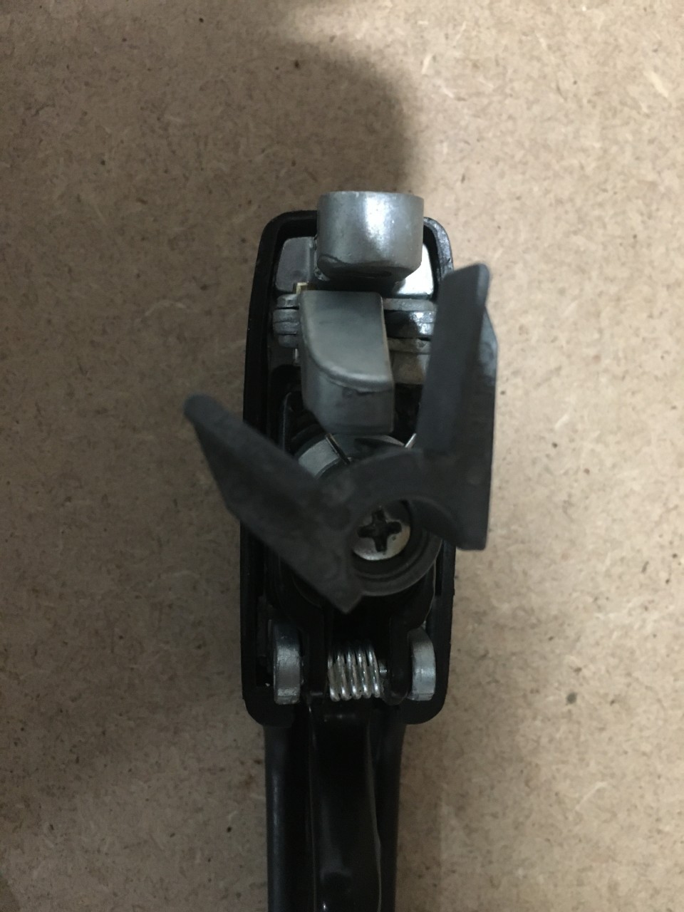

Oui, le barillet tourne.
J'ai l'impression que cela vient des poignées. Sur celle d'origine, la pièce est symétrique. Sur la nouvelle pièce, ce n'est pas le cas ; le coté servant à remonter est plus court. Je pense que tout simplement, cette pièce est trop courte.
peeric
Messages : 509
Prénom : Eric
Re: problème barillet de poignée de porte
Message par peeric »
J'ai essayé de monter cette pièce de l'ancienne poignée sur la nouvelle, mais impossible. Il ont mis un petit appendice qui gène sur la pièce d'à coté et plus rien ne tourne.

et tu peux pas récupérer la fourchette sur l'ancienne?

Salut Éric. ;)
J'ai l'impression que ton ancienne poignée est une gauche (côté conducteur) et que la nouvelle est une droite (côté passagé) non?
Tu es sur que c'est le même côté...
La qualité Allemande !!! C'est plus ce que c'était... (:
peeric
Messages : 509
Prénom : Eric
Bien vu Richard ! c'est bien une gauche et une droite. J'ai eu la flemme de redémonter pour la photo. Mais j'ai bien monté la bonne sur la voiture.
